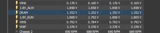

Edit2: Achso, prüf mal mit HWinfo, ob wenigstens die 1.35V VDimm anliegen.

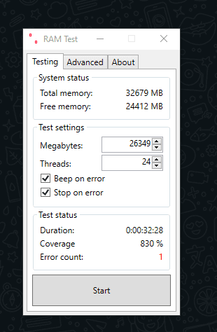

Auch wieder Fehler allerdings jetzt mit 1.35V und vSoc Auto
Scheint auch die Spannung anzuliegen.

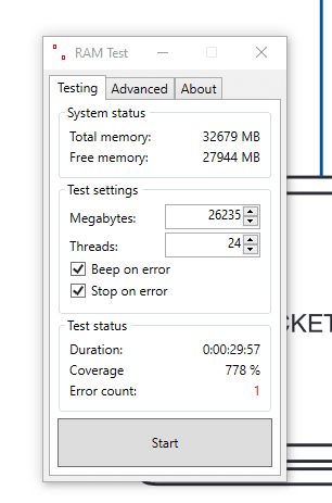

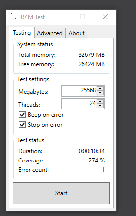

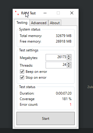

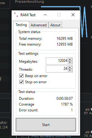

Im MSI Bios gibt es eine Option CPU IP8 Voltage die geht bis 1,950V bringt auch nichts wegen dem 1 WHEA in AIDA bei FCLK 1933. Zeigt zwar erst beim L3 Cache Latency Test in HWINFO den WHEA an, sogar erst wen der Test längst vorbei ist.
Trotzdem will ich jetzt nicht einen einzigen mehr haben, nach 4 Runden BF summieren sich die Fehler auf 61 und spielerisch ging überhaupt nichts.

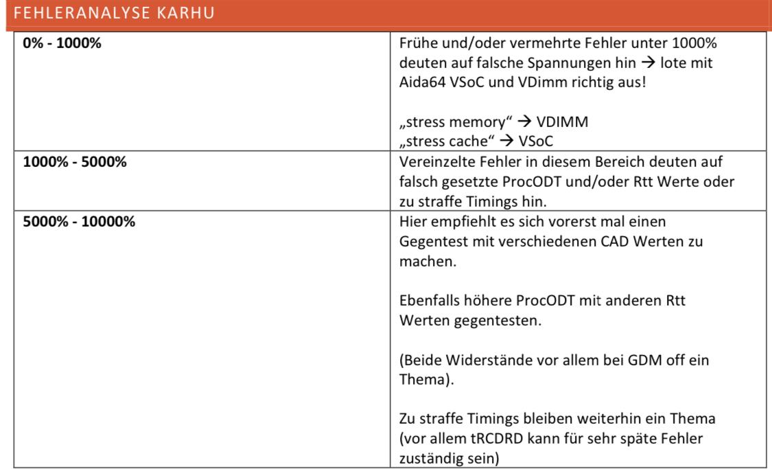

Hi,
ich glaube im großen und ganzen wurde hier schon die Tipps gegeben, dass es laufen könnte:
- ProcODT erhöhen (>=40)
- Cldo vddp >=0.95 ( hab 2 verschiedene
Kits b-dies und bekomme karhur Fehler wenn kleiner 0.95, sonst laufen se durch)
- Widerstände ändern (z.b. 40-20-24-24)
- Vddg ändern 1.0 - 1.05
vlt hilft das hier, zur Fehlersuche

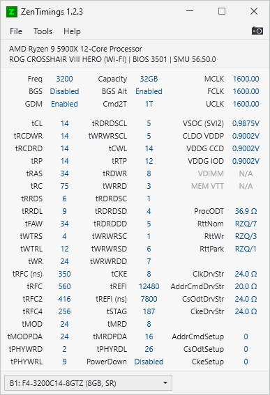

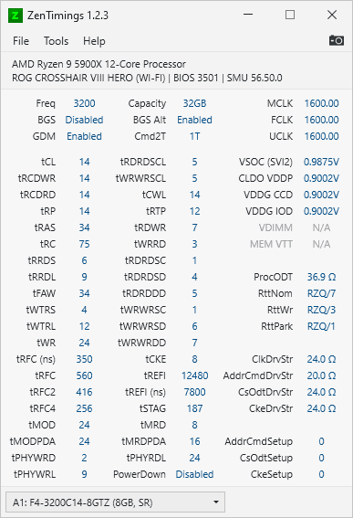

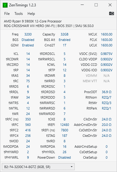

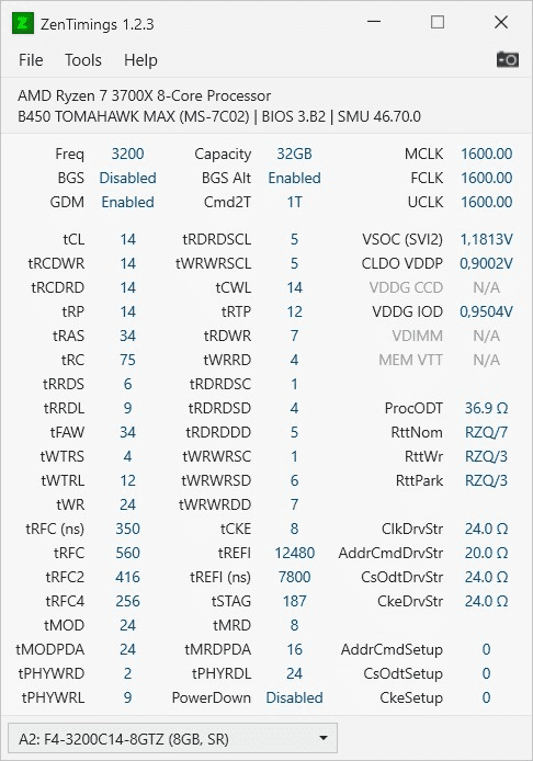

Kannst mal nen Screen von ZenTimings posten? 4x8GB auf X570 ist leider die schlechteste Konstellation. Kann aber mit sehr viel Mühe auch stabil bekommen.

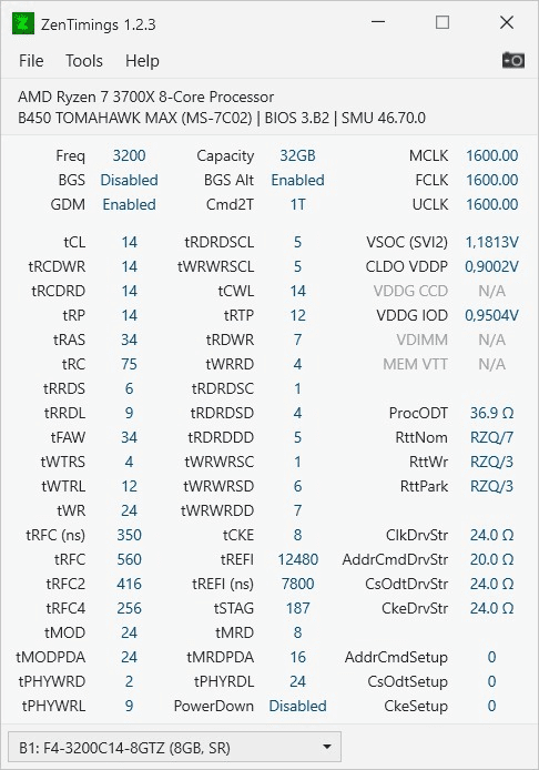

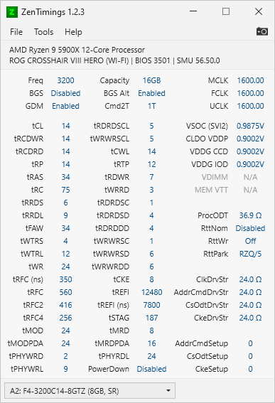

MSI Settings mit 2 Sticks

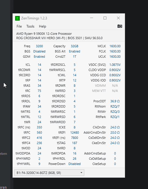

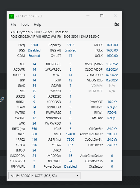

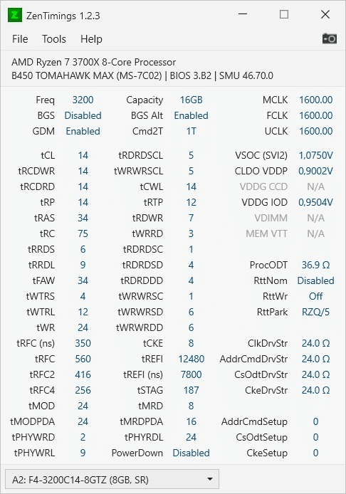

Settings mit 4 Sticks

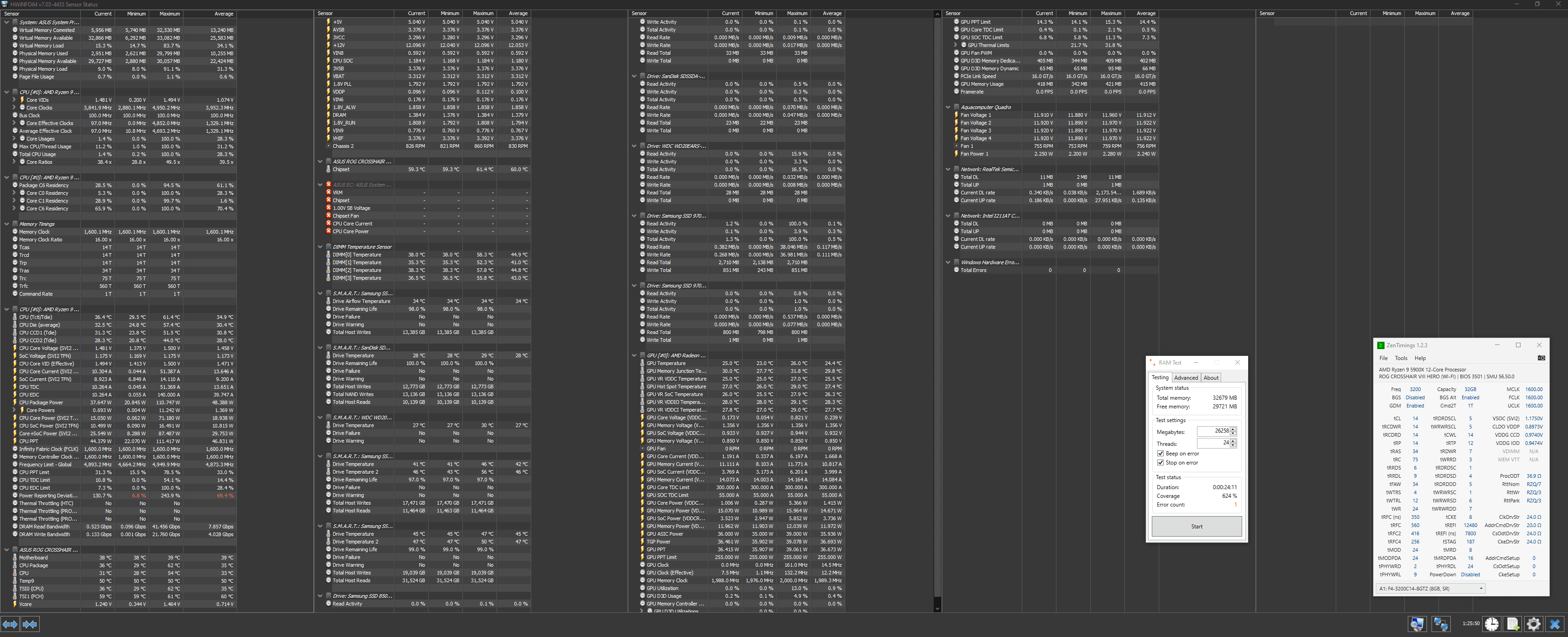

HW Info post auch gleich noch.
Was mir direkt auffällt.
MSI gibt 1,375 vdimm und 1,18-1,2 vsoc und die Timings sind auf allen Bänken gleich
Dann versuch doch einfach die gleichen Spannungen auf deinem Board zu übernehmen.

Beim Asus sind sie eben nicht gleich.
Siehe Screenshots.
