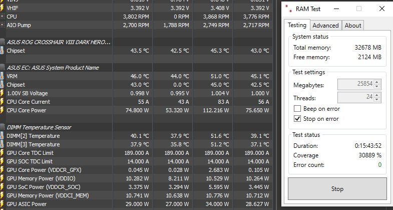

Läuft jetzt mit m1,52V bisher Karhu 500% ohne Fehler also ca. 15 Minuten. aber Aida sagt 68, und 16,9 ns wo vorher alles bei 56/57 und 10,5-10,7 ns lag, lediglich Spannung ist jetzt höher mit dem neuen Bios. Sehzr eigenartig.

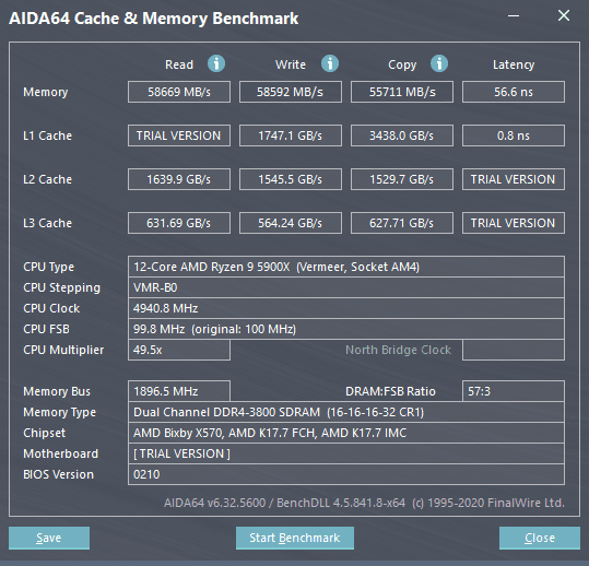

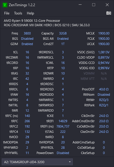

So, Planänderung. Nachdem ich zum ersten mal die Glasabdeckung auf dem Rechner hatte, ist die Temp der Module unter Last auf über 60°C gegangen, das ist mir im wahrsten Sinne des Wortes etwas zu heiß geworden. Habe mir meine 3800 CL 14 Einstellungen mal für die gelegentliche Verwendung sauber in ein CMOS-Profil weggespeichert und bin für 24/7 auf eine 3800 CL 16 mit VDIMM 1.405V gegangen:
Ergebnis; 50°C Max mit Glas drauf. R/W/C minimal schlechter als vorher und Latency im 56 ns-Bereich, 54 ns schaffe ich nicht. Bin aber auch so zufrieden.
Danke nochmal für Euer Feedback!

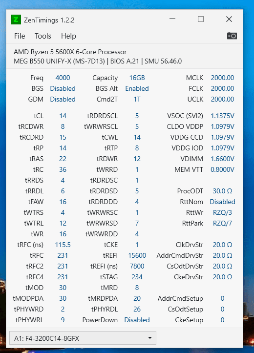

@Mad_Max Latency ist zu hoch, da passt was nicht. Dreh mal VDDG IOD hoch. Bin mit 4000MHz schon unter 52ns ;)

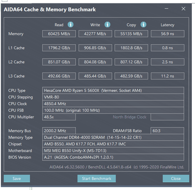

Für Das ich SR module habe nicht so schlecht aber die Latency wie ihr sagt sollte ich doch noch unter 50ns bekommen.
Ich glaub gibt nicht so viele 5600X die so eine schnelle Schreib rate haben und ich habe nur eine CCX.
Stabil läuft er und auch die Rechenleistung kommt mit PBO 2 langsam ins Rollen.
PBO Limits: PPT 500 TDC 230 EDC 210 LL 1 Kurve auf 20

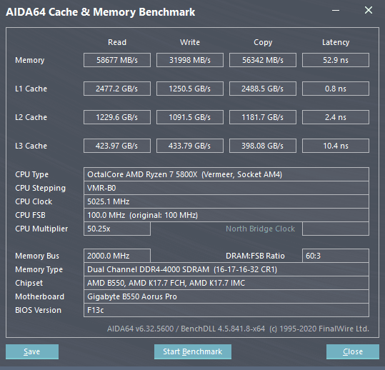

32000MB/s ist das Maximum was bei 2000MHz Takt gehen kann (2000MHz*16bit), Latency scheint mir auch noch sehr hoch für den Takt.
Fehler aida ?...
HM ich glaub ich habe die Aida benchmark dingbums im BIOS aktiviert.
Eher instabil, bzw. falsche Spannungen und Timings.

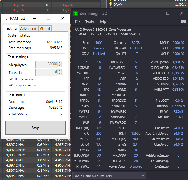

Mal als Vergleich, das läuft safe aber immer noch mit WHEAs :wall:

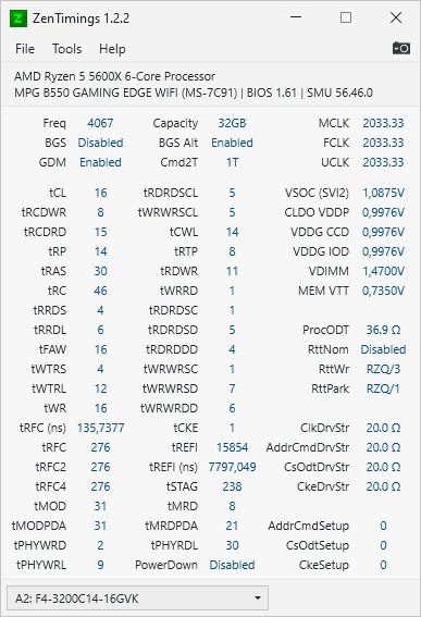

Probiere noch ein bisschen rum. Zur Zeit XMP-Werte (18-22-22-42) bei 3.733 MHz stabil mit 1,35 Volt.

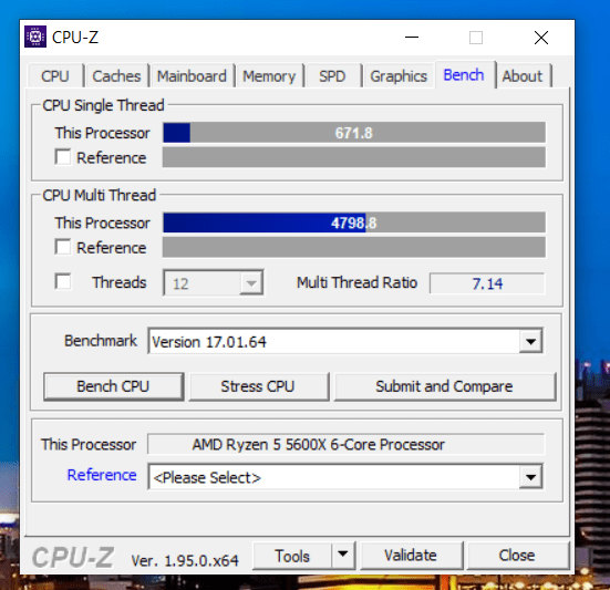

Anhang anzeigen 602383Anhang anzeigen 602384Anhang anzeigen 602385
Dein Wert im CPU-Z Multi ist irgendwie zu niedrig.
Ich hab da 5089 und mein RAM läuft im Moment nur auf 3466.
Versuchs mal ohne PBO.
