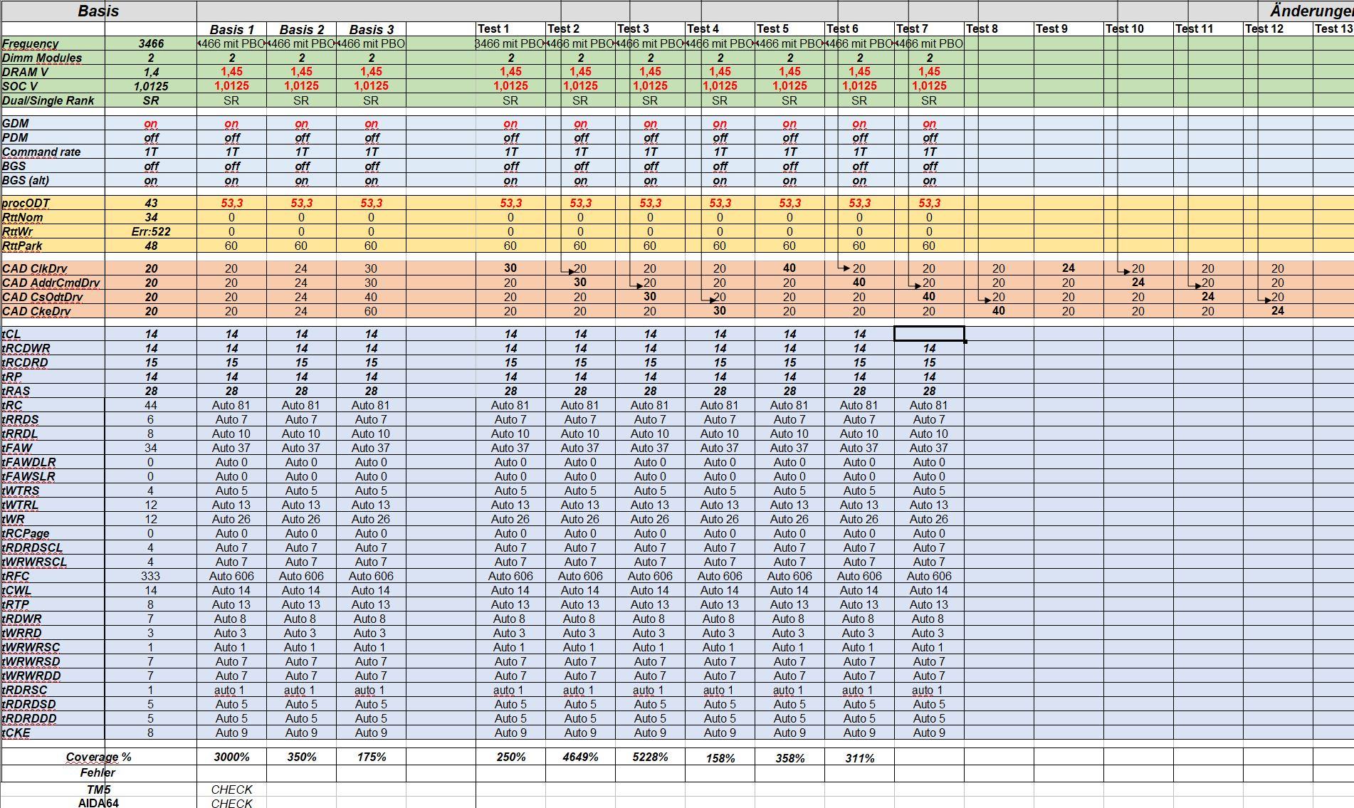

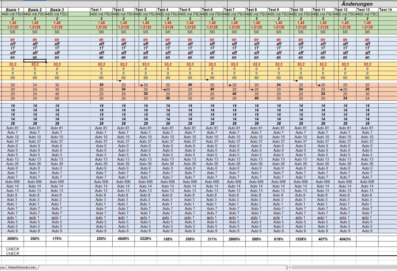

20/20/40/20 ist bei 2800% abgebrochen, bzw, zeigte einen fehler
Das ganze ist jetzt etwas merkwürdig. Könntest du nochmal mit den exakt gleichen Settings vom 10k Run testen (Warm). Würde mich interessieren ob das ganze immer noch stabil ist. Ansonsten eben doch über Rtt oder mit RAM Spannung +/- in Verbindung mit 20-30-20-20 oder 20-20-30-20 spielen.
So... alle Cads sind durchgetestet.
Nach den Cads müssten es doch dann 20/30/30/24 sein?
Werde den 10k run nochmal machen.

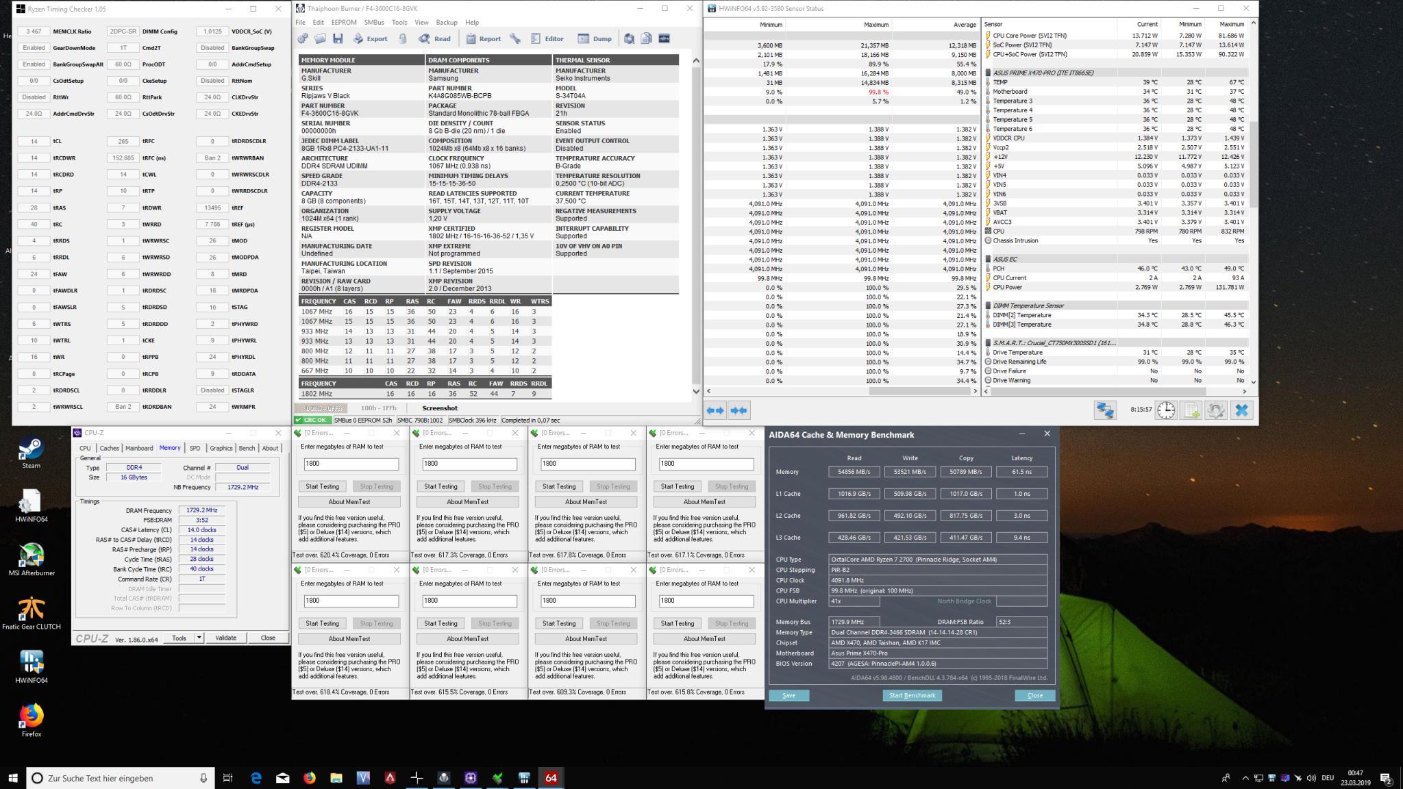

@Biffbaff dein screen zeigt leider gar nichts. Kein Stabilitätsnachweis und auch ist offen ob du 2 oder 4 Riegel fährst.
Jop, sollte eigentlich woanders hingehen ...
Naja ich hab es mal bissel laufen lassen und kann dir das Anbieten :)
Hab den Speicher erst seit heute im System und daher erstmal hier die "0815" einstellung vorgenommen damit ich safe Zocken kann etc.
Wobei ich nicht denke das ich da noch mega viel rausholen werde...
Grüße
Den 10k run konnte ich nicht mehr stabil bekommen. bei 2500% ist schluss.

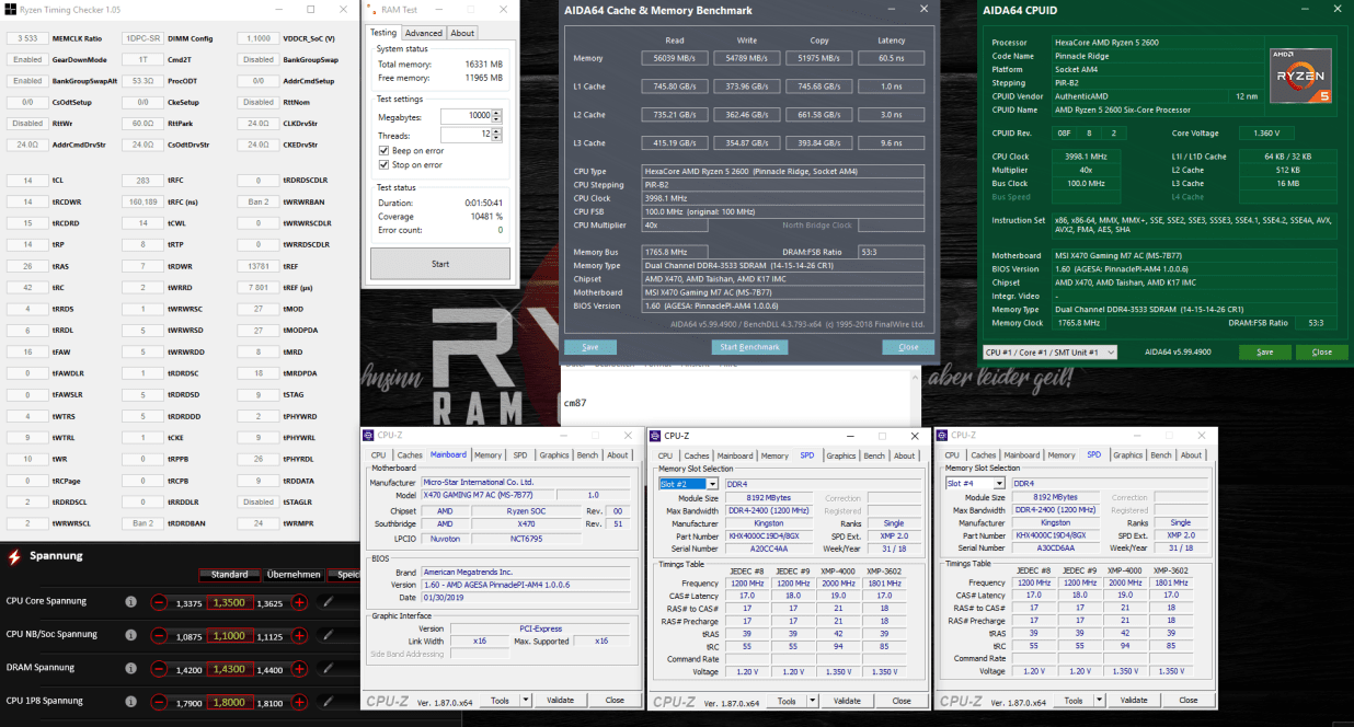

Hier der kleine R5 2600er mit 3533CL14
Tolles Ergebnis. Davon bin ich noch weit entfernt.
