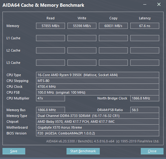

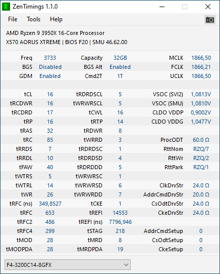

Hab ich mal gemacht, das Einzige, was ich fixiert habe, waren die Haupttimings (16-16-17-16-32), VDimm=1.4V, Powerdown-Mode=disabled, System-Dram-Teiler=37.33, uclk:memclk-Teiler=1:1 und FCLK=1866MHz. Rest alles Auto. Kommt dann das hier raus, mit nem GB X570 Aorus Xtreme mit F20 Bios:
RAM-Fehler gabs keine, aber nach 20min Aida-Cache Test, wie solls anders sein, REBOOT :x. Und in HWInfo64 stand unter den WHEA-Errors irgendwas mit CPU-Bus-Interconnect Error oder so ähnlich mit einem Fehler drin (ist mir vorher noch nie aufgefallen). Klingt für mich ziemlich nach dem IF :F.

Also das ist ja absolut genial mit den "CPU-Bus/Interconnect Errors" in HWInfo64. So bekommt man ja ratzifatzi richtig viele Spannungskombi durchgetestet, ohne immer auf den Reboot warten zu müssen. Die Fehler in HWInfo kommen deutlich! eher als der Reboot selber. Meine Vorgehensweise:
1. HWInfo64 starten
2. Youtube-Mucke im Browser anmachen (um direkt auch Soundprobleme festzustellen)
3. Aida Cachetest (alles andere abhaken, nur den Cachetest) laufen lassen
4. Warten bis ein "CPU-Bus/Interconnect"-Fehler in HWInfo oder Soundprobleme auftauchen
5. Repeat mit neuer Spannungskombi
Ich hab jetzt bei meiner CPU mit dem 3733/1866-Setup festgestellt:
1. VSoc=1.15V: Direkt nach Starten des Cachetests Soundknartschen und 2sek später Reboot. VDDP/VDDG sind dabei egal.
2. VSoc=1.125V: CPU-Bus/Interconnect-Fehler schon nach 1min. VDDP/VDDG ebenfalls egal.
3. VSoc=1.112V: Hier dauerte es je nach VDDP/VDDG zwischen 5 und 20min bis zum CPU-Bus/Interconnect-Fehler.
4. VSoc=1.1V: Hier dauerte es je nach VDDP/VDDG zwischen 5 und 15min bis zum CPU-Bus/Interconnect-Fehler.
5. VSoc=1.081V: Hier kam komischerweise kein Fehler, sondern direkt ein Reboot nach 6 oder 7min. VDDP/VDDG hatte ich nur 900/950mV getestet.
Edit: Und mit dem 3666/1833-Setup @1.075Vsoc lief es jetzt über 1h problemlos durch, kein Reboot, keine CPU-Bus/Interconnect-Fehler.

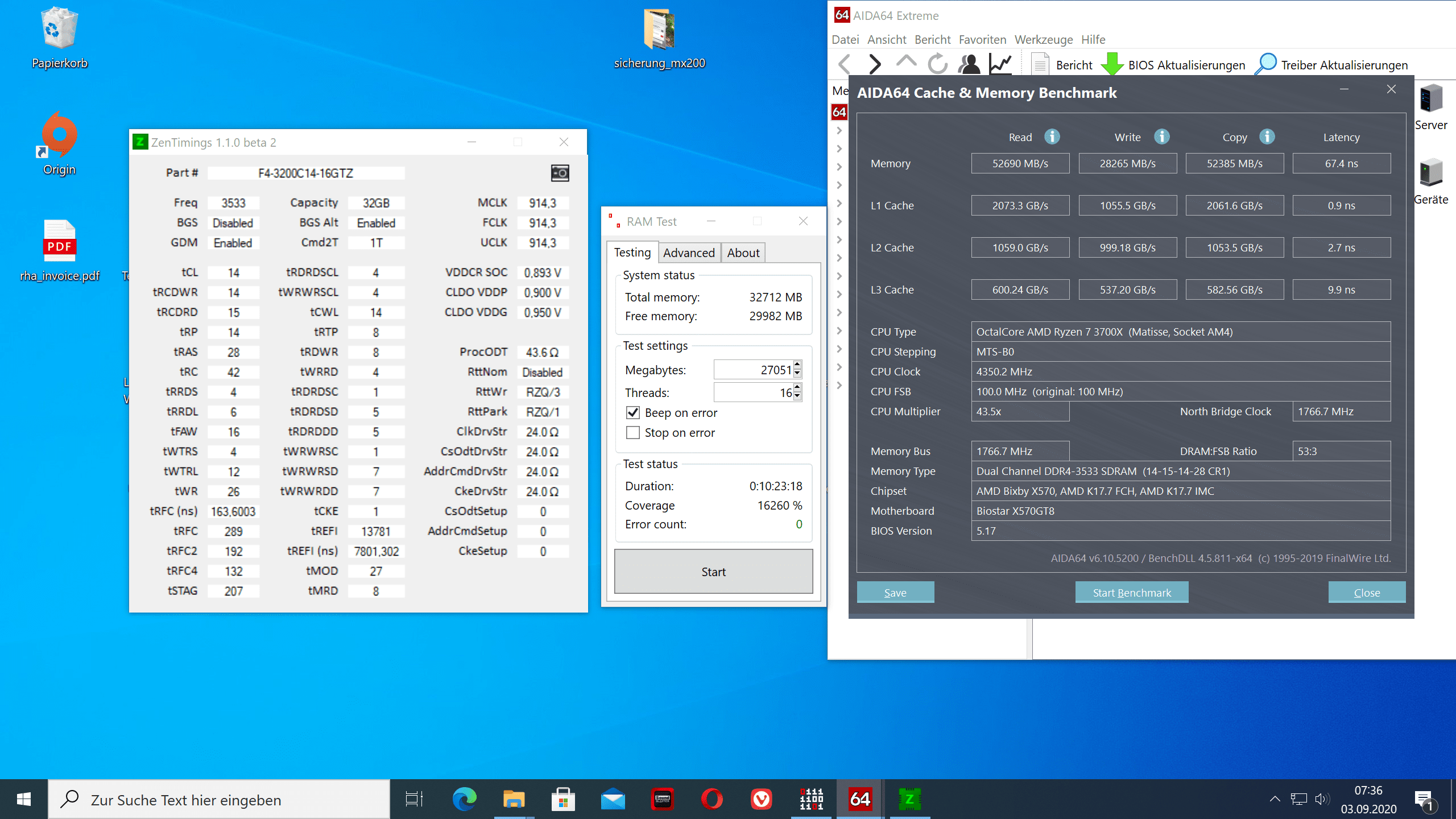

Wenn ich nur VDDP/VDDG einstellen könnte. Ich werde mal an Biostar schreiben. VDDP ist zwar vorhanden, aber da passiert nichts. Der Sinn von ,,DDR VPP" erschließt sich mir nicht ganz. Sieht so aus, als könnte ich doppelt Spannung für den RAM verstellen.

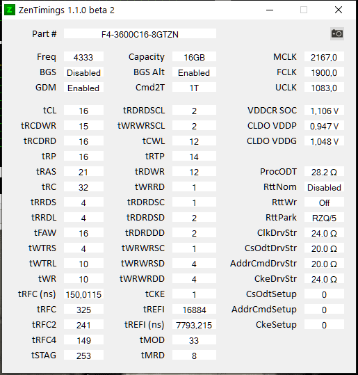

Etwas besser wird es noch bestimmt, aber finde es schon nett.
Bis jetzt 1,54v aber das ohne ausloten der vdimm.

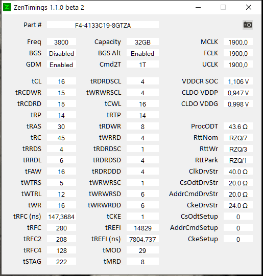

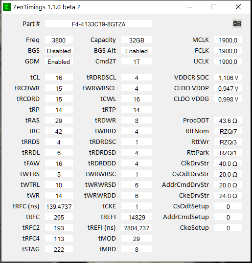

Hier mal mein Resultat: TWR ist bei 12 (deswegen 26) nicht stabil. Aber bisher ist das mein bestes und stabilstes Resultat. DDR4-3600 ist nicht stabil möglich & schaltet ab da auch automatisch gleich auf CR2. Was sonderbar ist, wenn kein XMP laden,einfach nur DDR4-3600 & FCLK auf 1800 mit entsprechender Speicherspannung, da scheint es stabil zu laufen. (aber er stellt automatisch auf CL25) Fällt euch noch etwas ein?
Soc Spannung wirklich so niedrig eingestellt oder ein Auslesefehler?
Ah, ist wieder der typische Auslesefehler von Zentimings. Mist, habe wieder nicht draufgeguckt und so gesichert. Liegt bei 1,094V. Die sind standardmaeßig. Habe nicht ich festgelegt.
Wo könnte man denn noch etwas schrauben?
3800 bzw. 1900 macht mein Controller nicht mit.
RAM ist 4x8GB B-Die.
Evtl. Ginge CL15 aber das hab ich noch nicht stabil bekommen.
VDIMM ist auf 1,40V eingestellt.
So ganz fertig. Auch null Fehler beim Testen.
Info: Samsung B-Die wegen tRFC usw. wenn es einer nicht kennen sollte.
