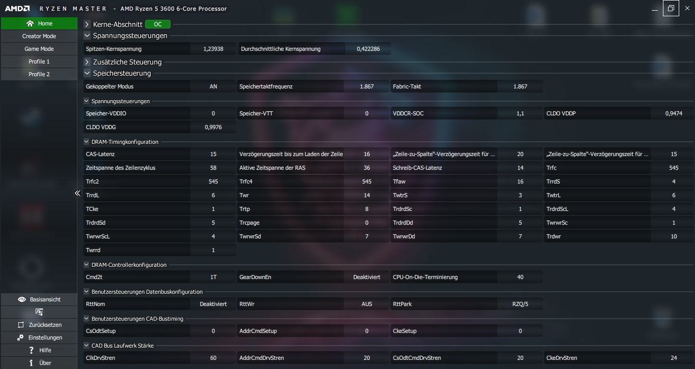

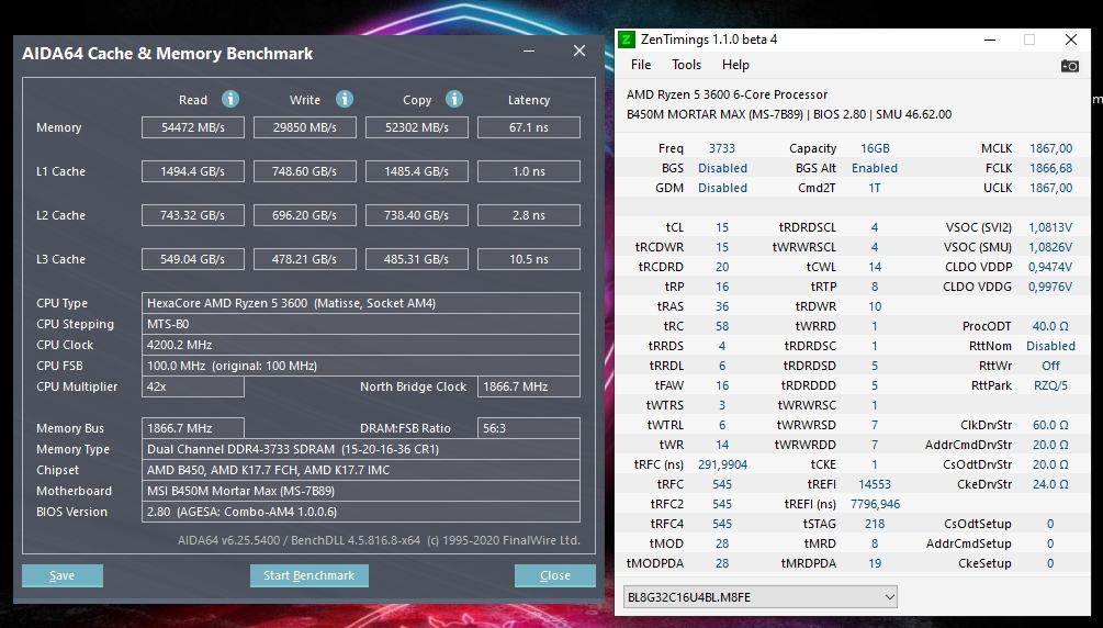

Habe heute mit meiner DDR4 ein wenig rumprobiert und folgendes geschaft, siehe Fotos.
Kann man noch was rausholen?

ist es normal das der fclk wert springt?
hatte den auf 1800 fest nun springt dieser hin und her und vsoc smu spannung variiert auch
springt bei mir auch. werde heute abend mal'nen debug report erstellen lassen, vllt hilft ihm das beim beseitigen der sprünge; geht runter bis auf 720mhz :oops: :geek:
Der FCLK springt, wenn man global C States aktiviert hat, mit Combo V2 geht nämlich auch dieser wieder in den sleep.
(Einfach mal testen, ob er noch springt, wenn man global C States forciert deaktiviert)
Wir hatten das "Problem" schon angesprochen und in der nächsten Version wird es eventuell wieder einen festen Wert geben.
Aktuell sind aber zu viele smu Versionen draußen, die alle unterschiedlich reporten, deswegen ein bisschen Geduld haben bitte. ;)

Sieht Top aus. Wüsste jetzt nicht was man da noch optimieren kann :)

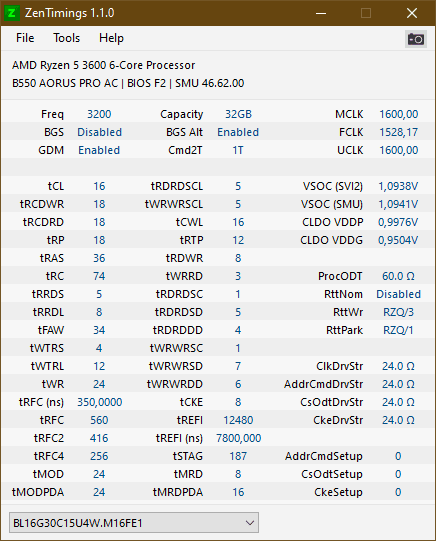

Hallo,habe 32gb crucial ballistix mit 3000 mhz sieher hier : https://geizhals.de/crucial-ballistix-weiss-dimm-kit-32gb-bl2k16g30c15u4w-a2222521.html
Und ein gigabyte b550 pro ac mit einem ryzen 3600.
Ich wollte den ram nur ganz moderat auf 3200 mhz übertakten,weil ich ohne übertaktung ne latenz von 79ms im aida benchmark habe.
Daher habe ich nur den takt hoch gesetzt und die haupttiming eingestellt ohne etwas an der spannung oder sonstigen settings zu ändern.
jetzt läuft er auf Anhieb auf 3200 mhz und die latenz ist auf 76ms was mir schon reicht.
Aber ich habe ein Problem was ich schon öfters bei meinem system festgestellt habe,sobald ich den ram oce.
Meine Maus wird nach dem booten nicht mehr erkannt und ich muss sie neu reinstecken,obwohl ich keinerei Spannungen angehoben habe.
Wie kann man das beheben ?
Versuche es mal mit Hilfe von dem Programm. Bzw. auf der ersten Seite etwas einlesen.
Inkl. beim Einstellen auch beachten.
OK, hab eigentlich keine Lust mich so richtig damit zu befassen. Da muss ich ja zig verschiedene Werte einstellen. Gibt es nicht vielleicht einfach ein zwei Werte die ich ändern muss und die USB Probleme sind behoben.?

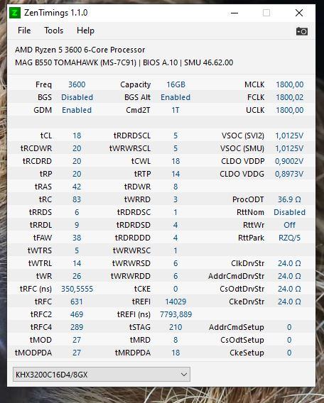

Sitzt dein RAM in den richtigen Slots (zweiter und vierter von der CPU aus gesehen)?
Ansonsten poste mal bitte ein Screen von ZenTimings.

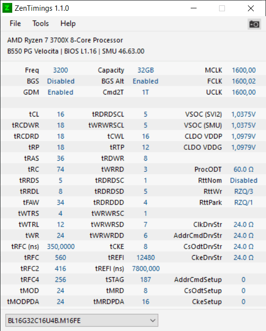

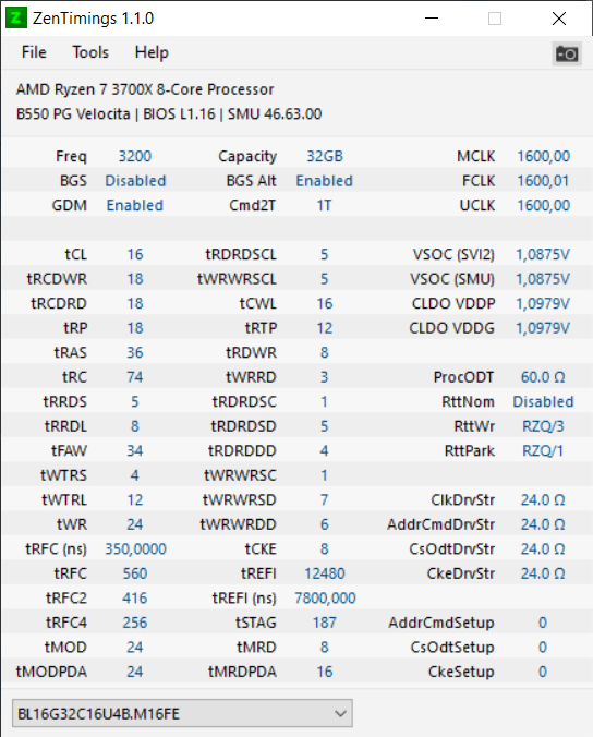

Bei meinem B550 Mainboard wird die SOC Spannung falsch ausgelesen:
1. Bios 1,1V
2. Bios 1,05V
Die Spannungen werden auch so von Ryzen Master angezeigt.
