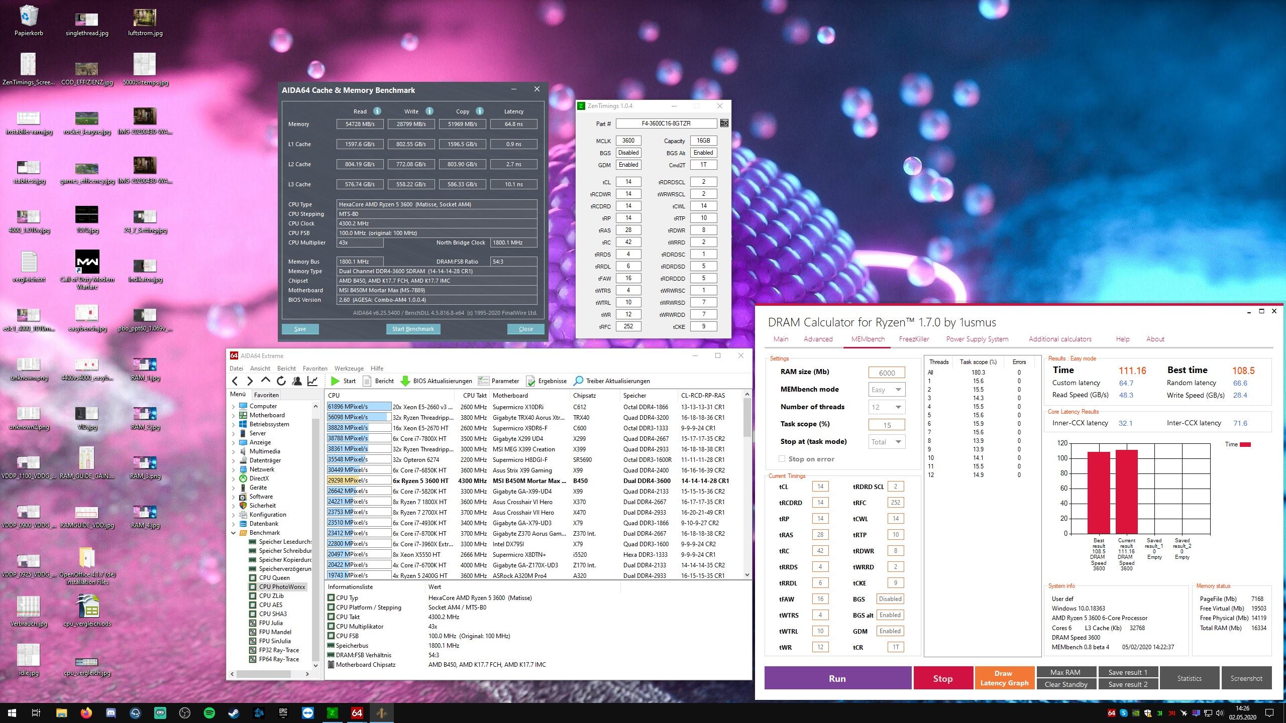

Was könnte man da noch verbessern? Lass jetzt schon ne Weile Stresstests laufen und bisher noch alles gut.

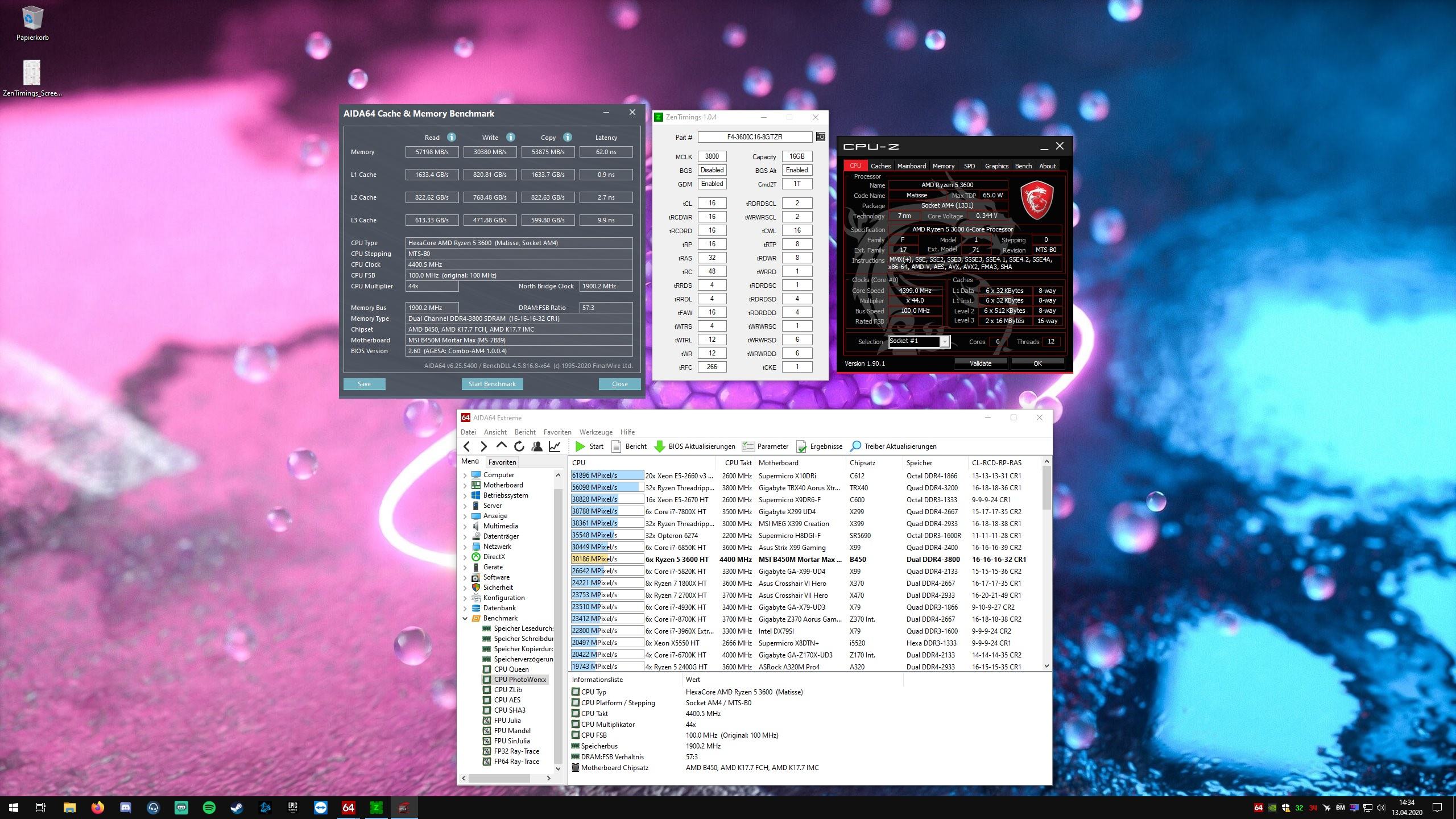

Zum Vergleich hab ich nochmal mein straffstes 3800er Setting mit rangehängt, das möglich war mit 1,44v.
Die hab ich beim 3600er bisher auch noch laufen. Bin nur mit SoC erstmal 0.025v runter gegangen. Spannungen werd ich später dann noch ausloten.
Ein einstelliger Prozent-Bereich motiviert mich nicht so recht.
Die 4% waren auch außer einem geschärften tRFC noch mit denselben Timings. Wer kann denn problemlos 3600CL14 und 3800CL14 laufen lassen? Bei den meisten kommt es doch eher zu einem Vergleich 3600CL14 vs 3800CL16. Und da schmilzt der Vorsprung zusammen.

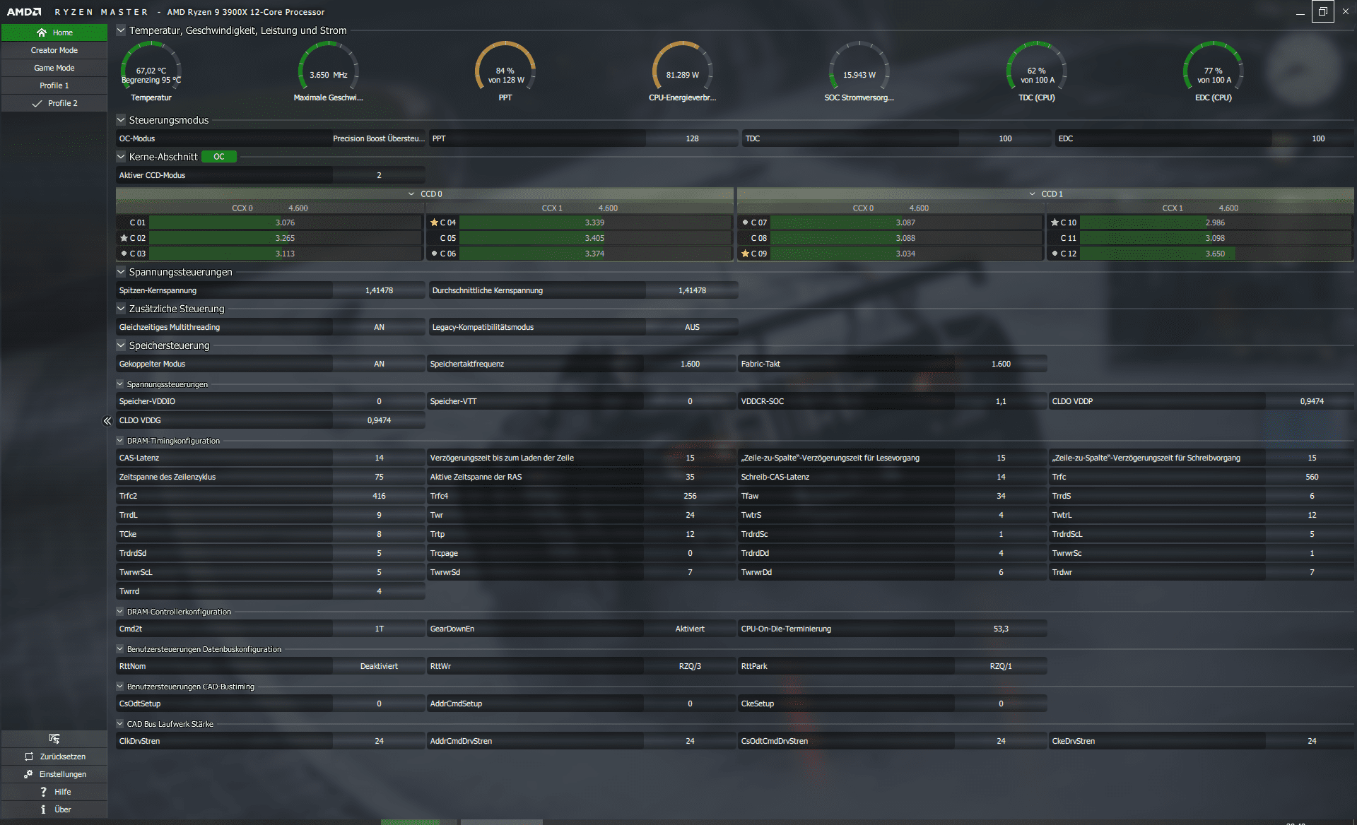

Poste bitte noch einmal einen Ryzen Master Screen. Hast du nur wie geschrieben 3400 CL16-16-16-16-40 probiert oder hast du noch weitere Timings eingetragen?
@ Reous
Ja, ich hatte sonst alles auf Auto gelassen.
Im Moment läuft es damit.
Die Werte für 3400 muss ich morgen nachliefern. Rechner ist noch 3 Stunde am Video kodieren.

Auch wenns nix mehr für die Liste ist, aber ich find den Vergleich ganz interessant zwischen dem was bei mir bis 1,44v maximal möglich ist.
Einmal 3800er CL16 (30186) gegen 3600 CL14 (29298), was knapp 3% Unterschied entspricht.
