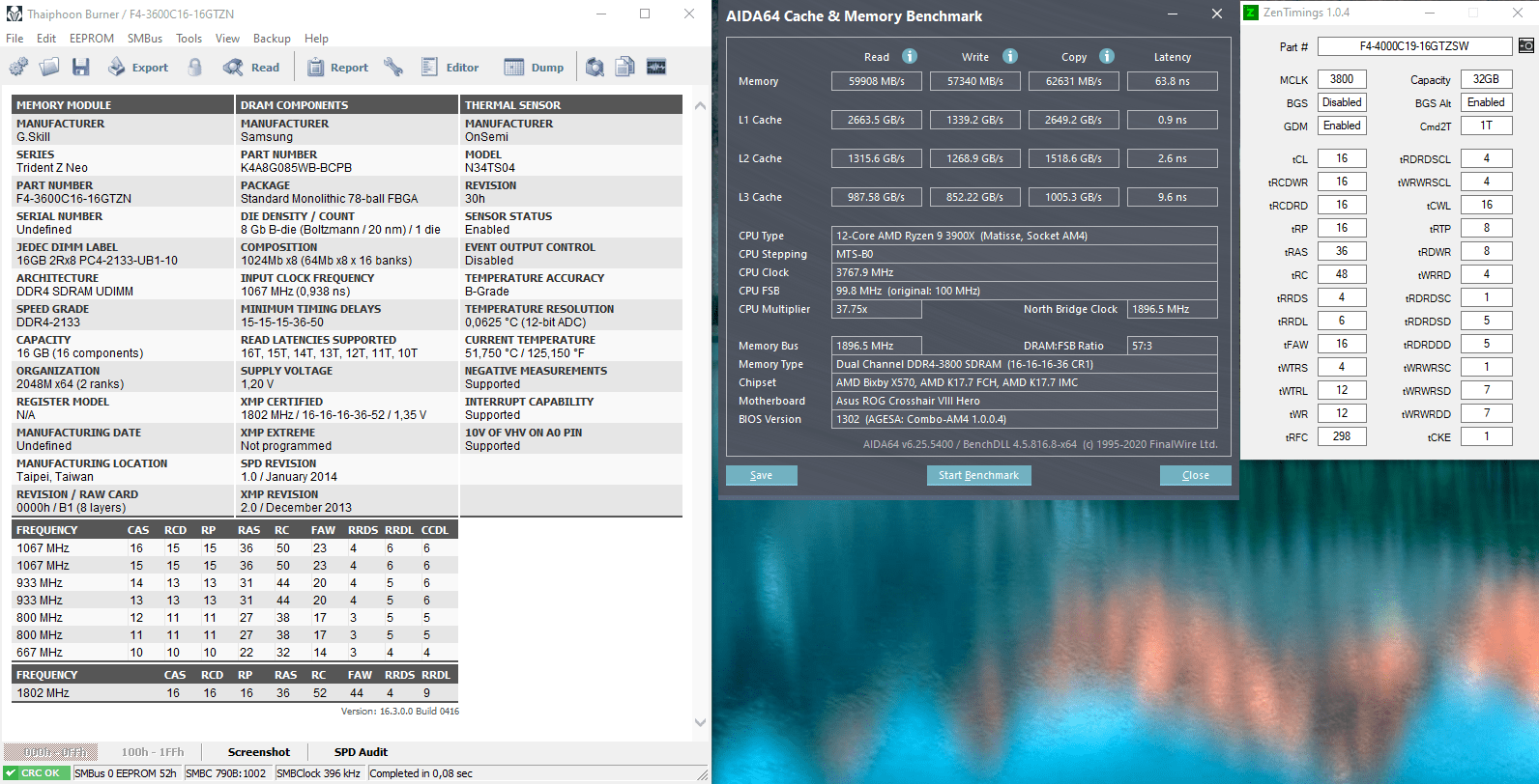

So habe heute meine neuen 2x16GB Trident Z Neo 3600CL16 erhalten. Irgendwie waren mir die 2x16GB 4000C19 etwas zu bockig.
Die Neos sind auf Anhieb stabiler, und lassen sich direkt mit besseren Timings benchen. Bleibt nur zu hoffen, die Kiste bleibt Idle Stabil haha
Wieso ZenTimings da weiterhin 4000C19 zeigt, weiß ich nicht.
Sieht gut aus, im Zentimings screen steht aber noch dein altes Kit drin?
@The Professor
Sieht doch schon sehr gut aus. Hoffe es bleibt alles stabil :)
Das mit ZenTimings ist mir heute bei einem meiner Screens auch aufgefallen. Laut Entwickler holt das Programm die Info aus Windows und wird nicht direkt ausgelesen. Du hast wahrscheinlich mit dem alten RAM Windows installiert und deshalb ist die Angabe noch dort hinterlegt.

Ahh ok das klingt logisch. Ja mit dem RAM wurde installiert.
Und das Setting war nur kurz in die Tastatur gehauen, ggf geht noch mehr. Mal schauen, obs Idle stabil bleibt. Last hatte ich ja nie Probleme

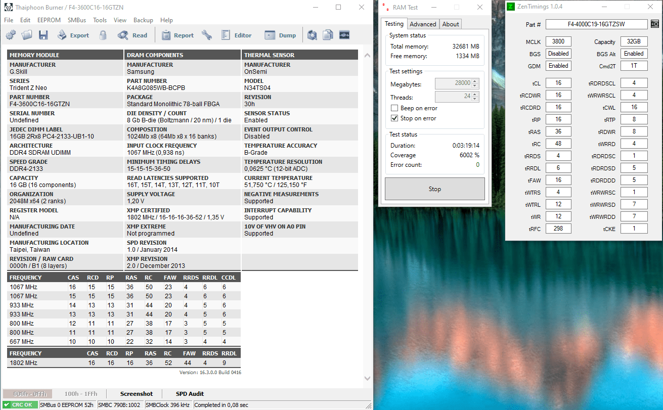

Also mein 3800/1900 Setting ist schon mal sehr stabil. Grad mal 3h BF4, welches in der Regel bei Instabilen OC, gerne schnell quittet. Aber alles gut.
Scheint tatsächlich, als wären die Trident Z Neo nochmal ne Spur besser, als wie die normalen Trident Z, auch wenn Aussage GSkill eigentlich die selben Layer und Boards verbaut sind.
16-16-16-16-36-298 konnte ich mit dem normalen Trident-Z, dem 4000C19 Bin nicht fahren. Schon gar nicht 52° stabil. Vielleicht kann ich sogar noch mehr rausholen.
Muss wohl das RGB Bling Bling sein. :shot:

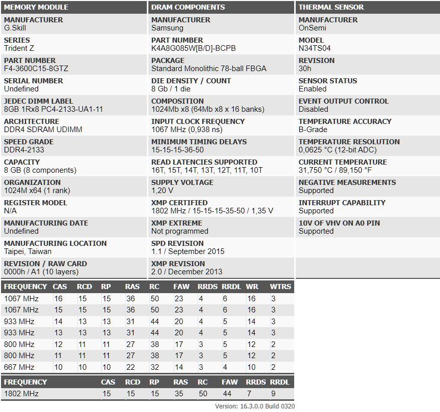

Hi
es wäre nur die frage warum es auch 10lagige layer gibt von G-Skill, mein anderes Parr war auch 8layer.
lg

Hi
lg
War mal der Meinung, dass liest das falsch aus. Hätten alle 8 Layer. Wir können ja aber gerne mal zusammen in den GSkill Support Chat nen Thread öffnen, die Jungs von GSkill helfen da fix, dann hätten wir mal ne echte Antwort :)

@The Professor
einige Trident Z Royal werden damit beworben siehe ,
daher glaube ich schon das die 3600 CL15 wie angegeben auch 10 Layer haben,
es liegt auch nahe das die Neo 3600 CL14 und 3800Cl14 das gleiche haben.
Was auch auf der Seite von Gskill nachzulesen ist unter
Daher die Frage was bring sowas ?
