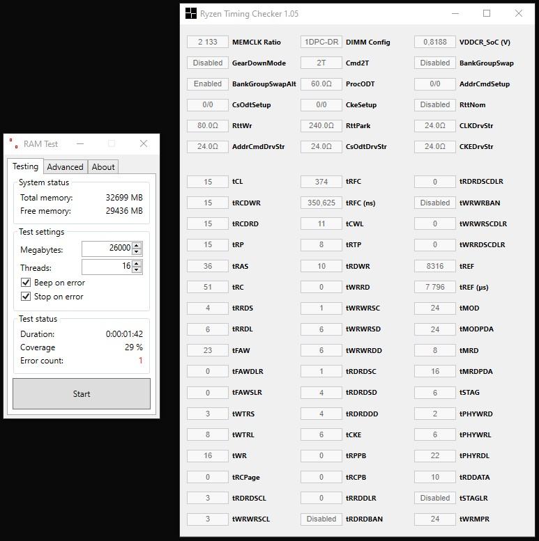

hmkay, das sollte eigtl eindeutig sein:
einschicken... aber was: ist das nun der ram oder die cpu? pbo off übrigens.
Teste beide Module einzeln, am besten außerhalb von Windows mit MemTest86, um andere Fehlerquellen auszuschliessen.
Denke RAM Voltage mal 1.375V rauf, SOC Spannung auch rauf? Steht aktuell auf 1V
Soc mal auf Auto oder 1.10V stellen. Vdimm hätte ich jetzt bei 1.40V angesetzt und dann ggf nach unten korrigiert.
Bei solchen Tests bitte immer mit Standard Bios Einstellungen testen. Da sind noch einige Subtimings und andere Settings manuell gesetzt (Edit: Glaube ich zumindest)
muss ich morgen weitergucken, mist... irgendein standard wurde nach dem reboot geladen, das ist nix von mir. dann test ich morgen noch paar andere sachen, juhuuh... na, trotzdem, danke soweit schon mal :)

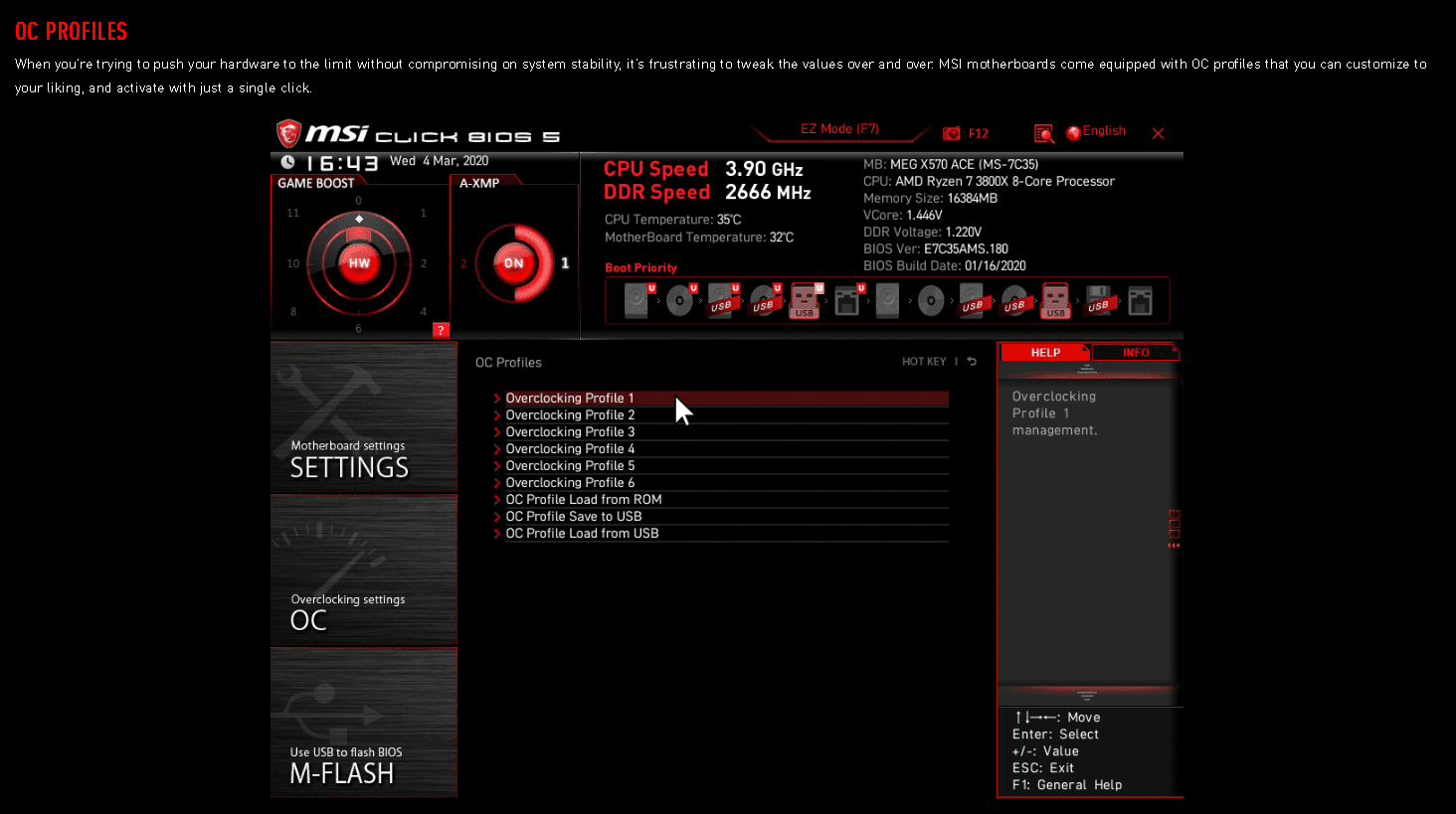

Mal ne Frage. Hier wurde mal erwähnt, dass man Speichersettings irgendwie aufm Stick speichern kann. Sollte es dann zu nem Bios resett kommen, muss man nicht alles wieder händisch einstellen.
Wie genau macht man das?
Das geht nur im Bios wenn die Option vorhanden ist, bei Asus unter Tools ....
Man kann gespeicherte Profile exportieren (zumindest bei meinem GB Board geht das problemlos)
Liegt das jetzt eher am FLCK oder am RAM Setting?
Hast ja jetzt schon paar mehr Timings manuell gesetzt wie vorgeschlagen :d. Ich würde es wirklich erst mal nur mit den vorgeschlagenen Haupttimings testen und die Subtimings alle auf Auto lassen. Nur um das schon mal auszuschließen. Weitere Ansätze wären dann noch VDDP zu reduzieren ( zb. 0.850V), VDDG CCD auf 1.00V / IOD auf 0.95V.

Bei Asus kannst du das komplette Profil auf einen USB Stick speichern oder die Settings als Textdatei exportieren. Schau mal im Menü zum Profile speichern ob da bei dir was ähnliches vorhanden ist.
Ok habe jetzt nur die 16 gesetzt, Rest Auto. schauen wie es läuft
Steigt genauso früh aus. Also mal den FLCK runter drehen?
Bei mir traten frühe Fehler bei Karhu bei zu wenig VDimm, VSoc oder zu scharfen Haupttimings auf.
SOC steht bei 1.10V VDimm bei 1.40V.
RAM hat unter Intel 4000 MHz bei 16-17-17-34 gemacht.
Probiere es mal mit den oben vorgeschlagenen Spannungen. Wenn das auch nicht hilft zusätzlich RttNom mal auf 7 stellen.

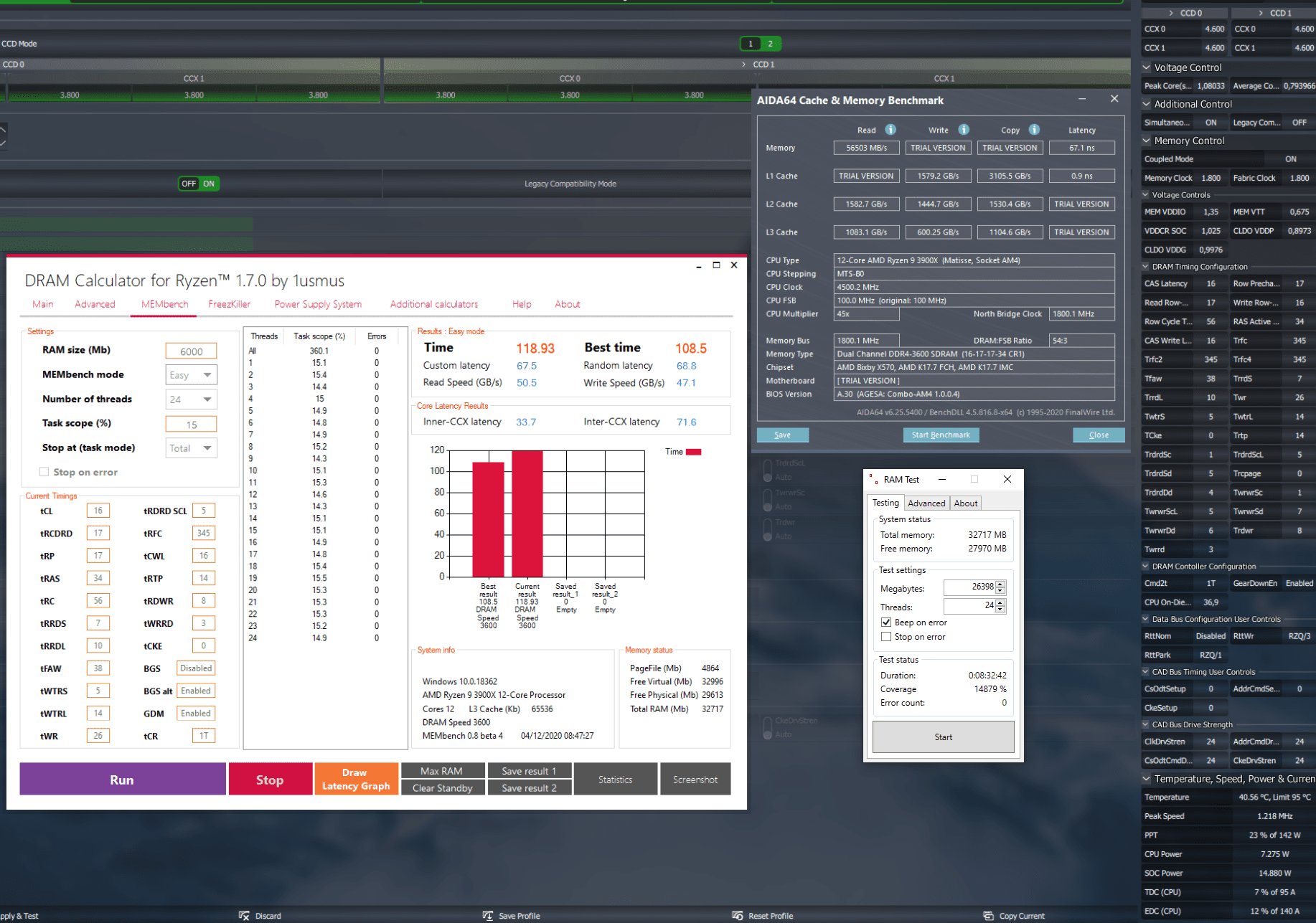

Teste ich morgen durch, mache jetzt noch ein Karhu run mit dem 3600 Setting, welches ich aus dem Ryzen Calculater erstellt habe. Wenn das Save ist habe ich schon mal eine Grundlage, wo ich mich dann steigern kann. 3600C16 ist jetzt ja auch nicht vollkommen Fail für DS Riegel. Und aus dem FLCK bekomme ich bestimmt auch noch was raus, habe ja erst seit gestern den Ryzen und vorher zwar verfolgt, aber nie mit der Materie beschäftigt.
Ersten beiden Runden 64er Conquest überstanden :fresse2:
Welche Werte machen eigentlich am meisten aus für Performance?
Bei B-Dies ganz klar tRFC. Das liegt aber eher an den extrem schwachen Auto-Werten, die die Mainboards standardmäßig anlegen.
Da geht glaube ich nicht mehr soviel bei mir :fresse:
Das 3600MHz Setting läuft ganz smooth

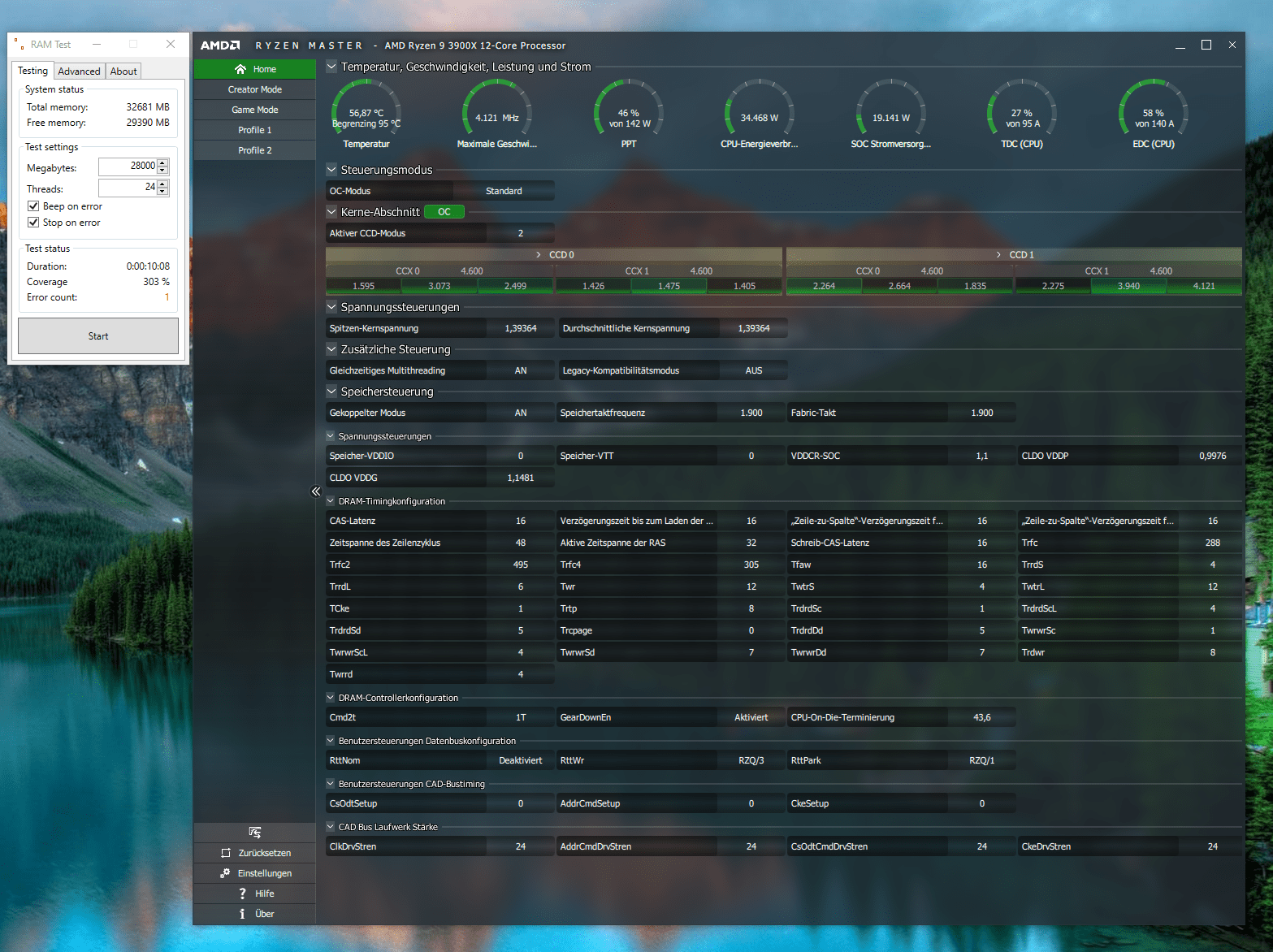

NOCH STRAMMER! 🙃
Super, Gratz :)

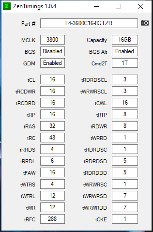

Was bewirkt eigentlich tWRRD ?
Hab das mal von 3 auf 1 gesetzt, aber 0 Unterschied im Benchmark. Mir fehlen auf 1 sogar 3 Punkte im PhotoWorxx :P
PS: Was kann ich denn als nächstes mal probieren weiter zu optimieren? Mir gehen langsam die Ideen aus

@Felo_3900x
Kein Problem :) Bei den Subs könntest du dann mal folgende Timings ohne Spannungserhöhung probieren:
trrds: 5
trrdl: 7
tfaw: 20 (24)
twtrl: 10
twr: 12 (14)
trfc: 288 (306)
*ScL: jeweils auf 4
Die Werte in Klammern probieren, sollte es nicht stabil sein.
Also hab den morgen über mal einiges getestet. Auch mit deinen angepassten Spannungen @Reous VDDP zu reduzieren ( zb. 0.850V), VDDG CCD auf 1.00V / IOD auf 0.95V.
RAM 3800MHz steigt so bei 300-500% aus. 3733MHz steigt ebenfalls aus, genauso wie 3666MHz laufen aber länger als 3800MHz.
Hatte nur 16-16-16-16 gesetzt, den RAM Takt, den FLCK Takt, und die Voltages. Auch Möglich, dass der FLCK ab 1800MHz instabil wird bei mir oder doch wo was falsches eingeben?
Auch anders gefragt, gewinne ich von 3600MHz auf 3800MHz über noch etwas? Ich weiß, dass der Sprung von 3200 auf 3600 doch einiges ist.
