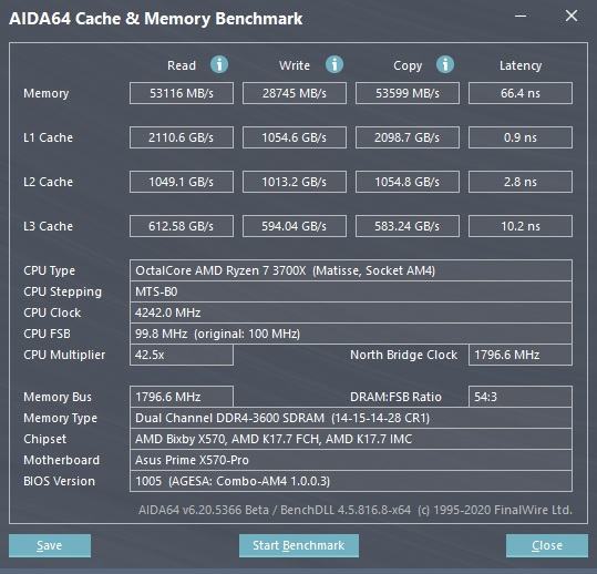

Mir auch mal wieder Aida besorgt, denke kann man alles so lassen.
Schön was man so aus den 3200er Kits rausholen kann, braucht keine Unsummen für die teuren hinzublättern.
Angepasst:
1. tRRDS/tRRDL/tFAW = 4/6/16
2. t*SCL = 3/3
3. tRFC ~ 300
Mal sehen was hier die Stabilitätstests sagen :)
Das wäre dann der nächste Schritt sonst wenn alles gut ist?
4, tRTP = 10 o. 8
5. tRDRDSD/DD + tWRWRSD/DD = 4/4 + 6/6
Oder gibts noch mehr zu tun? Ich werd langsam heiß 🙃
PS: Ist es eigentlich normal/unbedenklich, dass mein RAM bei Stresstests 45°C warm wird?
Tjoar, sieht doch schon ganz anders aus :F. Viel mehr geht dann auch nicht mehr. Würde das dann erstmal als 2. Profil abspeichern und komplett auf Stabilität testen. Nächste Schritt (nach 4. und 5.) wären dann nur noch schärfere Haupttimings und da wirst du deutlich mehr VDimm und evt auch Abstimmung mit den Widerständen brauchen. Dürfte auf jeden Fall fummeliger werden :F. Dein 3800Cl16 Ergebnis ist schon ziemlich fett und die Werte passen auch. Ich würds so lassen und nur noch die VDimm nach unten ausloten :F.

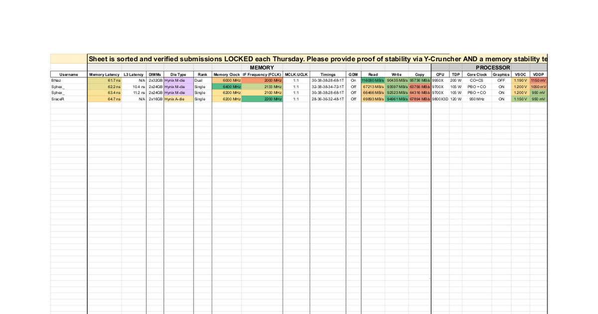

Hier mal 2 Listen von RAM-OC Ergebnissen. Da stehst du schon richtig gut da.
Ein potentielles 3800CL14 Setting könnte dich bei der Latenz in die 62.Xns Regionen bringen. Datenraten dürften auch noch um die 4-500MB/s steigen. Aber ich bezweifle, dass der Performancegewinn den Zeitaufwand wert ist.

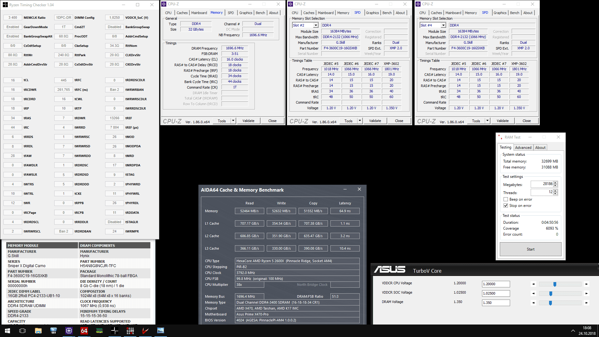

für mich sieht das nach defekt aus, weil alles, was mit dem xmp profil zu tun hat, fehler auswirft. vllt lass ich mal noch einen 3000mhz run laufen, aber die 3200 gelten nun leider erstmal als nicht funktionierend.
Defekt ist da nichts. Dann ist das ganze doch etwas zu viel für deinen IMC. Kommt natürlich auch immer noch auf die Güte der ICs an. Anbei mal noch einen Screen von mir. Trage mal die gleichen Widerstände (Proc, Rtt und CAD) bei dir ein und teste diese bei 3200. Wenn stabil, dann bei 3333 usw.
Mit was für Timings hattest du deine Tests bei 3400 vorgenommen?
naja, eher defekt im sinne von "bringt die versprochene leistung nicht", meinte da keinen hw defekt ansich. sry, das war bissl blöd ausgedrückt von mir. bin grad wieder dran, momentan läuft ein leicht geändertes fast 3200 preset mit 1,42v. das 3400 setup war ebenfalls vom ramcalc (safe), der bietet sich einfach an bei so unwissenden wie mir :d karhu lief jetzt das erste mal über 54%, grad poof ich eine, a la "das hab ich mir verdient" lol... ganz schön anstrengend, dieses ständige neugestarte, einen wert oder zwei ändern und neu testen...
danke für deine werte! :bigok: die werden sehr sicher beim nächsten test verwendet, da ich davon ausgeh, dass das jetzige setup eh auch nicht läuft. mal sehn was mich erwartet! :)

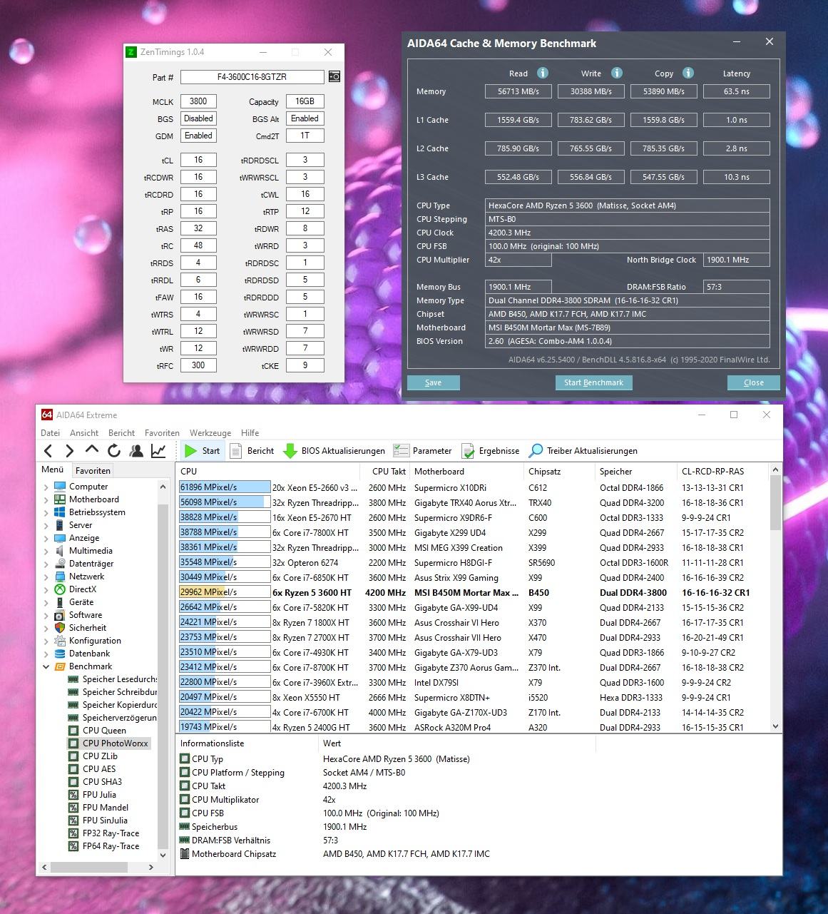

@Pfeifenheini Du hast ja quasi dasselbe Setup, wie @def, nur mit 2xDR B-Die? Da musst du entsprechend des DRAM-Calcs die Widerstände anpassen. Eventuell brauchst du etwas mehr VSoc oder auch VDimm als @def wegen des Dual-Ranks. Aber mit 3600CL16 sollte die VDimm eigentlich noch nicht so hoch gehen müssen, wie bei einem 3800er Setup. Ansonsten gilt dasselbe, wie bei def :F.
Edit: Achso, du hast 3600CL14, ist aber dasselbe in grün - häufig braucht man dafür aber schon ordentlich VDimm.
Habe die Widerstände entsprechend angepasst, aber mit CL15 will er auch nichtmal das safe preset...bei 90% ist sense. Probiere jetzt wohl dann doch CL16. Vdimm ist schon bei 1,42. Wohl doch wieder Ramgurken erwischt
Aha, jetzt stell ich von CL15 auf 16 und er bootet nicht, ist klar...:kotz:
In deiner Sig steht was von 3600CL14? Oder läuft das noch gar nicht? Dachte die Haupttimings laufen schon und du wolltest nur die Subtimings anpassen? Für CL15 musst du den GDM deaktivieren, wird wahrscheinlich schwierig werden. Da könnte es einfacher sein, ein 1866/3733CL16-Setup mit CR=1 und GDM=on anzustreben.
Doch das lief problemlos.
Habe jetzt folgendes und Karhu kommt nicht über 21%.. Das kann doch nicht sein. Das sind absolut harmlose Timings für Bdies...
Es scheint an der command rate zu liegen...
Stell ich auf Auto läuft's schon jetzt deutlich länger. Allerdings versteh ich eins nicht: CR steht jetzt auf Auto, CPUz zeigt mit aber CR1 an...wie kann das sein? Manuell CR1 brachte sofort Fehler
Naja auf Auto klappts ja und dann liegen trotzdem CR1 an :fresse:
Dann kann ichs doch eigentlich auf Auto lassen oder nicht?
Karhu war grad bei 1000% dann hab ich abgebrochen. In Hitman 2 sind die FPS nochmal von 116 auf 122 gestiegen von 3600 CL14 auf 3600CL16 mit Subs :fresse:
Und in BF5 schaffe ich jetzt endlich, aufm 64er Conquest auf Rotterdam permanent im GPU Limit zu sein. Das war vorher noch nicht der Fall. Krass, was das an Leistung bringt :eek:
Nein, auf Auto stellt MSI sehr wahrscheinlich auf CR="GearDownMode" und eben nicht auf CR="1". Du kannst es natürlich alles auf Auto lassen, aber dann weißt du nie, was MSI dann einstellt, wenn du irgendwelche anderen Settings änderst oder mal das BIOS aktualisierst. Ich würds immer manuell einstellen. Bei anderen Mainboardherstellern ist das auch nicht so dämlich verbastelt. Da gibt es für CR nur die Werte "1", "2" und "Auto" und einen extra Eintrag, um GDM an- oder auszuschalten.
