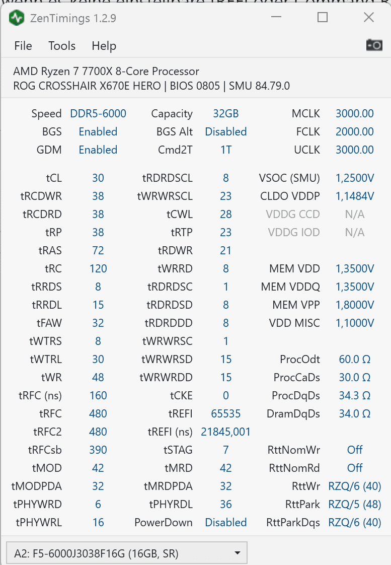

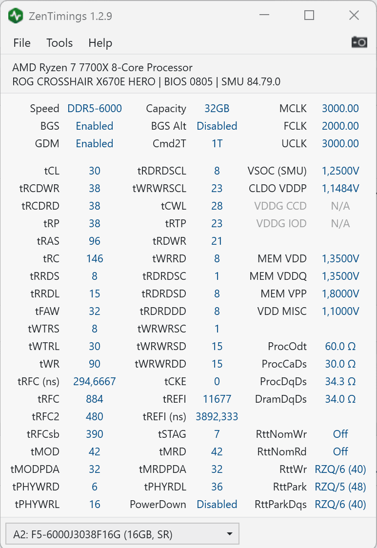

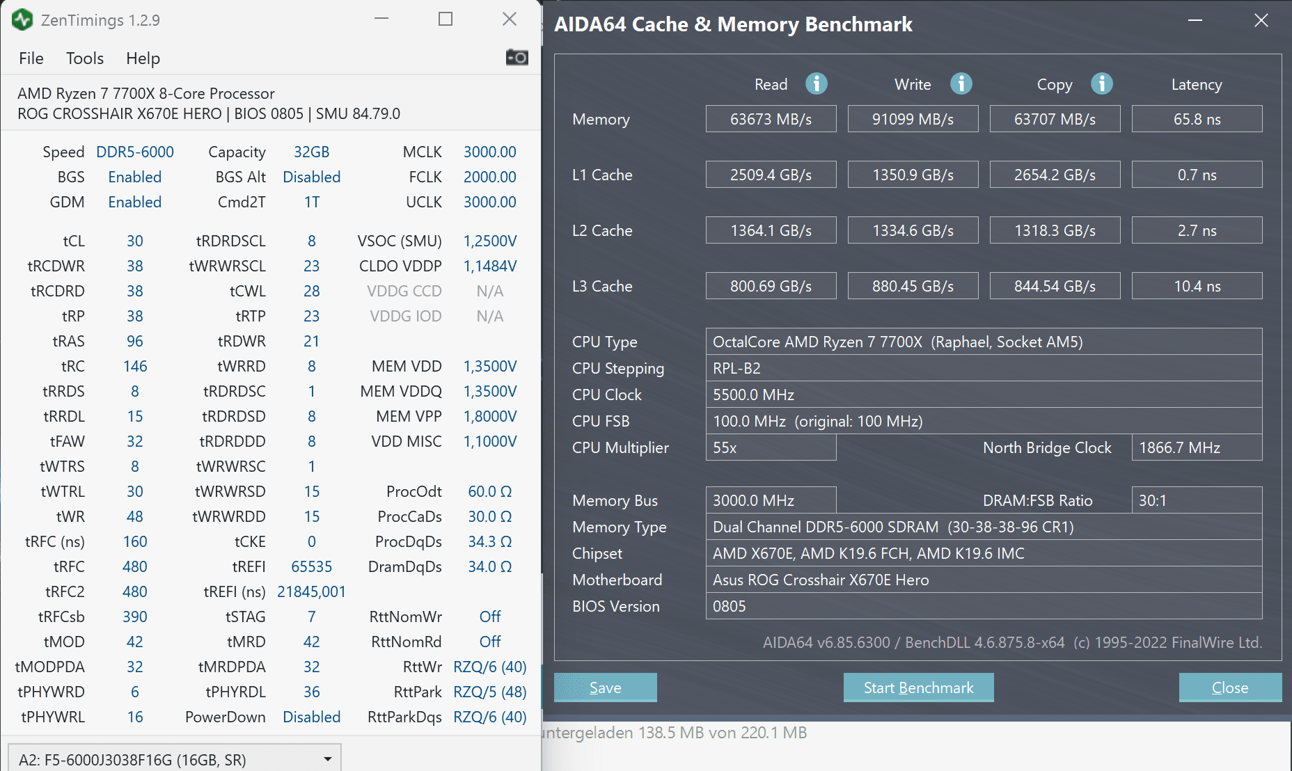

tRFC runter und tREFI hoch.
Probiere mal tRFC 480 und tREFI maximal nach oben 65535

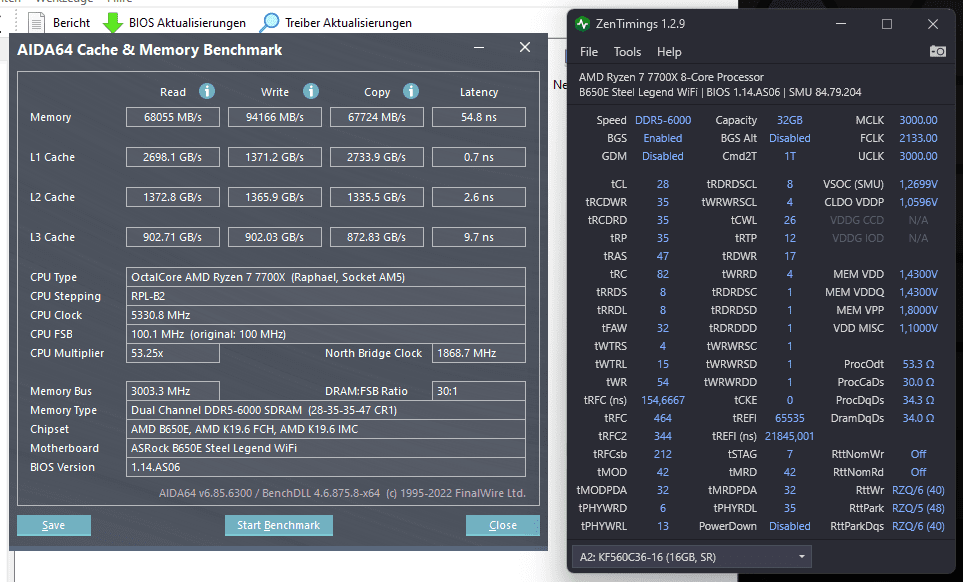

Naja zumindest hat das neuste Biostar Bios was gebracht (auch wenn es keine einstellbare tREFI oder Command Rate ist)
Wie viel könnte ich runter gehen?

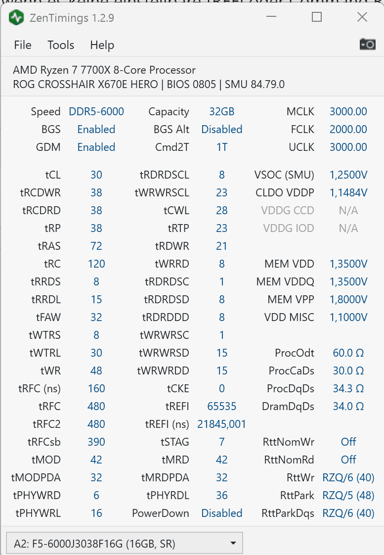

tRAS, tWR und tRC mal auf 72 zum start. Dann einfach runter arbeiten. tWR bekommt man meist locker auf 48. (Edit: das einzige was meist bei den drei Werten etwas Scheibe spielen kann ist tRC wenn es in Richtung 54 kommt.)

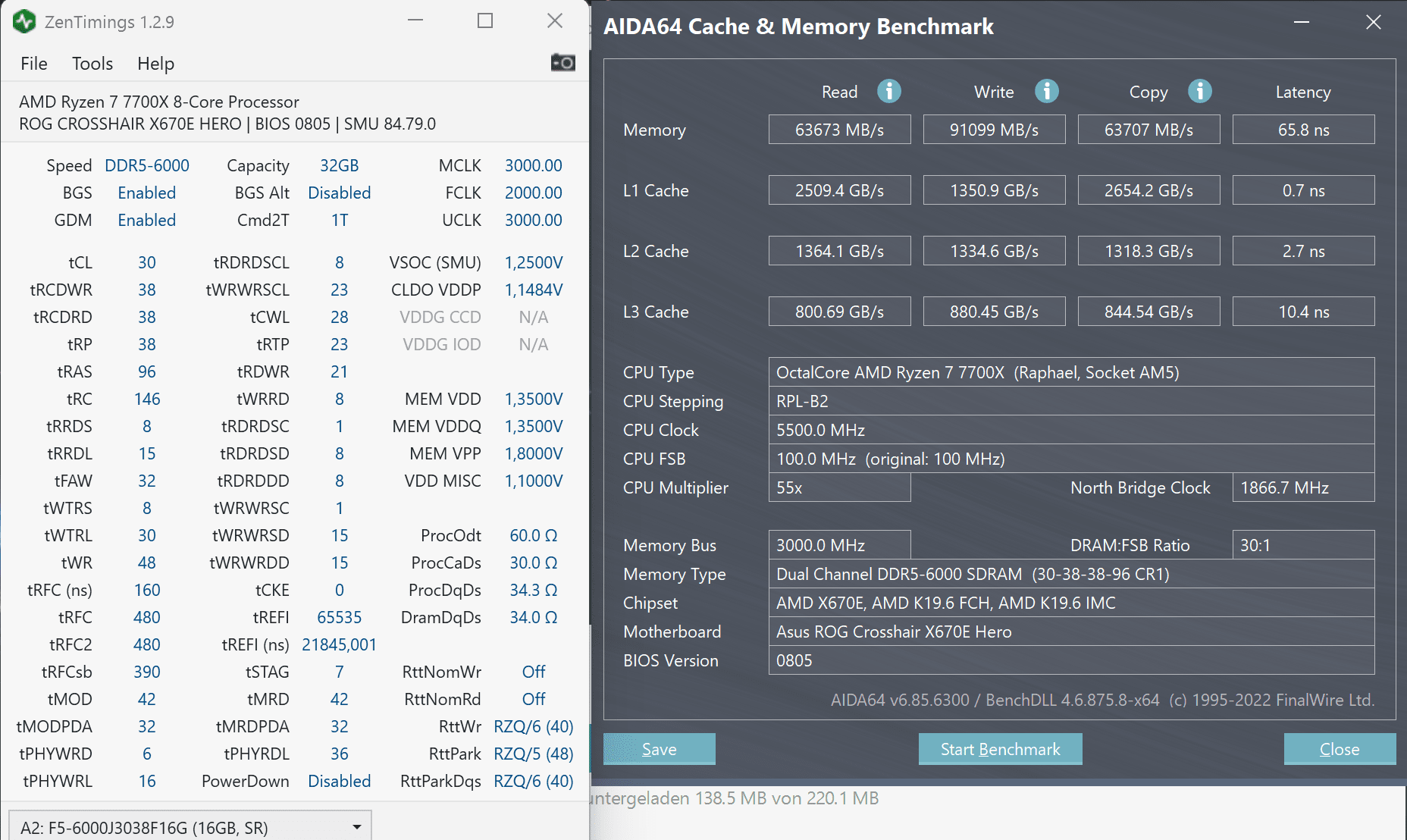

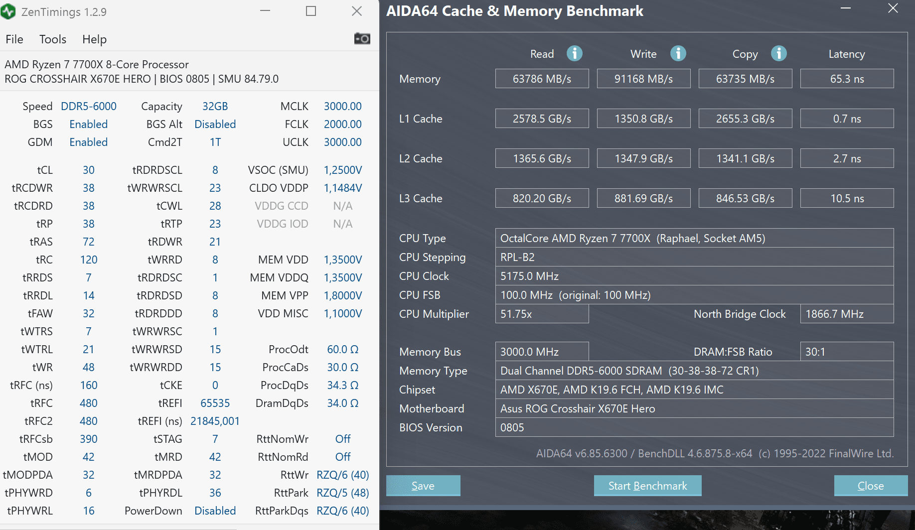

Es geht immer besser:

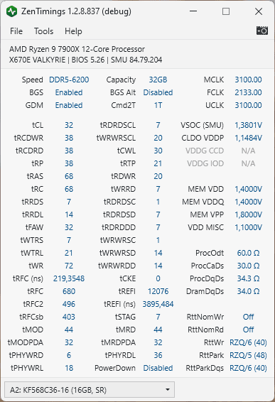

Hat schon mal jemand geschafft 4 x 32 GB auf den ZEN 4 OC Krücken zum laufen zu bekommen?
Läuft nur mit DDR-3600 was ein Witz ist. Die Module schaffen aber 5600+, schon getestet:
Zen 4, absoluter Fehlkauf...
128GB als 4 Dimm nein leider nicht, ich könnte höhstens mal probieren 64GB 4Dimm zum laufen zu bekommen.

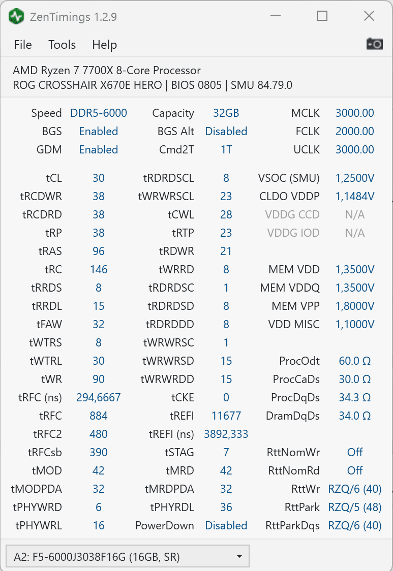

Habe mal die selben grundlegenden Parameter als XMP5 eingegeben und nur tREFI manuell korrigiert der rest ist auf Auto.Lasse jetzt mal karhu laufen.

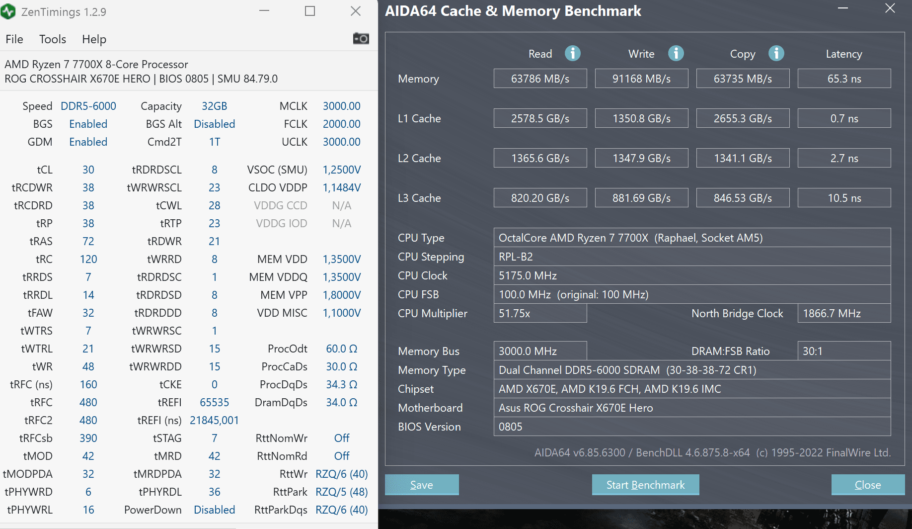

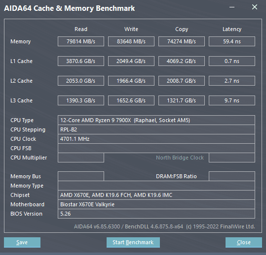

Wenn Karhu durch ist, dann bitte nochmal L2 Latenz testen. Die ist mit 11ns etwas zu hoch. Bzw allgemein ein Aida Run im abgesicherten Modus. Bei sind vermutlich ziemlich viele Hintergrundprogramme aktiv.
Edit: Meinte natürlich L3 Latenz. Die liegt normalerweise bei 9.x

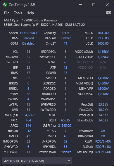

Frage der tRFC 2 wert sollte der nicht niedrieger sein? Oder ist das nicht mehr so wichtig?
tRFC 2 = tRFC / 1.346 = 480 / 1.346 ~ 357

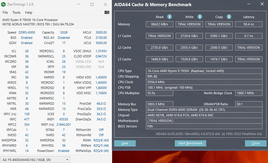

Ich glaube, ich habe so ziemlich das Limit erreicht. Bei der CPU geht nicht mehr, vor allem nicht wegen dem C-State Limiter, und beim RAM scheint auch nicht mehr zu gehen. 6200 ist auch irgendwie nicht schneller, abgesehen von 3Gb mehr Write Speed. Weiß noch irgendwer wo man noch nachstellen kann?
Irgendwie fühlt sich AM5 an, als wenn man beim OC Stützräder hätte. Bei meinem alten 9900K und Ram war das deutlich aufwendiger... Könnte auch an meinem einfach gestrickten Board liegen.
Soc Spannung geht auch nicht mehr niedriger?
Oh du hast recht. Die SOC Spannung hatte ich nicht mehr angefasst gehabt, nachdem bei 2133 Schluss war. Danke!
