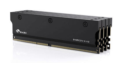

Paket mit RAM Kühlern ist soeben angekommen. https://ezmodding.com/de/waterblocks/RAM/B-MRCOV-X-V2
Ne Alternative zum Alphacool Core, der Core scheint aber massiver zu sein und kostet inzwischen auch "nur 10€ mehr bei 2 stk. wie die Byski.
Hätte ja gerne welche aus Kupfer, da ist das günstigste der Bysky für 40€ das Stück, das ist es mir nicht wert.

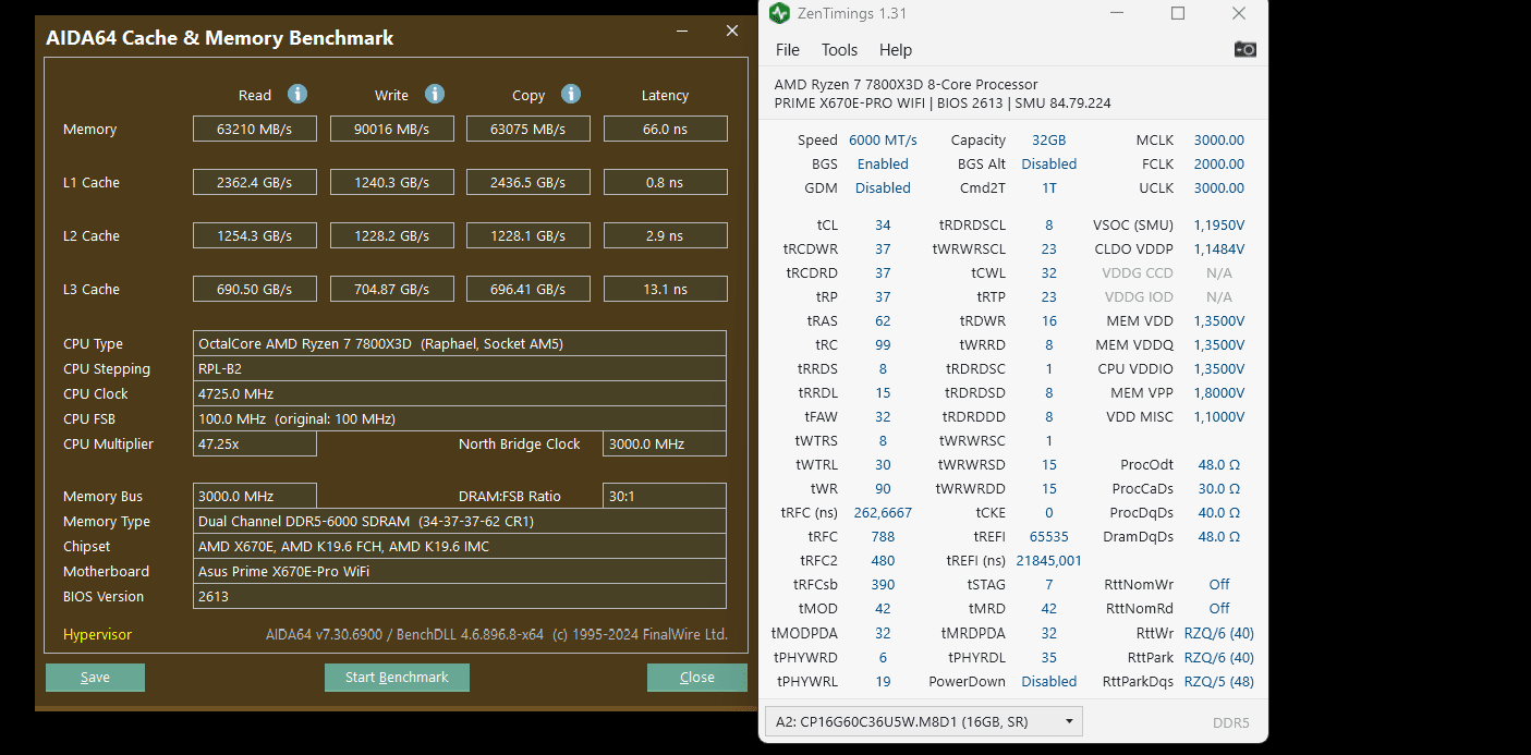

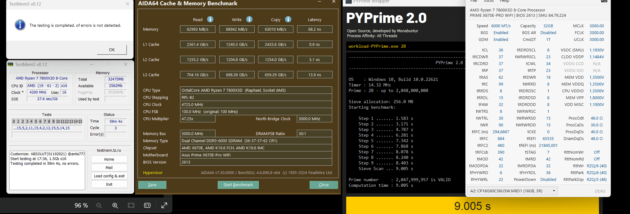

Hier mal schon mal ein kleiner Test mit dem Crucial Pro overclocking 6000er Cl36
Die Timings die ich eingestellt habe, laufen soweit.
Aida Benchmarkwert ist nicht der Brüller.
Wo könnte ich noch ansetzen damit ich auf ungefähr 65ns komme?
Testmem 5 ist stabil gelaufen ohne Fehler. Komischerweise war im EXPO 2 Profil 1 Fehler beim TESTMem 5 wobei ich während dem Test gesurft und Videos angeschaut habe.
Bei diesem Test hatte ich nichts gemacht.
Spannung will ich nicht erhöhen....aufgrund des Defektes meiner Kingston Fury.....

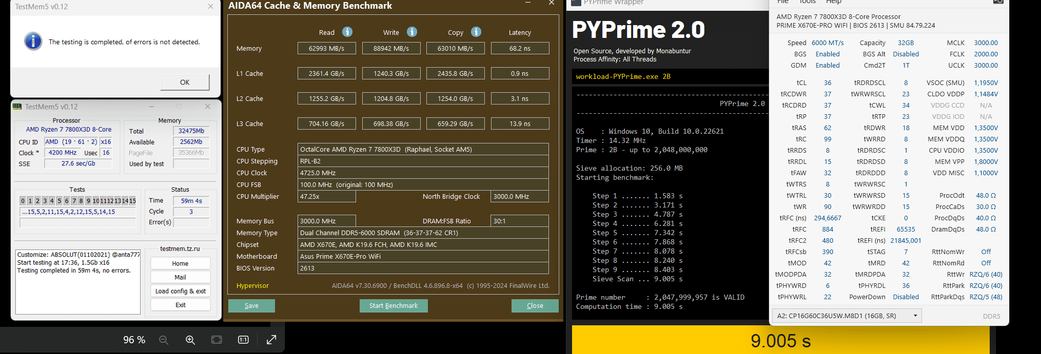

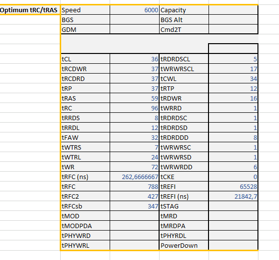

Könntest mit der tRFC eventuell noch runter Richtung 260ns.
Und die restlichen Subtimings nach dem Schema.
Ach und der GearDownMode aus sollte dir noch ein paar ns bringen.
TSME aus stellen.

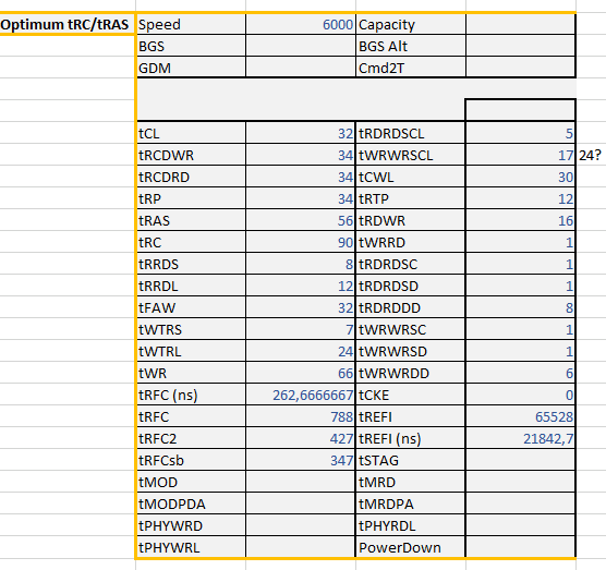

TSME aus stellen.
Alles klar habe ich gemacht! Gear down und TSME aus. Habe Tcl auf 34 gestellt. Trfc 2 und Twr haben mir keine Verbesserungen gegeben. Bei mehr Sachen ist der Pc nicht hochgefahren.
Dennoch nun auf 66 ns. Werde jetzt noch Tm5 probieren ob Fehler erscheinen. Ja die Micron Chips gehen wirklich nicht gut. Dennoch besser als vorher. Danke!

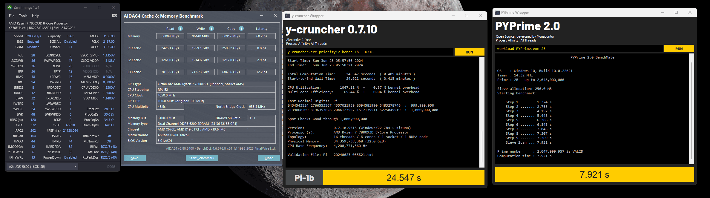

So läuft es momentan:
1,47V VDD
Für 'ne Latenz unter 60 habe ich zu viele Hintergrundprozesse.
