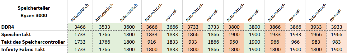

Bei dem Test waren nur die oben geposteten Werte asynchron. Die Ergebnisse mit DDR4-3733 waren noch synchron. Wenn die CPU es packt, dann kann man durch manuelle Einstellungen den 1:1 Teiler auch bei höheren Taktraten nutzen. Die besten CPUs erreichen DDR4-3800, darüber muss man den 2:1 Teiler verwenden.

Zum AMD Ryzen 3000, bis DDR3600 läuft alles 1:1 und ab 3733Mhz wird automatisch der 2:1 teiler gesetzt und die Latenz sowie bandbreite bricht total weg.

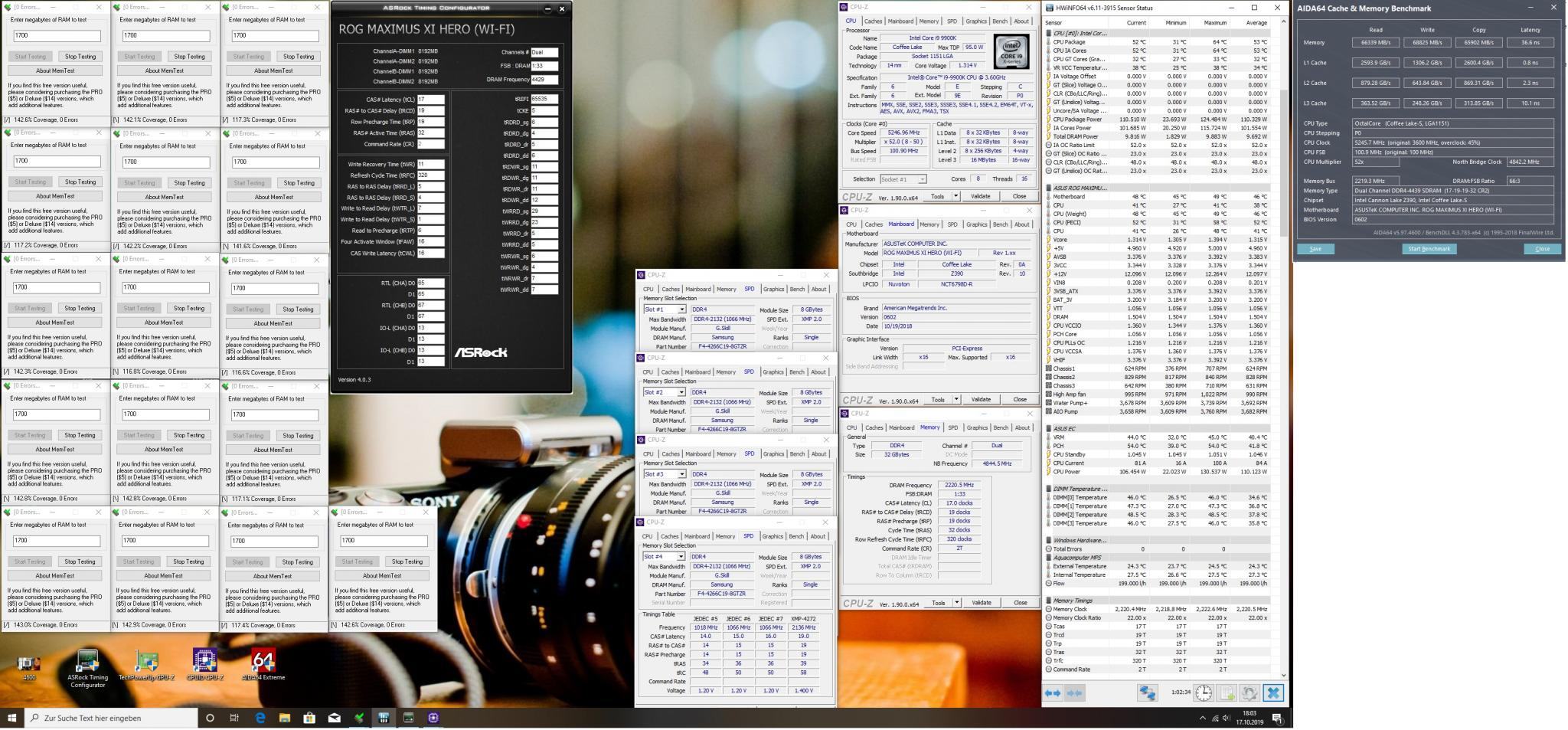

Übrigens ich konnte noch ne Schippe drauf packen, nachdem ich herausgefunden, das schon nen höherer FSB und über 4400 nicht geht.
Würde sagen mein bester Copy Wert ever für 24/7, mal sehen ob das einer toppen kann.:shot:
Fast 66k Copy:lol:

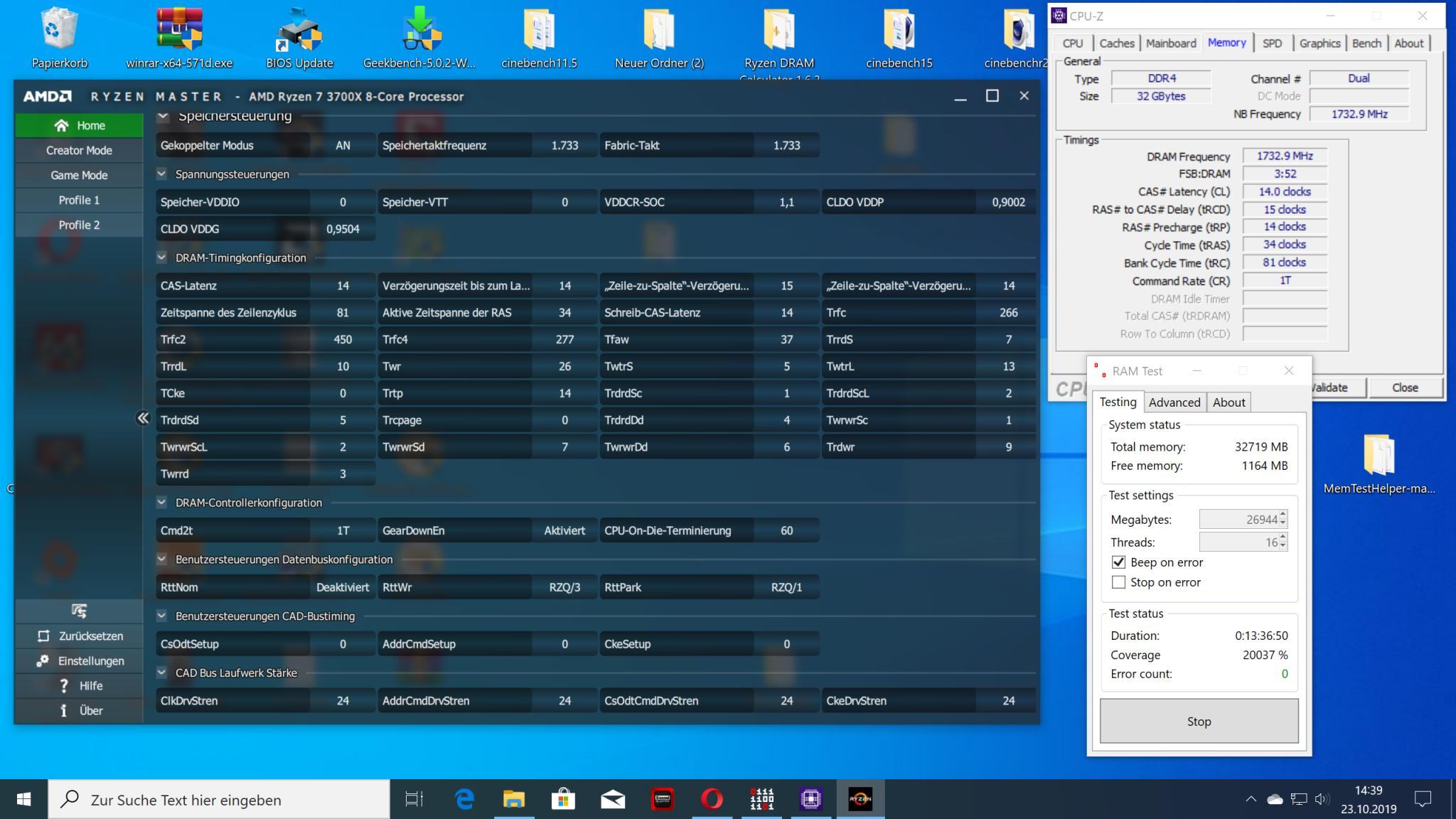

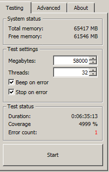

mal ne Frage an die Pros. Hab übern Marktplatz ein zweites Kit G.Skill F4-3200C14-16GTZ gekauft. Meine vorhandenen (GTZR) ausgebaut und die neuen Sticks erstmal mit selben Setting getestet. Liefen bis zum Abbruch durch mich bis 5000% stabil :) - somit gehe ich davon aus, dass beide Kits auf jedenfall diese Settings mitmachen.
Nun hab ich mein erstes Kit auch wieder eingebaut, wie ist nun die beste Herangehnsweise?
Ich hätte vorab erstmal nur ProcODT / rTT und CAD auf Auto und die Spannung manuell leicht erhöht bis es bootbar ist bei gleichbleibenden scharfen Subtimings und nun via Karhu-Test die optimalen Werte bestimmt.
Aktuell steigt es allerdings um die 500% Marke aus - ist meine Vorgehnsweise schlecht und ich sollte erstmal mit schwachen Timings die genannten Werte ermitteln oder passt das so in euren Augen?
Das die RAMs mit nur zwei eingebauten Riegeln die Werte mitmachen, habe ich ja bereits getestet :)

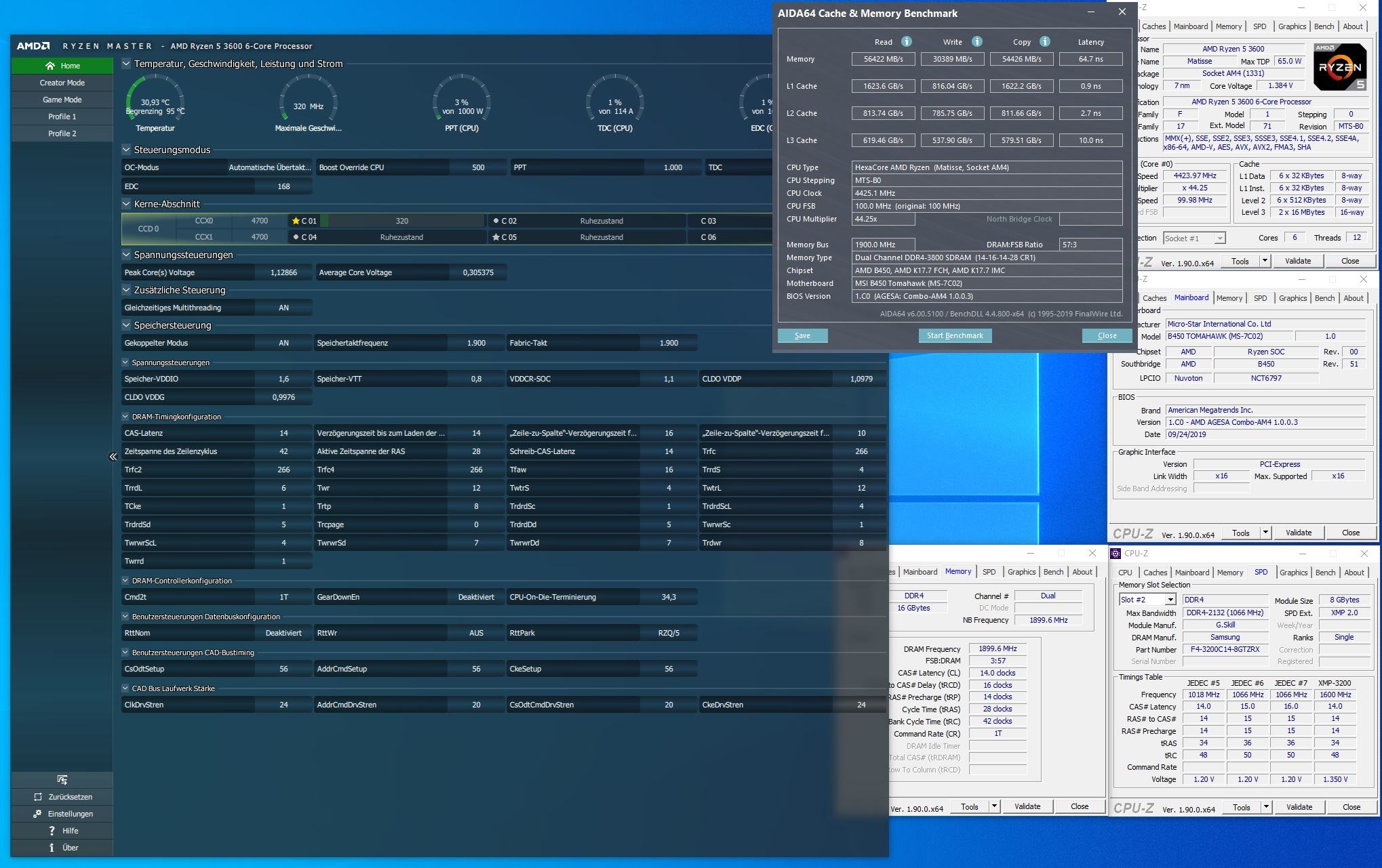

Finally! Ich habe fertig!
Ich bin komplett fertig mit OC und Timings mehr ist nicht raus zu bekommen.
Alles 24h+ Karhu stabil und sehr viele Stunden OBS / Twitch Streaming.
DRAM Voltage ist auf 1,48V, SOC auf 1,1V unter Last.
Maximaler PBO Takt ist 4250MHz bei 1,48 Vcore Peak.
Cinebench R20 3753
Cinebench R15 1652
Cinebench R11.5 18.14
Schönen Samstag Abend wünsche ich!
OC auf 4300Mhz bringt noch etwas mehr Punkte bei cb15/20. Geht deine IF nicht auf 1900 Mhz ?
4250 ist max und ebenso 1833 IF

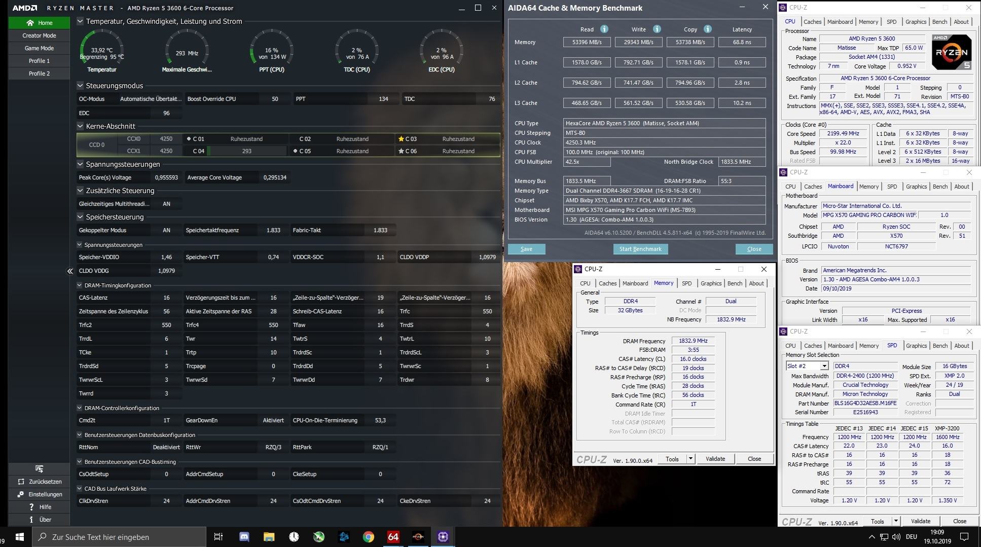

Auch mal wieder ein Ergebnis von mir.
Hynix DJR @ DDR4-3600 CL14-19-17, 1.50V

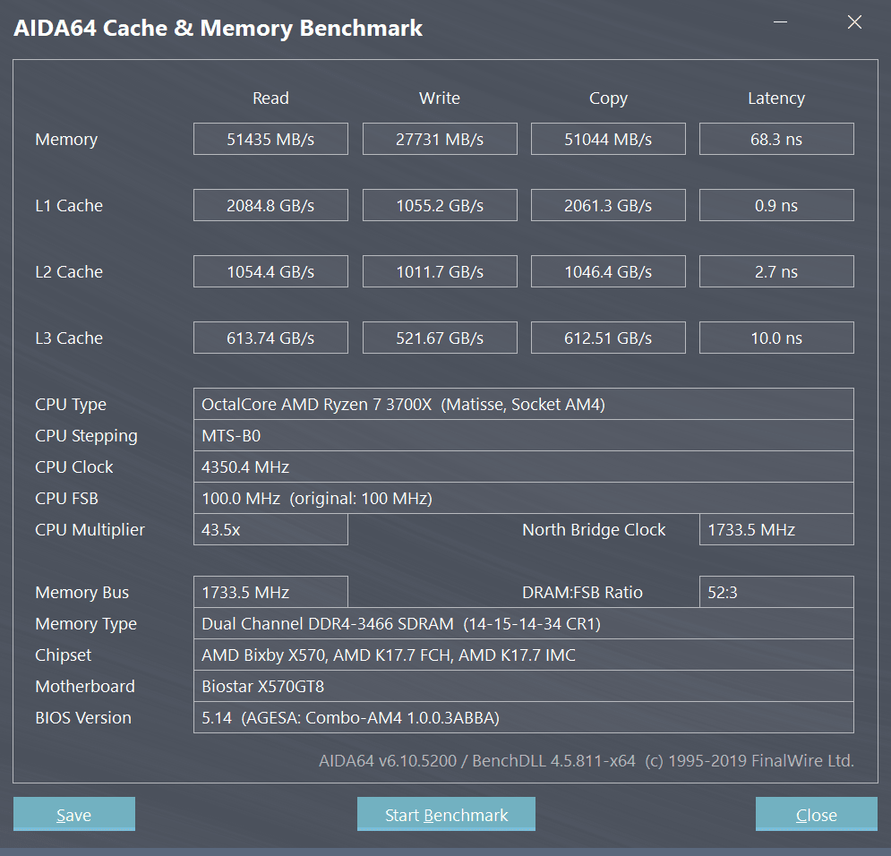

Biostar X570GT8 & G.Skill Trident Z, mit Samsung-B (F4-3200C14D-32GTZ) @ DDR4-3466 CL14-15-14 mit 1,444V
Mehr geht nicht stabil. Aber musste die VSoC auf 1,05V reduzieren zur Stabilität.
Geht auch mit höheren Timings kein höherer Takt auf dem Biostar Board? Hätte da schon noch etwas mehr erwartet.
Ja, vllt. war ich mit der Aussage zu vorschnell. Hatte mal eine Einstellung mit 16er Timings, die ueber 3466 erst nach Stunden instabil war. Ich hatte da zu viel mit dem Calculator eingestellt. Jetzt stelle ichfast nix mehr ein undlasse den Prozessor es aushandeln. Aber auch damit war selbst DDR-3333 instabil. Erst als ich die VSoC reduziert habe, hatte ich wirklichen Erfolg. Mit den 16er-Timings hatte ich mit reduzierter VSoC noch nicht getestet. Ich denke, ich werde mal 14-15-15; 14-16-16,16-16-16 und wenn nix geht dann 16-18-18 durchtesten.
