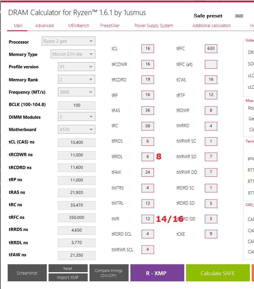

Jetzt erst deine ganzen Edits gesehen :d Mit Micron E-die musst du eigentlich nur mit tRCDRD hoch gehen (in deinem Fall waren wohl 19 stabil). Mit *WR und tRP kannst du meistens herunter auf den gleichen Wert wie CL. In deinem Fall also 16-16-19-16-38. Das kannst du erst einmal so testen und danach die Subtimings optimieren.
Die Timings im neuen Calculator sehen schon etwas besser aus aber gefallen mir noch nicht wirklich. Ich würde es erst einmal so testen:
Wenn das nicht geht tFAW mal auf 30 setzen. Wenn es geht, dann tRFC runter auf 576 und dann auf 540.

Ja mit dem tRCDRD hab ich gemerkt. meine nächsten Versuche sahen so aus:
16-18-18-18-38
16-19-18-18-38
16-19-17-17-38
16-19-17-17-36
16-19-16-16-36
und das sah alles gut aus zum Schluss.
lasse grad Aida mit den Timins laufen.
vielleicht schau ich ob ich noch auf 15 runter gehen kann irgendwo.
danach die Subtimings nach deiner Idee.

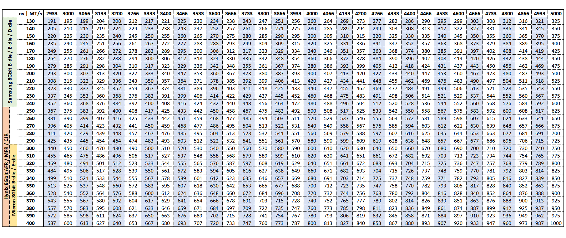

Aber die neuen DRAM Calculator for Ryzen Versionen geben ja in der Form keine Werte für tRFC2 + tRFC4 mehr an ...
Doch ein paar reiter weiter kann man individuell das errechnen.
Dass man was individuell errechnen kann habe ich auch gesehen.
Aber ich weiß nicht wo ich den passenden tRFC ns Wert herbekomme. Der aus dem Taiphoonburnerprofil meines Speichers ist es schon mal nicht.

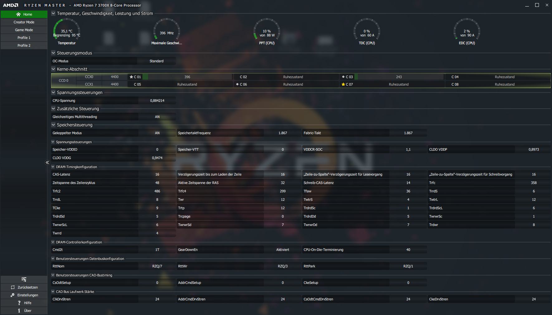

Seit vorgestern hat ein 3700x meinen 1700 ersetzt. Und heute habe ich mich mit dem RAM OC befasst.
Erstes Ergebnis sind 3733@16. Die Timings habe ich so aus dem Safe-Preset vom Calculator übernommen. RAM Spannung ist derzeit noch 1.4V, die würde ich jedoch gerne noch etwas nach unten korrigieren.
Im Vergleich zum 1700 ein ordentlicher Leistungssprung.
3800 kann ich bis zu FCLK 1867 booten, ab 1900 leider kein Booten mehr möglich.
Gibt es noch Tipps zu meinen Timings?
System: 3700x, Crosshair VI Hero, 4x8GB Samsung B-Die RAM, BIOS 0002 (AGESA 1.0.0.3ABB), Chipset 1.8.19.0915
Edit1: Gibt es BIOS noch wichtige Einstellung zu machen? Außer PBO disabled, den RAM-Einstellungen, CLDO_VDDP und CLDO_VDDG habe ich bisher alles auf Auto gelassen.

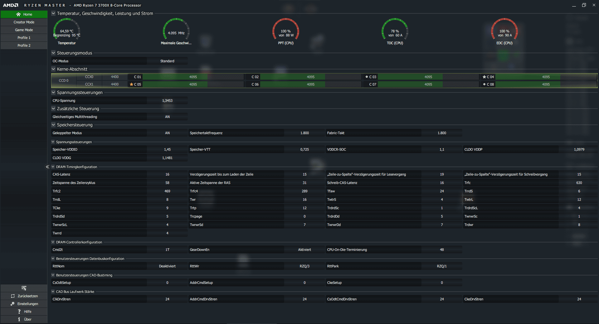

Edit2: Welche Spannungen oder Werte soll ich anpassen, wenn bei Memtest nach 15 Minuten ein Fehler erscheinen?
Hab euer Gespräch verfolgt und die Werte (RTT, VSOC, VDDP, VDDG und CADBus) bei mir probiert - aber leider kein Booten mit FCLK 1900 möglich.
Wieviel RAM Spannung brauchst du denn für die 3800? Hast du 2x16GB oder 4x8GB?
Brauche für 3800Mhz mindestens 1,45V damit es Bootet und damit es Stabil ist 1,56V mit meinen extremen settings!
Geht aber nur mit aktiver kühlung auf dem RAM
Ja dann hat es wahrscheinlich daran gelegen. Ich hatte nur 1,4V eingestellt. Über 1,4V möchte ich auch nicht betreiben.
Habe mich jetzt mit einem Setup mit 3733MHz angefreundet, bei dem ich nicht über 1,4V DRAM benötige :)
