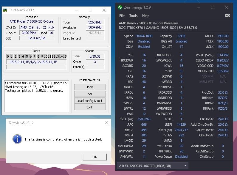

ich bin jetzt schon einige Tage am Verzweifeln ich bekomme meinen RAM einfach nicht scharf gestellt. Ich hoffe die Ryzen RAM Profis haben einen guten Tipp was der Auslöser sein könnte.
Ausgangslage:
  • ASUS ROG Strix X570-I Gaming MoBo mit aktuellen BIOS mit AGESA 1.2.0.A (CMOS Reset usw. hab ich schon gemacht)
  • 5800X3D (läuft Stock, kein PBO2/CO usw. aktiv, läuft 100% WHEA Frei)
  • 2x 16GB G.Skill 3200C15 Dual Rank Samsung B-Die RAM (nicht der beste Bin, aber auch nicht der schlechteste Bin)
Das RAM Kit lief vorher auf meinem Coffee Lake System mit den im Spoiler hinterlegten Timings bei 1.46 Volt (ich weiß ist eine andere Plattform, MoBo, IMC usw. das kann man nicht 1:1 mit ZEN 3 und X570 vergleichen, dient nur als grober Ansatz was der RAM grundsätzlich kann):
Aktuell habe ich nur die primären Timings auf 16-17-17-32 gesetzt und CWL auf 16 gefixt. Die restlichen Timings auf Auto. Mit den Nebenspannungen, RRT und CAD Werten wie im ZenTimings Screen zu sehen ist das Ganze absolut stabil. Getestet mit TM5 @ Extreme1 und Absolut Config und diverse andere Tests auch keine Probleme. Kann die Tests den ganzen Tag laufen lassen, keine Fehler beim Testen und auch keine WHEA Fehler:
DIMM Spannung liegt bei 1.46 Volt. Weniger als CL16 und RCD/RP 17 und RAS 32 ist mit dem Kit nicht möglich, habe auch schon mit 1.47 bis 1.5 Volt getestet macht Null Unterschied. Bei weniger als 1.45 Volt wird es mit den primären Timings instabil, also 1.46 Volt ist der Sweetspot.
RAM wird auch mit einem extra Lüfter gekühlt, erreicht seine maximale Temperatur schon nach ca. 15 Minuten und bleibt dann bei 44°C, Temperatur kann ich als Problemursache ausschließen.
Jetzt komme ich zu dem Problem: sobald ich auch nur irgend ein anderes Timing anfasse z.B .tRRDS tRRDL tFAW -> auf 4 6 16 kommen nach etwa 40-60 Minuten erste Fehler bei TM5 @ Absolut Config.
Eine Erhöhung oder Verringerung der Spannung bei VoC, IOD usw. hat keinerlei Unterschied gemacht. Habe auch andere RTT Werte ala 7-3-1, auch bei ProcODT von 34 bis 43 Ohm usw. Gegen-getestet bringt auch keinerlei Unterschied.
Andere Timings ala tWR tRTP -> auf 16 8 oder tWTRS tWTRL -> auf 4 12 bringen das gleiche Ergebnis mit TM5 nach etwa 40-60 Minuten erste Fehler.
D.h. egal was ich anfasse mehr als die primären Timings bekomme ich einfach nicht stabil.
Ich weiß wirklich nicht mehr wo ich jetzt noch ansetzen soll bzw. was der Auslöser für das Problem ist. Bitte Vorschläge was ich ändern sollte, danke.

@AG1M Danke
Bei dir die ungeraden 17er sind für Ryzen eher ungewöhnlich, oder?
Beim 3D würde man dir normal ja eh raten, lass das alles bleiben, der RAM Takt hat kaum Einfluss auf die Gesamtperformance. Mehr kann ich leider nich thelfen, weil ich beim RAM nicht Bescheid weis.
Ungerade Werte sind bei tCL, tCWL, tRTP, tWR wenn GDM aktiv ist nicht möglich. RCD/RP sind da nicht betroffen. Also man gibt z.B, CL17 im BIOS ein es wird CL18 draus. Aber es macht keinen Unterschied wenn ich überall gerade Werte eintrage - kann auch 18-18-18 oder 16-20-20 einstellen ist alles stabil, aber sobald ich wie erwähnt auch nur ein anderes Timing anfasse gibt es Fehler. Für mich komplett unlogisch und bin mit meinem Latein am Ende.
Btw. RAM Tuning macht auch beim X3D was aus, nicht jedes Spiel profitiert vom L3 Cache. Hab bisher jedes System mit RAM Tuning optimiert was ich bisher hatte, nur das ist mein erstes AMD System und ich komme einfach nicht auf den Auslöser für das Problem, daher hoffe das noch ein Ryzen RAM Profi was dazu sagen kann.

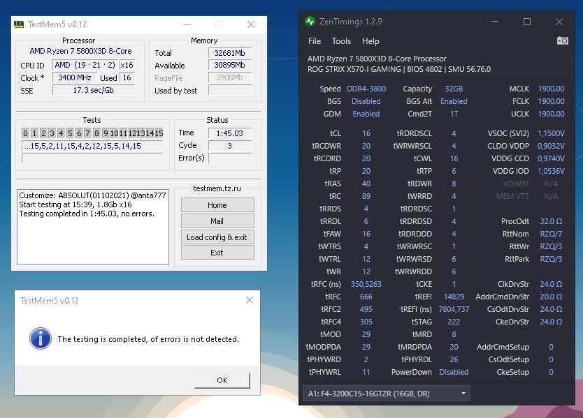

Heute hatte ich, weil krank, mal n bissl Zeit, Karhu nebenbei laufen zu lassen.
Wo seht ihr bei diesen b-die noch Potentiale? Ne Seite vorher war ich damit ja auch schon mal vorstellig.
Ich hab grad noch viel Spannung drauf, dafür aber auch nen extra RAM Lüfter. Der Rechner wird nur fürs GPU Benchmarken genutzt, daher muss der keine 10.000% Stabilität schaffen - aber nach ner Minute soll er auch nicht in Fehler ersaufen. TM5 hat im 2. Cycle gleich nen Fehler gemeldet.
Und noch ne Frage, welche RAM Menge sollte man bei Karhu einstellen?
tWR 12 dazu tRTP 6 habt ihr schon genannt
tRFC ungefähr wohin? Gibts da Stufen oder sind das immer irgendwo Zufallswerte?
Viel Spannung drauf? 1,46 ist wenig bei B-Die ;)

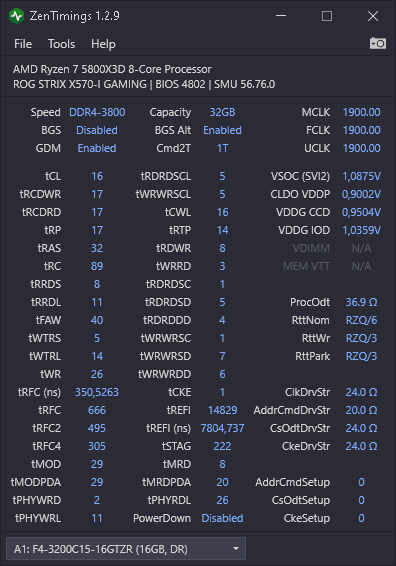

Also mir fällt nur mal folgendes ein als Ausgangsbasis (sind doch B-Die wie Du schreibst?)
  • vSOC / VDDP / CCD / IOD für alle Tests mal auf das "empfohlene Safe Maximum" setzen
    • = 1,15 vSOC / 0,905 VDDP / 0,955 (ev 0,975) CCD / 1,055 IOD
  • ProcODT 32 - 34
  • Rtt 7/3/4 (ev 7/3/3)
Bei den Timings sehe ich viiiel Potenzial - nochmal, sind doch B-Dies?
Ich würd mal folgende "Sub-Timing Baseline" herstellen: vDIMM auf 1,50 oder gleich 1,55, dann von hinten nach vorne - sprich am Schluss die Primary Timings & tRFC:
  • tR..SD / tR..DD auf 4 / 4
  • tW..SD / tW..DD auf 6 / 6
  • tRDWR / tWRRD 8/4 . Deine 8/3 sehen eh gut aus, aber mal um sicher zu gehen 8/4
  • ...SCL beide auf 4 . 2 könnte bei B-Die auch gehen, aber erst am Schluß probieren!
  • 4/6/16 tFAW
  • 4/12/12 tWR , mit tRTP 6 (tWR = 2x tRTP)
Das sollte fix laufen bei B-Dies, und den meisten anderen auch. Was Du beschreibst liest sich, als ob Du da trotzdem noch Probleme hast - ev
  • 16-16-17-16-32-48 primary - das hält sich an die bekannten Regeln und das bekannte B-Die Potential
  • tRFC ganz am Schluß siehe oben tRC 48 x 6 = 288 / 214 / 132 mit ~150ns. Ev tRC 48 x 7 um es entspannter anzugehen
@Bread du scheinst dich gut auszukennen, danke für deine Tipps. Ich bin dran!
Liste der Timings und Spannungen bin ich durch mir Karhu Kurztests auf 1,5 V Dimm Jetzt lass ich mal n paar Tausen % hochlaufen.
@Bread
Dickes Danke! Also mit angepassten Subtimings gepaart mit laschen 16-20-20-20-40 primären Timings lief es sauber bei TM5 @ Absolut Config durch. Längere Tests wären noch offen, aber soweit kam ich bisher noch nie - ist defnitiv ein Fortschritt. :)
RTT auf 7-3-4 keine Chance - damit bootet mein System nicht, RTT auf 7-3-3 aber Problemlos möglich. DIMM Spannung am Anfang auf 1.5 Volt gestellt:
Dann hab ich die primären Timings wie vorgeschlagen auf 16-16-17-16-32-48 angezogen und DIMM Spannung auf 1.55 Volt hoch, da kamen sehr viele Fehler schon nach 10 Minuten. Hab dann Testweise auf 16-18-18-18-36-52 reduziert, da kam auch nach 15 Minuten ein Fehler, hab dann erstmal abgebrochen.
Ich weiß das es aber keine RAM Limitierung ist, der RAM packt locker 16-17-17-17-32 + straffe Subs bei 1.46 Volt (lief wie erwähnt auf meinem anderen System).
Das muss daher am ehesten am IMC liegen. Wäre hier jetzt eine Anpassung der CADs notwendig? Mehr Spannung auf SoC kann ich mir eher kontraproduktiv vorstellen.
Auch hier ist das Tagwerk getan.
Timings sind gut. Warum 1.5v? Das sollte auch mit 1.42 bis 1.44v laufen. tRFC hat noch viel Potenzial.
1,5 V weil ich keine Lust auf Fehler hatte. Ich schau jetzt, noch die letzten Tipps umzusetzen und dann die Spannung soweit zu senken, bis Fehler kommen.

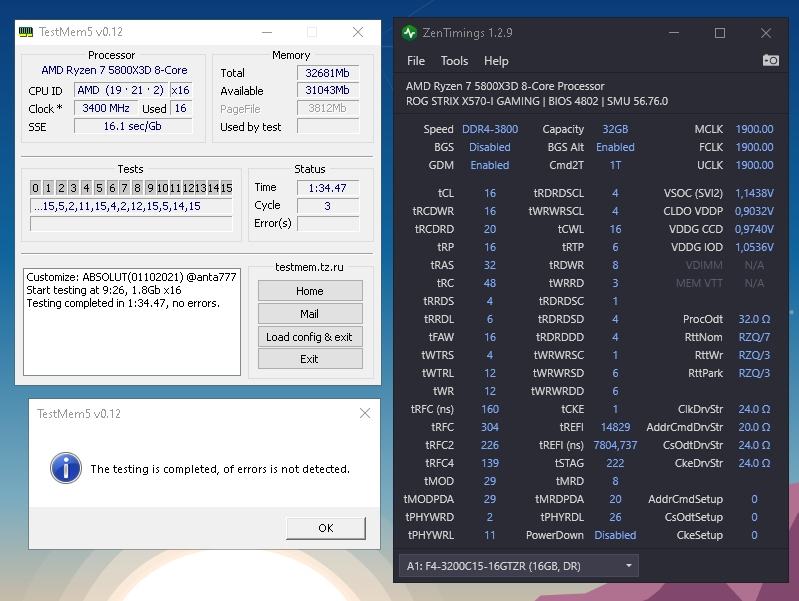

Ich würd vor allem tRFC mal senken, ev ist ihm 350ns zu langsam :d B-Die seh ich immer nur mit ~140-180ns.
Und tRFC ist DAS Timing, das wirklich was bringt, neben tFAW.
tRC ist auch sehr random mit 89, das ist wohl Auto? Mach zumindest 16-20-20-20-40-60 (Bei Deinem anderen Setting wäre es übrigens 16-18-18-18-36-54 )
Ich würd jetzt mal versuchen, die Fehlerquelle zu isolieren.
Versuch mal obs tRCDRD ist, mit 16-16-20-16-32-48 .
Besten Dank, du hattest auf jeden Fall den richtigen Riecher mit der tRCDRD Schwäche! Lief damit absolut Problemlos durch:

Genau war auf einfach auf Auto gewesen. Danke für den Hinweis, ich hatte mich mit den tRC Wert nur verschrieben, hatte bei den 16-18-18-18-36 Testversuch, tRC auf 54 im BIOS gesetzt gehabt, wegen der Formel tRP + tRAS.
Das war wirklich ein Volltreffer. Ich hätte da sicher noch ewig im Dunkeln getappt. Bei Intel konnte ich tRCD nicht nach Read und Write separat einstellen, würde aber erklären warum ich noch nie mit 16-16-16 auf meinem alten Intel System bei 3800 Mhz booten konnte und mind. 16-17-17 notwendig war.
Ich habe btw. bevor ich deine Antwort gelesen habe auch mal ein paar CAD Kombinationen getestet und in der Tat hat das auch schon eine gute Ecke Stabilität gebracht. Selbst mit 16-16-17-16-32-48 kam der erste Fehler nicht schon nach 10 Minuten, sondern erst nach 50 Minuten. Vielleicht bekomme ich damit 16-16-18-16-32-48 noch stabil, das wäre schon für mein Gewissen ausreichend. :-)
Super, das freut mich! Jetzt mach mal tRFC runter, entweder auf 160ns ev bei 1,46V - 1,50V oder gleich 1,50 - 1,55V und ev 140 - 150ns. 🙂
Welche CADs haben Dir geholfen, wo stehst Du aktuell?
tRFC auf 160ns läuft 1a. Hab auch noch tWRRD wieder von 4 auf 3 zurück gestelt, läuft auch ohne Probleme. Langzeittest steht noch aus, aber sollte jetzt eigentlich alles passen.
DIMM Spannung und Nebenspannungen werde ich später noch Schritt für Schritt senken, ist alles noch aktuell auf "Maxwerten".
Mit 40-20-30-24 (Setups alle auf 0 belassen) lief es mit tRCD 17 viel länger bis es zum ersten Fehler kam.
Sehr fein, gratuliere!
Dann würd ich das Ganze noch mit tRCDRD 18 versuchen, und so lassen.

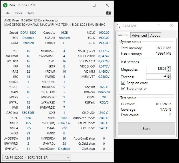

@Bread
Da ich dich grad an der Leitung hab, hast du hierzu noch nen Tipp? Ich denk, der hier vom Hauptsystem ist aber relativ weit ausgereizt:
Den hab ich schon mal bis hier ger testetet und mehr ging dann nich tmehr, aber vielleicht siehst du noch irgendwo nen groben Schnitzer?
Wenn nein, trotzdem danke fürs Anschaun.

@Bread
eventuell die scl'sauf 3 oder 2 und die rdsd-dd und wrsd-dd auf 4 und 6.
This :)
Ein grober Schnitzer ist drin, tRC auf 48 weil tRAS + tRP.
Ich würd auch
tWTRL 12 (miss ggf nach, läuft bei mir gleich schnell und verzeiht mehr)
tWR 12 mit tRTP 6
tCWL 16 (=tCL oder max tCL -1 bei ungerader CL - läuft gleich schnell und verzeiht mehr)
Mit tCWL 16 geht dafür tRDWR 8 / tWRRD 4 oder gar 3
Bei DR RAM würd ich RttNom immer auf 7 fahren; 7/3/3 ist die Tuning-Referenz, bei Problemen halt 7/3/1
CAD immer 24/20/24/24 für Ryzen 5000 / B550 oder X570 Chipset
Abgesehen davon: wow, nice RAM-OC :d
Interesse an GDM off 1T? Wird Dich aber ev die DDR4-4000 kosten :d
CWL = CL - 2 verlangt meist RDWR 10 und WRRD 1. Wenn CWL = CL, dann RDWR 8 und WRRD 3.
RP geht manchmal auch RCD -2 womit sich RAS und RC weiter senken lassen.

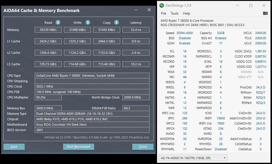

@unifyx der oben gezeigte lief mit V Dimm 1,45V.
Ich hab jetzt mal Breads Tipps berücksichtigt - danke! - und auf V Dimm 1,48V gesetzt, nur die "scl'sauf 3 oder 2 und die rdsd-dd und wrsd-dd" fehlen noch -> Karhu rödelt.
Die 4.000 MHz auf dem RAM müssen aber sein, da die CPU selektiert ist und mit IF 2000 ja ein seltenes Exemplar ist - diese kleine Spielerei leiste ich mir.
Wobei ich bei Büroarbeit die CPU eh auf 70W begrenze und den RAM dann als 3.400 MHz betreib.
Die andre CPU (5900X auf der Seite vorher) schafft halt leider nur die IF 1900 ohne WHEAs, bei 2000 sprudeln die WHEAs schon wieder überall rein - sonst würd ich beide CPUs im Frühjahr einfach tauschen und den 12er ins Hauptsysten und den 8er dann samt Balkonsystem wieder verkaufen.
Kam grad bin 5800% Karhu ohne Fehler bei 1,44 V - das reicht mir. Aber jetzt ist Feierabend.
tWRRD 3 wäre jetzt noch was zu testen und dann noch GDM off 1T. Morgen dann.

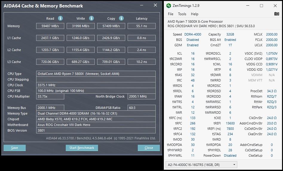

Hier jetzt mal mit tWRRD 3 und den beiden SCL auf 2 - nicht auf Stabilität getestet.
Das hat jetzt so gut wie nichts verändert, Geschwindigkeit minimal rauf, Latenz minimal höher. Ich hab bevor ich hier nochmal den Aufschlag machte, schon auch solche Werte gehabt und dann gemerkt, dass ich hier jetzt in so nem Sättigungszustand bin. Ich glaub, jetzt kann ich noch Kleinigkeiten umstellen, die dann nicht mehr viel bringen.
