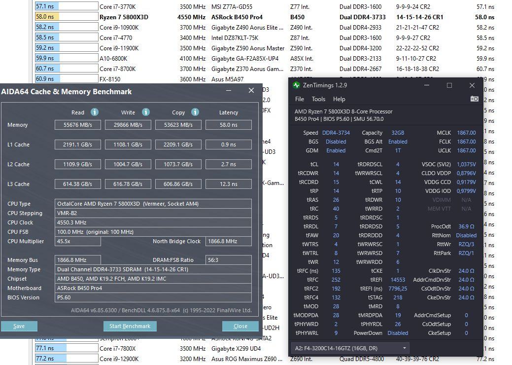

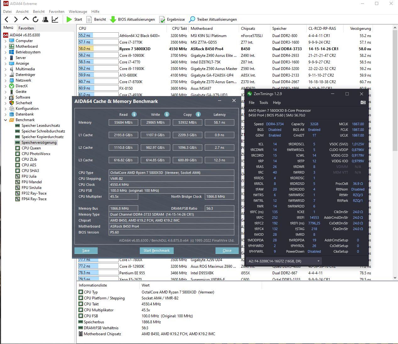

Kannst ja mal drüber schauen. Habe alles mögliche probiert. Möchte aber von der Latenz her nicht über 59ns kommen ! Aktuell läuft es mit C14 -tRCDRD15-14-14 und tFAW auf 20 @3733MHz. tRRDS/DL einen (1) niedriger und es gibt Fehler. tFAW niedriger und es gibt Fehler.V-Dimm habe ich bis 1,58 getestet. Unter 1,475 gibts Fehler. Habe es aktuell auf 1,5V laufen. So wie beschrieben bzw. auf den Bildern ist prime95-stabil und recht schnell.
Alles auf C14 läuft auch ( mit 1,55V ) , dann gibts 57ns mit tRRDS/DL/ FAW auf 6/8/24 (niedriger und es gibt "Murks"). Ist gamestabil (!) - aber nicht primestabil... (vieleicht habe ich aber auch nicht lang genug gezockt XD).... 4/4/16 läuft auch nicht bei sonst identischen Werten bzw. wie denen im unteren Bild bei 3600MHz! Da macht Win schon beim starten Murks.
Erses Bild ist C14-14-14... danach 14-15-14-14 wie oben beschrieben (beim 450Pro ist die Reihenfolge vertauscht - bei Zentimings steht dann 14-14-15...)
Wollte noch C14-15-15... probieren. Wahrscheinlich kann ich dann V-Dimm weiter senken. RAm wird übrigens nie über 38,5C warm.
CL14 frisst halt gut Spannung, 1,5V sind da ziemlich normal. Aber da kann man die Subs auch anziehen wenn man eh so hoch muss mit der Spannung.

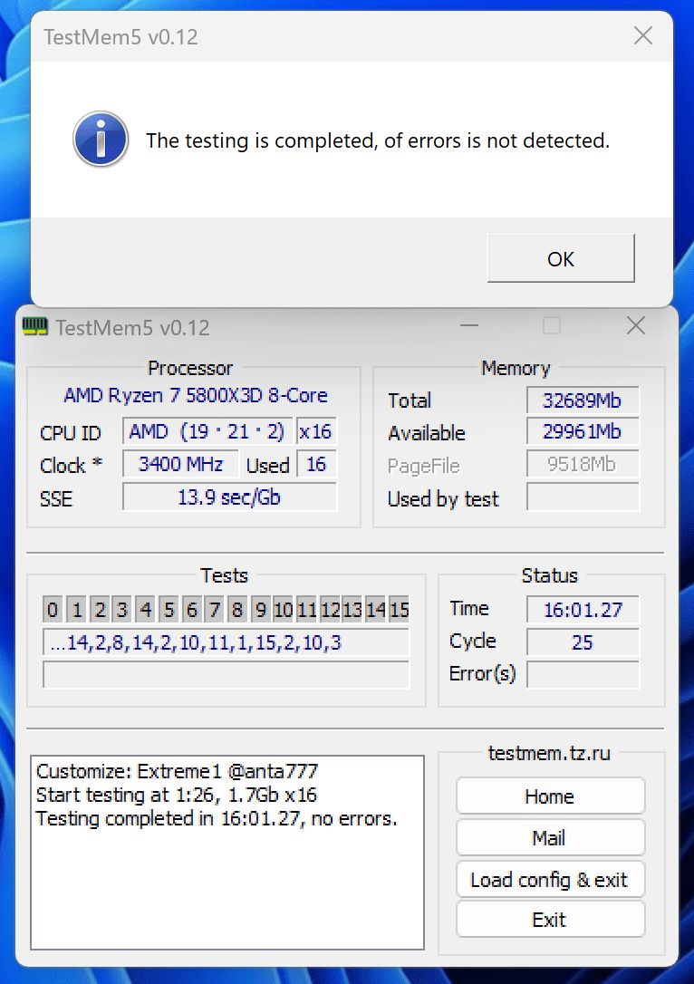

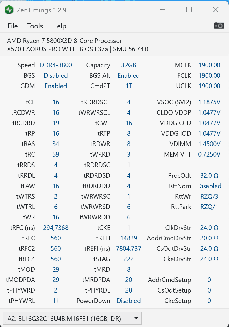

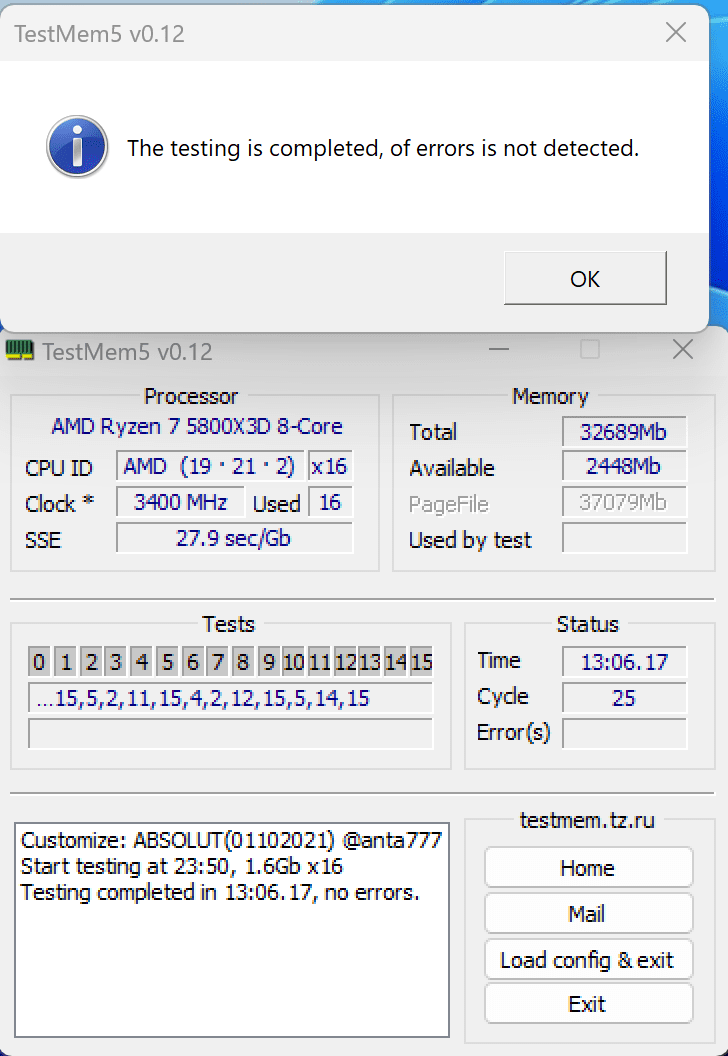

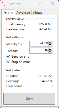

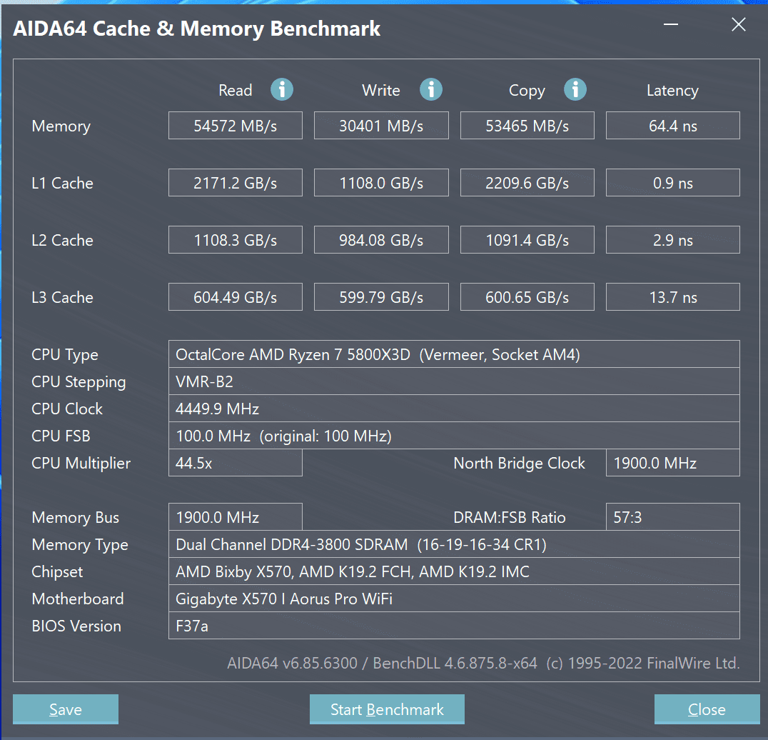

So, ich habe mich auch mal an meinen RAM gewagt, und würde an dieser Stelle gerne ein paar Ratschläge/Verbesserungsvorschläge bei euch einholen. Vorab erst einmal vielen Dank an @Bread und @MehlstaubtheCat, da mir eure Guides extrem geholfen haben!
Ich habe den RAM jetzt schon viele Stunden getestet, und habe bisher keinerlei Fehler provozieren können. Zum Testen der Ram-Stabilität habe ich Memtest5 extreme und absolut, als auch karhu laufen lassen. Mich würde jetzt vor allem interessieren, was ihr noch an Tests vorschlagen würdet, und ob ihr mein OC schon als Stabil bezeichnen würdet.
Mir ist klar, dass die Spannungen noch recht hoch sind, wollte erstmal schauen, ob ich so Stabilität erzwingen kann.
Gestestet wurde im übrigen mit dem neuen AGESA 1.2.0.8 BIOS

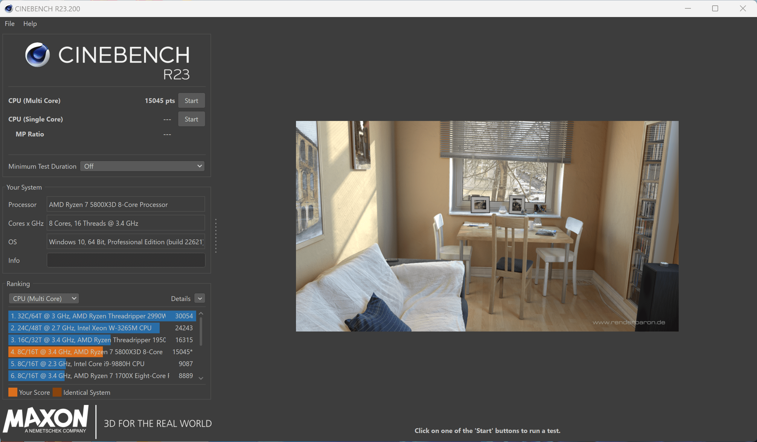

Hier einmal die Ergebnisse(der Cinebench Score wurde mit CO -30 erzielt):

Ja, lief bei GDM On mit CO -30 stable, bei GDM off dachte ich, ich brauche -20. ABER es hat sich rausgestellt, dass ich eine zu niedrige vSOC hatte! Es gibt offenbar einen Zusammenhang zwischen vSOC und vCore. Eine etwas zu niedrige vSOC kann scheinbar mit weniger CO = mehr vCore ausgeglichen werden. Konkret: Reboots / Freezes bei TM5 mit 1,1375 vSOC, SOC LLC = Auto und CO -30. Lösungen:
  • 1,1375 vSOC, SOC LLC Auto und CO -20 . Oder aber
  • 1,1375 vSOC, SOC LLC Max und CO -25/30. Ist natürlich die bessere Lösung, weil mehr CPU Performance ;)
Super, und danke, freut mich :)
Deine sekundären und tertiären Timings sehen unüblich aus. Setz die mal auf tRC 56 (50 versuchen, aber unwahrscheinlich) , 4/6/16 tFAW , 4/12 tWTRL, und tWR 12 / tRTP 6 (ideal) oder lassen auf tWR 16 / tRTP 8. Der Rest Deiner tertiären Timings sieht gut aus, also die zweite Spalte.
Spannungen sind unnötig hoch, kostet Dich ggf sogar Stabiität. 1,15 vSOC / VDDP 0,85 - 0,90 / CCD 0,95 - 1,0 / IOD 1,05 - 1,08 sollte passen. Hier meine Timings zu Orientierung, die sekundären sind ziemlich "Best Practice", also schnell aber nicht zickig. Mit 4/4/16 tFAW und 4/8/10 tWR wirds dann zickiger ;) , und braucht mehr Spannung.

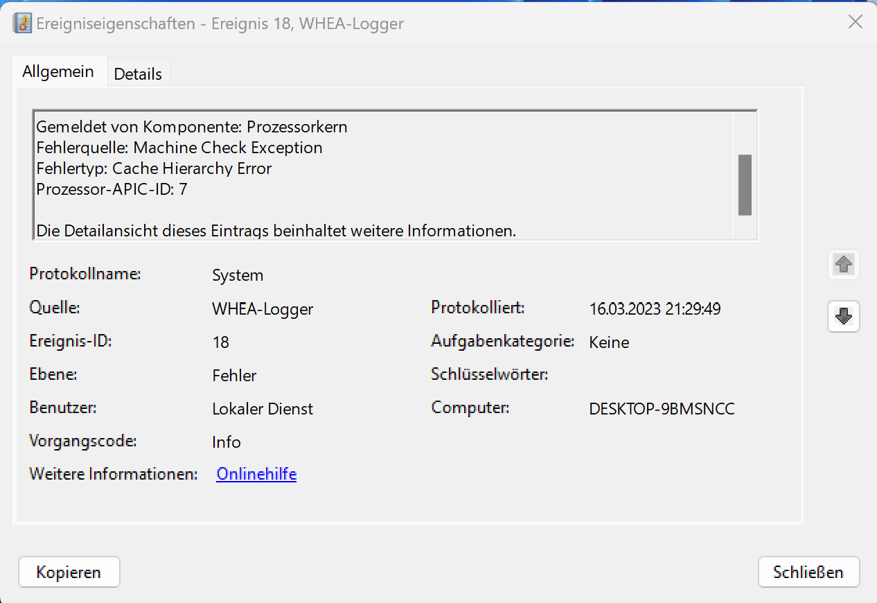

Hatte leider vorhin einen Crash, als ich in Uncharted the lost legacy die Anzeigeeinstellung geändert habe. Bedeutet es, dass mein Prozessor den If 1900mhz nicht packt, oder wie soll ich das deuten. Wundert mich total, da ich ewig und drei Tage Stabilitätstests laufen lassen habe, ohne whea oder sonstige Fehler. Der Fehler ist im übrigen ein Kerne-WHEA 20
EDIT: Lief mit CO -30 als das Game gecrasht ist. Habe die Einstellung noch nicht auf Stabilität getestet.

Bedeutet imho dass Dein CO -30 nicht stabil ist ;) Lies mal in meiner Intro im M16E Thread meine Learnings - da steht ganz oben dass Prime- plus FireStrike Loop stable Settings dann zB in Witcher 3 NextGen abschmieren. Deshalb auch den Praxistest machen! Da gehts dann aber meist "nur" um mehr benötigte Spannung für Stabilität.

Umgekehrt kenn ich das allerdings nicht. Denn wenn Prime nicht mehr will, dann weiß ich dass etwas grob nicht passt. Wenn Anwendungen dann trotzdem funktionieren bin ich der Meinung, dass die nicht so anspruchsvoll punkto RAM sind bzw fehlertoleranter.
Ich hab durch TM5 zB das Problem entdeckt, dass mein CO -30 und/oder vSOC nicht 100% stabil war. Bei Volllast fällt das nicht auf, aber bei Teillast schmiert er dann ab, überraschend nach 4h. Und TM5 simuliert ganz gut Prozessor Teillast bei gleichzeitig vollem IMC Stress. Game verhält sich gleich - überrascht mich dann aber nicht, denn ich kenn das Verhalten ja schon von den Über-Nacht-Tests ;)

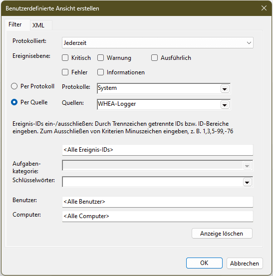

Ich dachte auch dass es den WHEA 20 gibt - aber Du schaust einfach im falschen View in der Ereignisanzeige ;) Du solltest diesen Custom View erstellen:
Da siehst Du dann ob es ein WHEA 19 ( IF ) oder WHEA 18 ( CPU / CO ) ist. Denn beide werden auch im anderen View als WHEA 20 gelogged, der WHEA 19 jedenfalls. 18 hatte ich noch nicht, stattdessen direkt Reboots ;)
Muchas, wieder was gelernt :)
Und so ist es auch, habe mich selten so sehr über eine Fehlermeldung gefreut xD Den CO kann ich halt anpassen, IF geht ja nur über vSOC, wenn ich richtig informiert bin. Mit 1,185v war ich da schon deutlich am Limit.

Fast 😉 IF und damit WHEA hängen nicht nur am vSOC, sondern va auch an IOD, und ein wenig an CCD. Es wird also nur besser für Dich - versuch mal vSOC 1,15 und IOD 1,055 - 1,065, bei CCD 0,955 - 0,965.

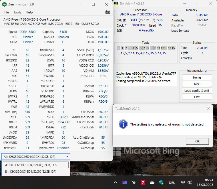

@F|Marsman habe Deine Werte getestet - Danke nochmal dafür .)
Habe aber keinen Performance- oder Stabilitätsgewinn feststellen können. V-Dimm kann ich jedoch entspannter laufen lassen und Latenzschwankungen sind fast =0! (konsequent 58ns unter Win +/-0,1ns (y) ).
tRCDRD:14 = keine Chance (nicht stabil)
tFAW-16 = keine Chance (4/4/16) - habs auf 5/7/20
tRFC - 252 /135ns = sehr schnell und ist bei mir stabil ( unter 240 läuft auch - ich staune selbst^^)
V-Dimm auf 1,495V gesetzt = lt. HWINFO: 1,515V ( max Temp RAM 38,8°C - das passt doch - oder? selbst 1,6V bei unter 50°C sollen noch für Dauerbetrieb in Ordnung gehen... kann das jemand bestätigen für B-DIE??)
Alles andere habe ich lt. Deinen vorgeschlagenen Werten auf eher "entspannt" eingestellt (denke: daher auch die geringe Latenzschwankung ?) - hat jedoch keinen Leistungsverlust erzeugt.
RttNom 7 (statt disabled) = ~1,5ns Latenzverlangsamung.
V-Soc habe ich 0,02V erhöht.
AddrCmdDrvStr kann ich doch einstellen !! (bzw. alles was dazugehört) War nur zu blind es zu finden ( mein Board wird immer besser *lach* - es geht mehr als ich dachte...! )
ABER frage dazu : bringt die Veränderung der Widerstände hier Performance oder Stabilität ? Sollte man dann alle Werte inkl. ClkDrv, CsOdtDrv, CkeDrv herabsetzen oder nur AddrSmdDrv ?? Setzt mein Board derzeit alles automatisch auf 24 Ohm - dein Vorschlag war 20 Ohm Addr*. Welcher Effekt ergäbe sich durch das ändern?
Die AddrCmdDrvStr ist wenn dann für Stabilität... So wie man bei GDM off gern mal ClkDrvStr auf 60 hoch setzt, damits überhaupt bootet.
Das mit tRRDS/L/tFAW ist schon sehr kurios :stupid:
tRFC skaliert nunmal über die Spannung bei S8B, aber auch da ist irgendwann Ende im Gelände.
tRC noch 38/36, *SCL 2 und tRTP 8 probieren.
Ansonsten würd ich da auch nicht weiter rumfummeln.
Gibt Leute die fahren auch 1,6V 24/7.. wers braucht oder mag, bitte. Hast du da ne Wakü drauf, weil unter Luft kann ich mir die Temps schwer vorstellen oder da sind 3,5kupm Industrielüfter drin :fresse2:

tRC 38/36 ? Denke optimal ist die Summe aus tCL+tRAS (offizielle Formel!? ) >> also tRAS noch weiter runter und tRC dazu anpassen??
ICH HABS GEWAGT : direkt 1933 auf die IF gesetzt und das Ding hat gebootet! :banana: ( vorher bei 1900 gabs keinen Post und CMOS-clear war nötig!)
Jetzt frag ich mich natürlich, wo ich mit den Spannungen für die IF hin muß, damit die dann anständig läuft??? - im Moment läuft Windows ziemlich hakelig und ich glaube auch nicht wirklich stabil ...(WHEA Alarm gerade)
Erstmal nur Addr*... kannst aber auch alle auf 20 runter setzten oder einzeln durchtesten. Ist wie gesagt für die Stabilität und/oder gegen WHEAs ;)

Da sind wir einer Meinung 😉 Stabilität oder Sinn sind ja auch unterschiedliche Themen - also sind wir uns eh einig 😁
Hab hier schon oft gesehen, daß jemand vom 5800X auf nen X3D gewechselt hat, und dann keine 1900MHz FCLK-IF mehr möglich war, wobei das RAM vorher locker die 1900/3800 auf dem "X" mitgemacht hat.
kann ich nicht bestätigen. Mein 3800C15 Setting lief 1:1 auch auf dem X3D.
Hattest Du vorher einen 5800X ? Ausnahmen bestätigen die Regel...
Na da haste wohl 'n guten erwischt! Mein X3D (bzw. seine IF) macht die1900 nicht mit... eben gerade nochmal probiert ! (nach 2 Minuten hatte sich das Brett berappelt und ich mußte doch keinen CMOS-clear ausführen...puhh). Dafür läuft alles ab 1933...selbst 2000^^Wobei Windoofs das ziemlich SEHR doof findet und ein WHEA-Kirmesfeuerwerk veranstaltet ...:motz:
Ich bezog mich auf die IF vom 5800X im Vergleich zu der IF des X3D. Habe hier im Forum (woanders auch) des öfteren gelesen, daß die X3D -IF die 1900 nicht packt, während die IF des 5800X dieses aber locker tut! Ich meinte also die IF selbst und nicht das RAM und seine Settings.
Vieleicht habe ich mich da mißverständlich ausgedrückt- sorry:hail:. Vieleicht hätte ich auch vorher einen "5800non3D" aufs Brett schnallen müssen, um das Brett anzulernen...*lach*
(es wird übrigens vermutet, das es an der Agesa in Kombination mit dem jeweiligen Brett und dem X3D Prozzie liegt und nicht an der IF des X3D...?!>>sogesehen hast Du nicht nur einen guten Prozzie erwischt, sondern auch noch das passende Board dazu in der X3D Lotterie gezogen (y) )
AddrCmdDrvStr auff 20 bootet stabiler, und läuft stabiler bei den meisten, inkl bei mir.
Hat noch jemand nen Tip wie ich meine IF davon überzeugen kann doch die 3800/1900MHz zu packen (oder mehr)??
Weil wenn ich das hier wegen FCLK Hole lese (reddit) dann juckt es mich ja wieder in den Fingern direkt 1933 oder mehr auf der IF zu versuchen...
Habt ihr irgendwelche Erfahrungen dazu machen können ?
Deiner wollte doch auch erst keine 1900 @Bread -oder?
Nein, 1900 gingen immer. Sogar 2000 gehen rein beim IF. Aber keine Chance, die WHEA weg zu bekommen ab 1933, auch nicht bei 1,35 vSOC und 1,3V IOD . Ja, diesmal nicht vertippt - habs einfach mal ausprobiert ;)
Wg WHEA: rauf müssen vSOC mal auf 1,15 - 1,2 / CCD auf 0,95 - 1.0 / IOD auf 1,0 - 1,2 . Starten würd ich mit 1,16 / 0,96 / 1,06 .
Und dann halt den RAM synchron einstellen, den hast ja nicht mit umgestellt, deshalb läuft jetzt alles hakelig ;)
