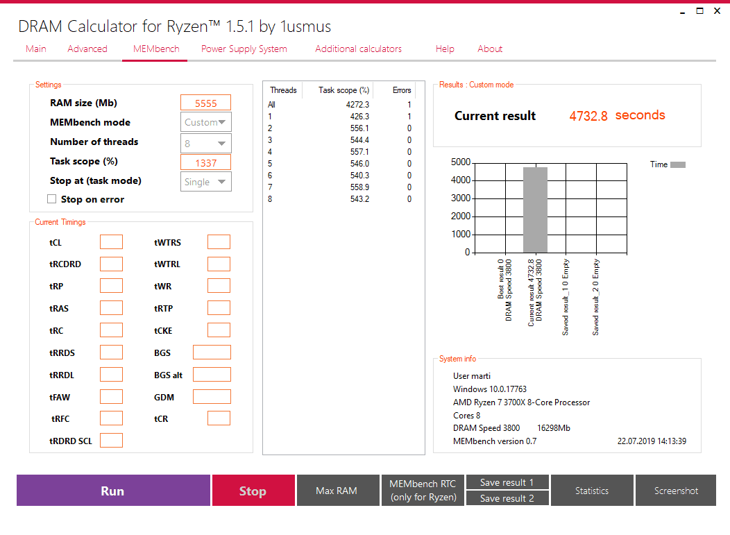

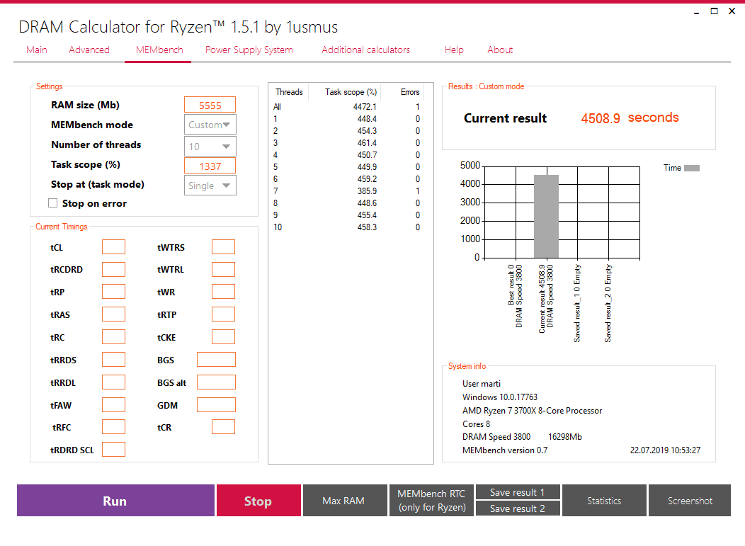

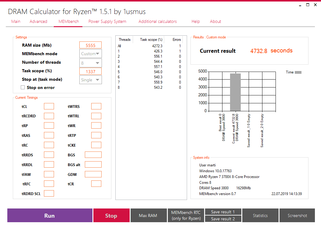

Kenne dieses Testprogramm nicht, aber warum testest du mit nur 5555MB und auch nur auf 10 Threads? Wenn es 16GB sind sollte man mindestens 12-13GB RAM testen und auch alle vorhandenen Threads auslasten, damit der RAM so viel Stress wie möglich erfährt.
Du kennst DEN Ryzen DRAM Calc nicht? :confused:
Der hat einen "Controller" für HCI Memtest, heißt er startet von sich aus dann 10x HCI Memtest und überwacht diese ...
10 Threads damit ich nebenbei noch flüssig was anderes machen kann wie Spotify / Browsen / Youtube :d :d
Und das mit den 5555MB ist von mir vordefiniert, maximal möglich wären iwi ~6500, bei 7000 sagt er mir er hätte zu wenig RAM ... ( ist iwi bugged, evtl kommt noch eine antwort von jemandem der sich besser auskennt :) )
Ich würde solchen TOols nicht das Testen überlassen. Starte manuell einfach 16 Instanzen von HCI MemTest. Nur so kannst du überhaupt maximale RAM Be- und Auslastung garantieren. Natürlich stresst es den RAM deutlich stärker, wenn du nur 5 oder 10 Instanzen startest statt 16 (= Anzahl deiner Threads).
Um es mal für dich auf den Punkt zu bringen. Wenn dein Setting selbst bei 5555MB und nur 10 Instanzen bereits Fehler wirft, ist das alles andere als stabil.
Wenn du - vernünftig - mit 16 Instanzen und höherer RAM-Belegung testen würdest, findet er eher mehr als weniger Fehler.
Im Umkehrschluss bedeutet das nur, dass selbst ein fehlerfreies Ergebnis bei 5555MB zu testendem RAM und 10 Instanzen nicht viel über die tatsächliche Stabilität aussagt ;)

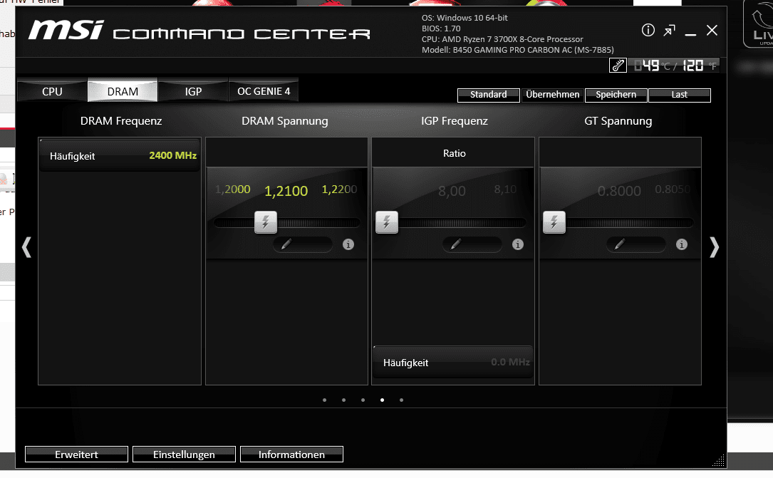

Sicher, dass ich mit dem RAM nichts machen muss?
Man startet im OS solche Tests erst gar nicht.
Ja genau, wenn ich für jedes Setting einen Mordsaufriss starte dann bin ich in 2 Jahren noch nicht fertig :d :d
Setting -> kurz testen -> fehler -> verbessern.
Wenn ein gut aussehendes Setting paar STD bei kleinen Tests fehlerfrei läuft, DANN wirds groß getestet und ich schnapp mir meine Freundin und mach mirn schönen Tag während der PC testet ...
Ansonsten sehr ineffizient was ihr da vorschlagt.
( Achja und ich weiß, dass der RAM fehlerfrei ist, es geht hier um Stabilität im OC ... )
Ihr wollt mir also erzählen, dass ihr den ram mit dem Uralt MemTest also testet? :lol:

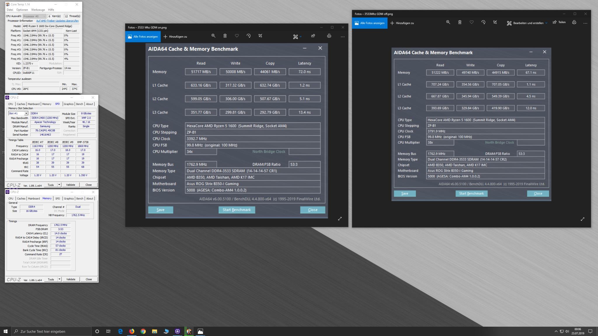

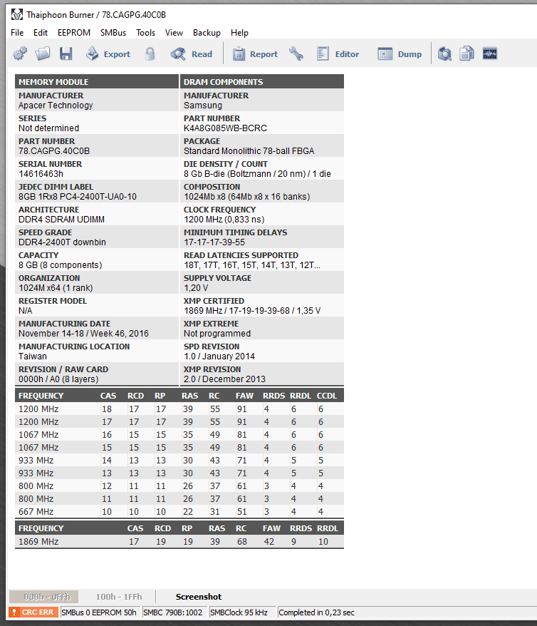

Hi leute,

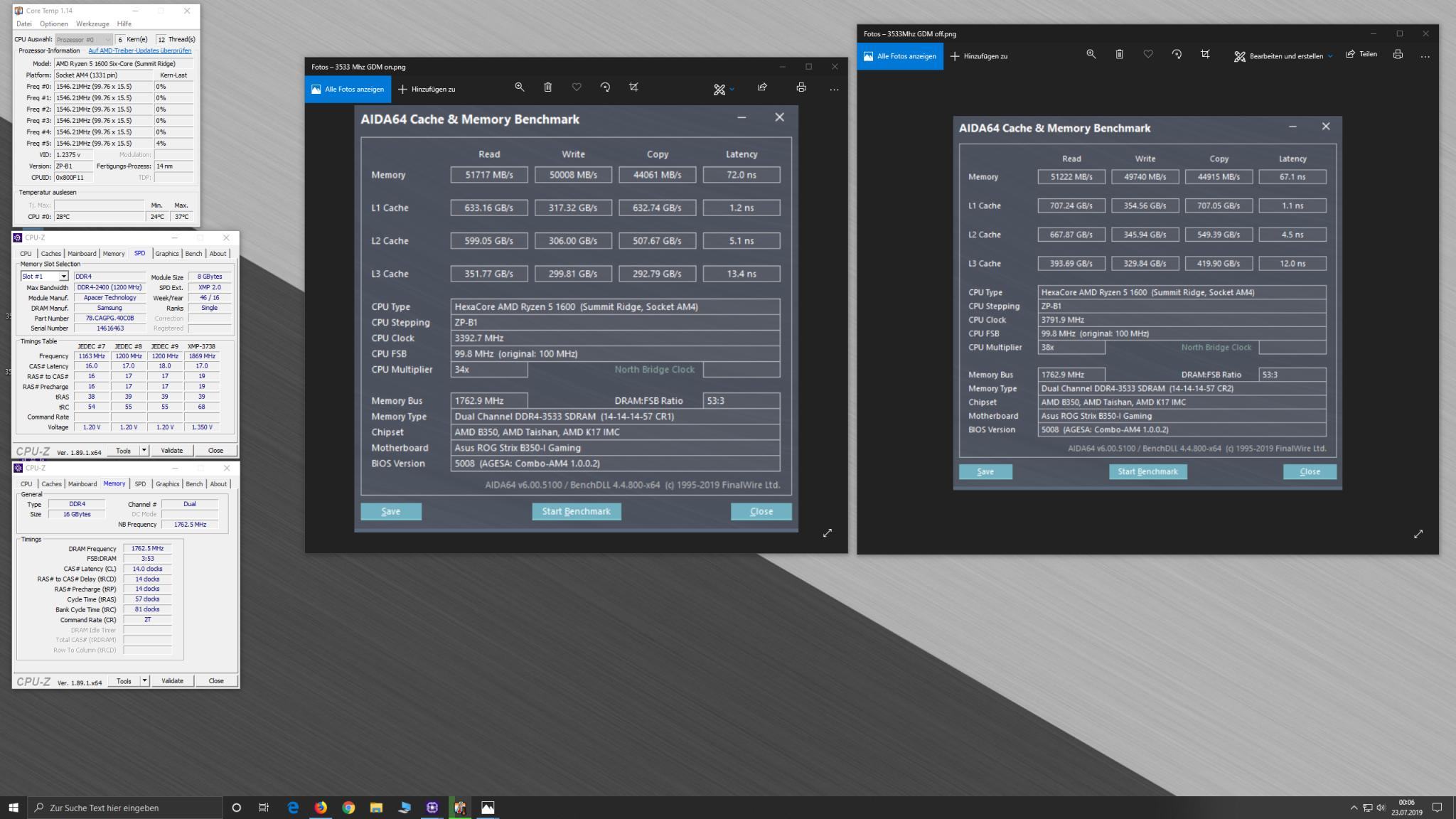

ich hab im Moment ein Asus B350I mit 16Gb 3733Mhz Ram von Apacer am laufen mit 3533Mhz CL14, hab aber gelesen das hier schon einer mit 3400Mhz CL14 eine Latency von 62,9ns hatte, da finde ich meine ein wenig zu hoch, was könnte ich noch ändern?
Mit den Ryzen Dram C. bin ich leider nicht weiter gekommen, wenn ich dort die Save werte nehme bootet der Pc nicht
Hab dann auch gelesen das man den GDM deaktivieren sollte, was auch geholfen hat die ging dann von 72ns auf 67,1ns

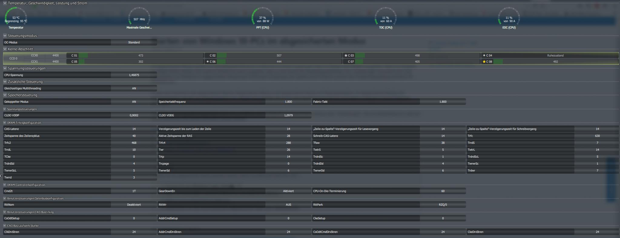

Folgendes habe ich jetzt bis durch einen ARMA Bench getestet auf 28.2Ohm und 1.52v:
3600CL14 mit komplett optimierten Subtimings
3733CL14 komplett ohne optimierte Subtimings (schon RAS Active 28 / RCT 42 und RAS Active 40 / RCT 60 haben auch auf 1.52v nicht funktioniert)
Wie ich an die Subtimings rangehen sollte ist mir gerade noch schleierhaft. Es gilt auf jeden Fall beides noch deutlich stabiler zu machen und das zu beweisen.
Screen ist noch von gestern. Läuft auch auf 28Ohm und nun stabiler durch 1.52v

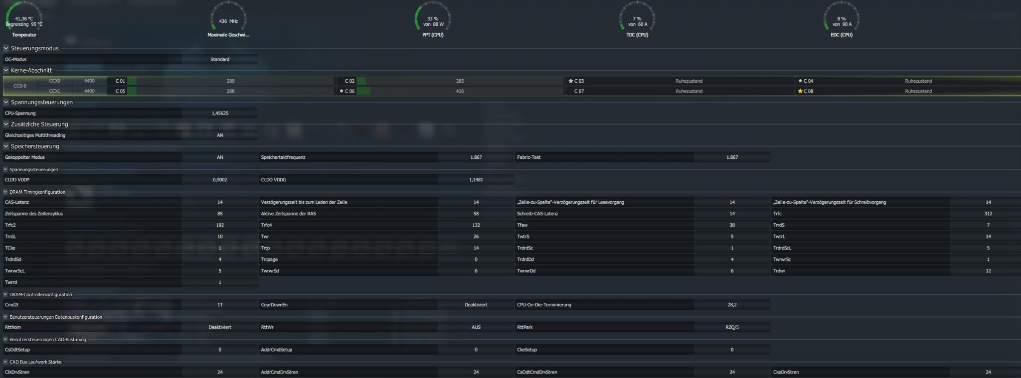

Poste am besten mal einen Screen vom Ryzen Master, damit wir sehen was für Einstellungen und Timings du momentan hast.

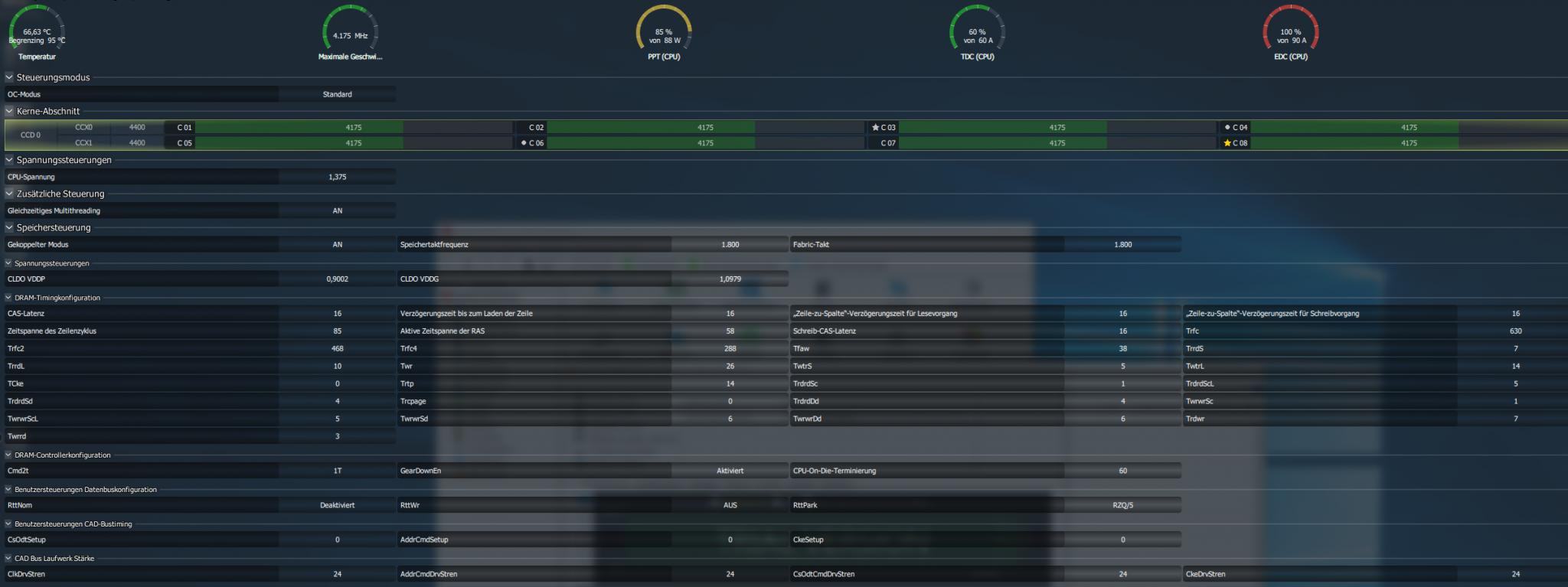

Die 3600 waren aber nicht stabil oder? Teste doch nochmal 3600C14 mit kompletten Auto Subtimings. Wenn das nicht geht 3600 CL16-16-16 mit Auto Timings. Wenn das auch nicht läuft, dann liegt dein Problem weniger an den Timings, sondern an was anderem.
3600CL14 optimized secondary waren nicht stabil - direkt nach <30sec AIDA HW Error
3733CL14 rest auto waren nicht stabil - direkt nach <30sec AIDA HW Error
Screens von beiden waren weiter oben verlinkt.
3600CL14 rest auto waren nicht stabil - direkt nach <30sec AIDA HW Error
3600CL16 rest auto war min 10min AIDA stable
3733CL16 rest auto war min 10min AIDA stable

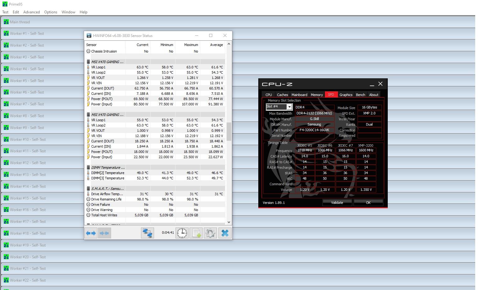

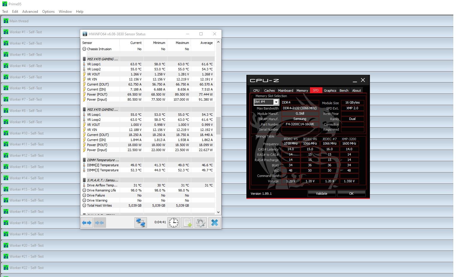

Gibt es eine Temp wo BDies ihre Effizienz verlieren? Bzw welche Spannung ist 24/7 noch gesund? Frage deswegen weil wenn ein Riegel bei mir über 53°C geht wird er instabil, zumindest schaut es so aus bei mir.
Effizienz hängt von den Timings ab. Die Stabilität geht verloren, wenn sie zu heiß werden. Die genaue Grenze variiert leicht von Modul zu Modul. Mit einem zusätzlichen Lüfter an den Modulen kann man aber relativ einfach herausfinden, ob ein Temperaturproblem vorliegt.
OK ich werd mein Airflow noch einmal überdenken. Spannung war 1,42V unter Prime, das sollte normal gehen. Kann man feststellen in welcher Bank der wärmere sitzt mit dem Screen? temp.jpg
