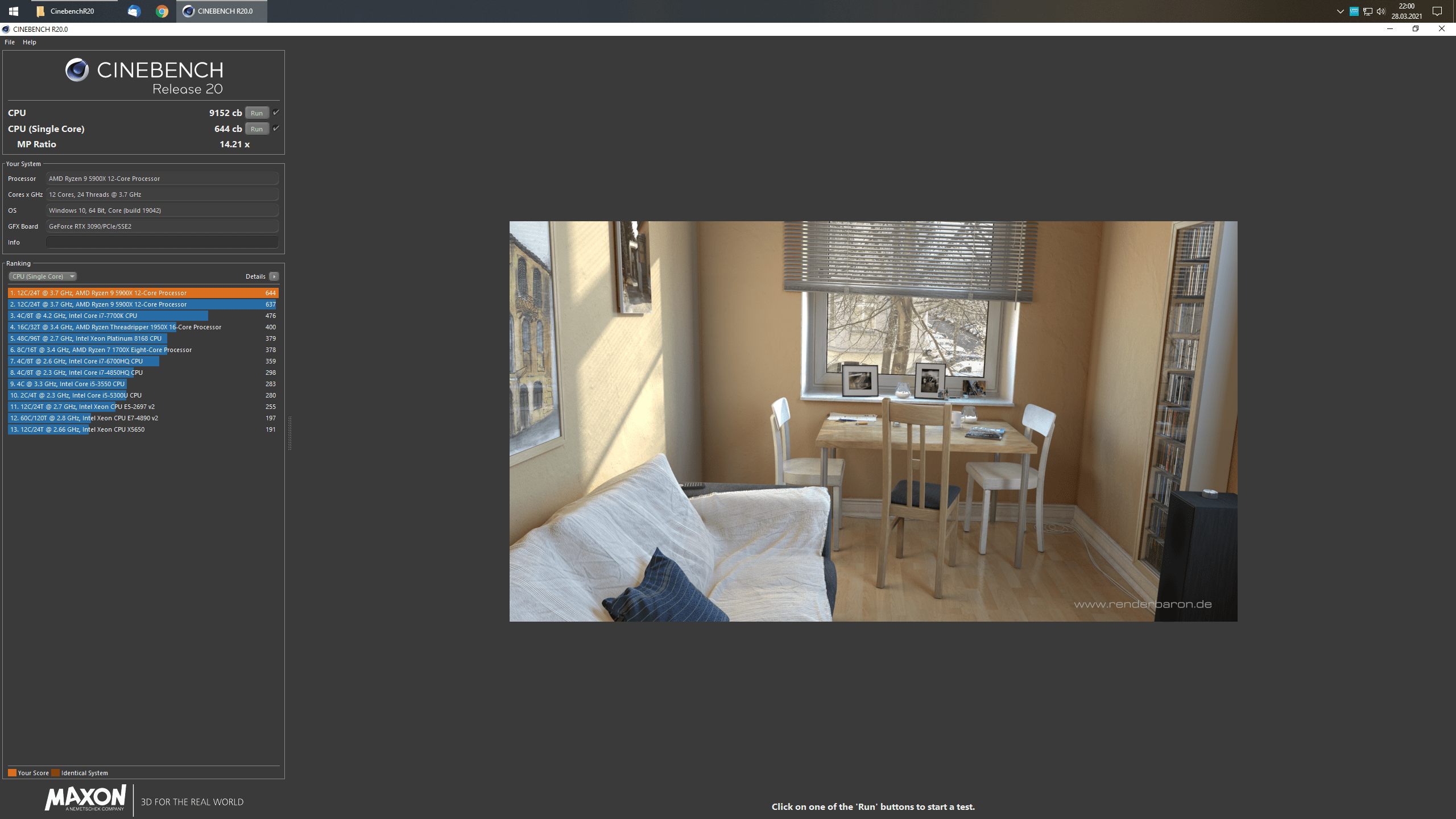

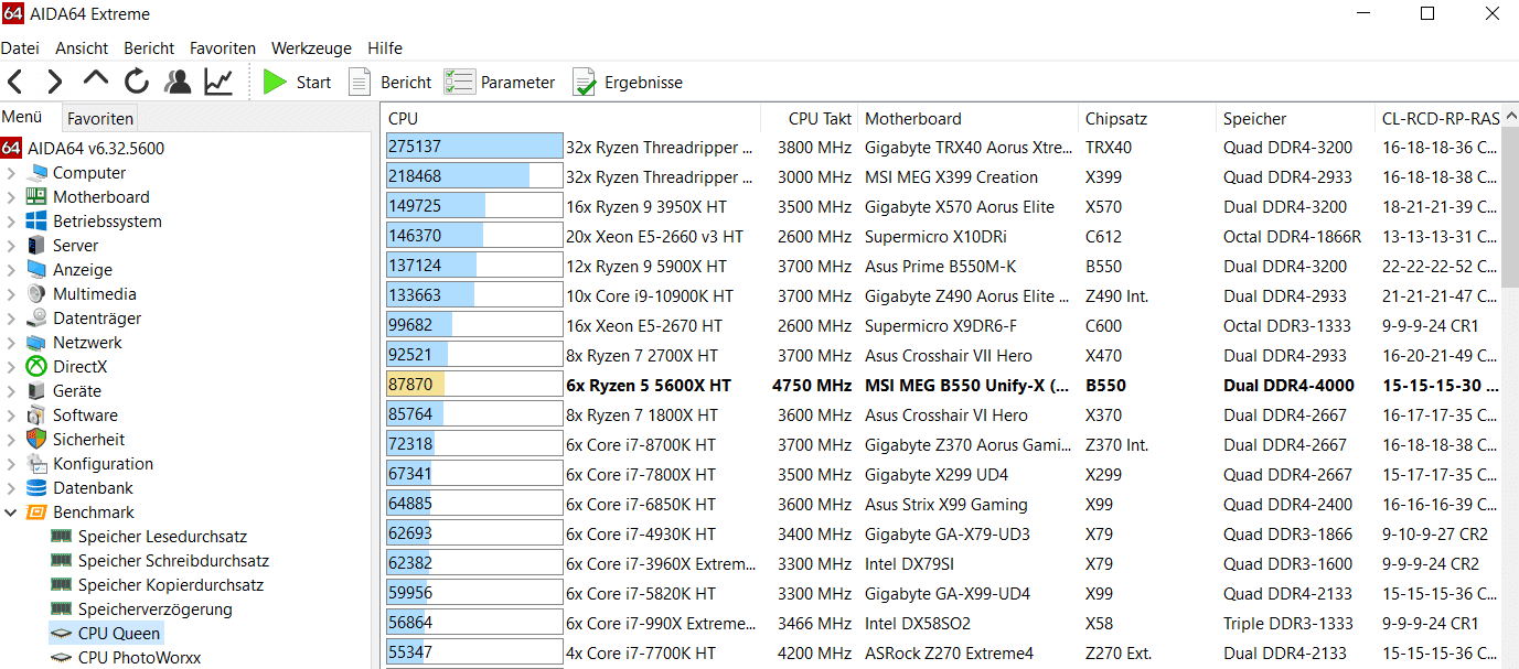

So Zeit für Ergebnisse ohne Feintuning. Bedenkt es ist nur eine APU mit 8mb L3 Cache.
Danke an den Zufall von @oefianer xD mit den Widerständen.
Alle Werte OCCT AVX2 stabil bei 65 Grad und 10 Min. Durchlauf. Mehr ging ja heute nicht und muss es nicht zum Zocken. xD
P.S.: CB15 nicht unterschätzen. Oft geht CB20 10x dann nicht 1x CB15. SSE haut eben auch hart.
Die VID ist nicht die Spannung die anliegt, falls gemeckert wird. LLC ist medium, beim SoC regulär.
NOCH ein TIPP: Bei CPU OC zum Testen nehmt ihr am besten SHADOW WARRIOR 2 und Immortals Fenyx Rising.
Die sagen euch ob alles fit ist xDDD

Bitte sehr.
Verdammt schnell deine CPU und du hast ja noch etwas luft nach oben.

Wenn man bedenkt es ist ja nur einr APU. Laut Clocktuner 2.0 RC5 nur ein Bronze Sample.... Schade. Gibt ja manche die 4.6 GHz pumpen.
Aber deine Singlecore Power... Die ist geil

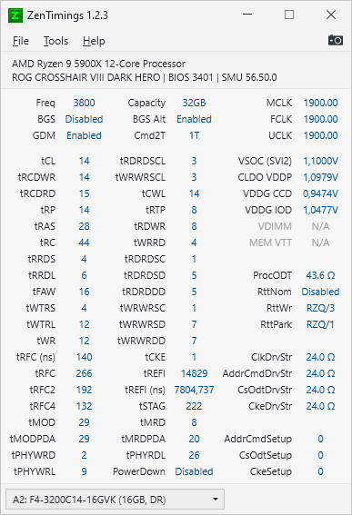

So, neues Mainboard, neues Glück. Das B550-i scheint ein wenig mehr zu wollen als das X470-i, zumindest hat es 3800/1900 ohne Murren geschluckt. Werde dann noch etwas mit den Subtimings spielen, Spannung ist mit 1,375 V noch sehr moderat.
Der Wechsel vom Dan A4 zum NCase M1 sollte auch für die Ram Temperaturen zuträglich sein, sodass hier nochmal etwas mehr Luft ist...
