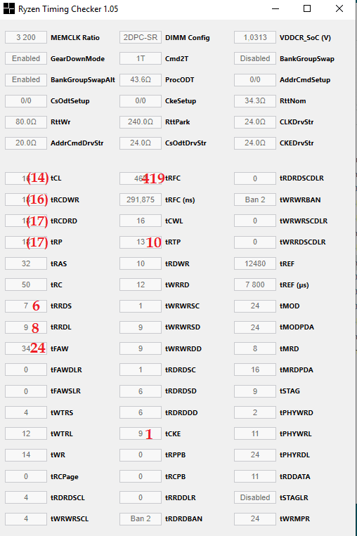

Ich habe mal den Screen editiert und dazu geschrieben was du probieren könntest. Sollte das laufen könnte man noch die anderen Timings etwas optimieren.
Vielen Dank. Die Settings habe ich übernommen und bei einen TM5 test keine Fehler erhalten. Dann können wir ja weiter machen - denke ich :d
Was würdest du als nächstes vorschlagen zu optieren?

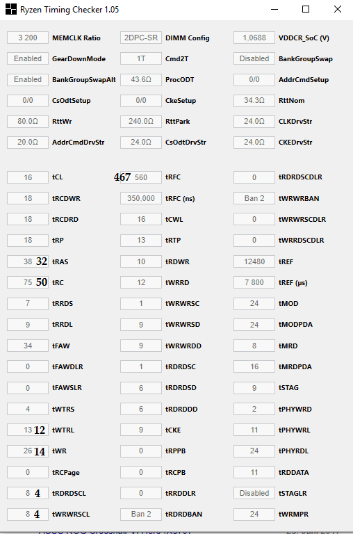

So sehen meine aktuellen Settings aus:
Super :)
Bei den Werten in () kann es sein, dass er nicht startet oder es mehr RAM Spannung benötigt. Wenn du willst, kannst du es aber trotzdem mal probieren. Bitte nochmal kontrollieren ob PowerDownEnable deaktiviert ist, ansonsten könnte es Probleme geben.
Ich habe gerade alle Werte die nicht eingeklammert sind angepasst und TM5 laufen lassen. Da bekomme ich dann am Ende des Cycle 2 den ersten Error, dann am Anfang des 3. Cycle den nächsten error.
Nachdem ich dann die Spannung von 1,40v auf 1,41v erhöht habe lief TM5 fehlerfrei 👍
Jetzt probiere ich die eingeklammerten Werte aus.
Edit
Nachdem ich jetzt alle Werte übernommen habe bekomme ich 3 errors im 3. Cycle im TM5. Habe zuvor schon die Spannung auf 1,42v angehoben. Was kann ich jetzt tun?
Hast du nachgeschaut ob PowerDownEnable deaktiviert ist? Wenn dem so ist, dann mach mal wieder alles rückgängig und teste nur die eingeklammerten Timings. Sicherste Variante ist, jedes Timings einzeln umstellen und danach testen.
PowerDownEnable Habe ich gleich nachdem du es erwähnt hast deaktiviert. Habe also alle Tests deaktiviert laufen lassen. Habe jetzt 1,43 v Spannung auf dem RAM und teste gerade.

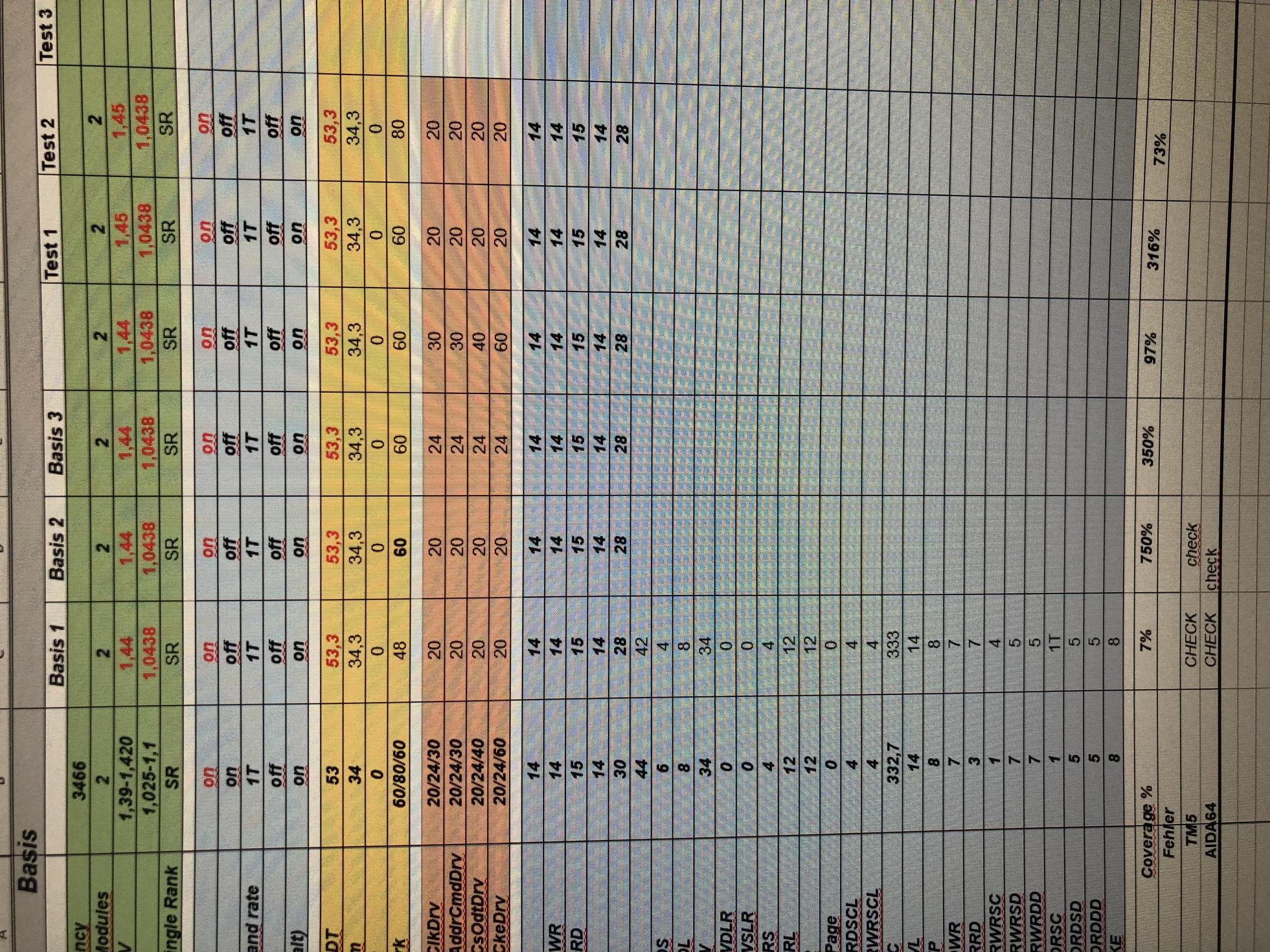

Moin,
Wo würdet ihr da ansetz?
@Daniel
Du willst die 3466 stabil bekommen?
Niedrigere ProcODT mal probiert? RttNom mal deaktiviert oder geringere RttPark? RAM Spannung und Soc sind ausgelotet?
Ja die 3466 möchte ich stabil bekommen.
Bei 48 Ohm schaffe ich keinen Boot.
Ram und Soc sind 1 Std Aida durchgelaufen.
RttNom und RttPark probiere ich mal.
ProcNom auf 0 bringt mir einen fehler bei 221%
wenn die tiefste ProcODT fürn Boot die 53 sind, auch da weiter arbeiten.
RttPark 34/40/48/60
RttNom 0 oder 34/40
Als Gegenpart teste mal auch mit ProcODT 60 gegen. ,

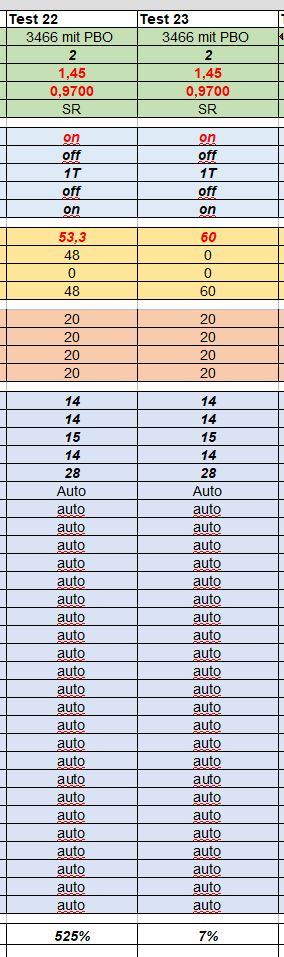

Moin,
heute morgen zwei ganz schnelle Tests gemacht.
Cad´s auf 24 15%
Park auf 40 7%
Da kann doch was nicht stimmen.
Habe das gefühl das ich bei den geringen % schon wieder die Spannung regulieren muss.
Das musste ich schon zwei mal. Erste mal bei SOC 1,04xx und das letzte mal bei 1,07xxx.
Und nun bei 0,97 die gestern doch noch bis 2500% gelaufen sind.
Park 48 werde ich später noch einmal Testen.... lief gestern ja bis ca. 2500%
Dachte bis gestern das dieses Ram OC ein bisschen wie Mastermind ist. Irre ich mich da?

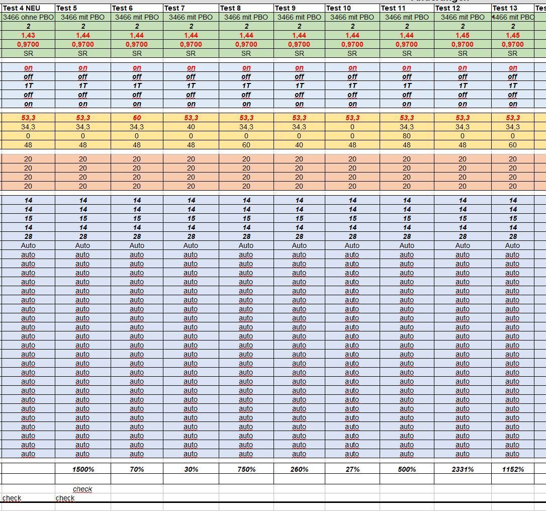

Werde meine Liste mit kalt/warm später mal posten. Habe da mal was ausprobiert,
2500er hatte ich nicht selber abgebrochen.
Moin... so den fehler von heute morgen konnte ich nicht reproduzieren. Evtl. Hatte ich auf die schnelle was bei Karhu verpeilt....

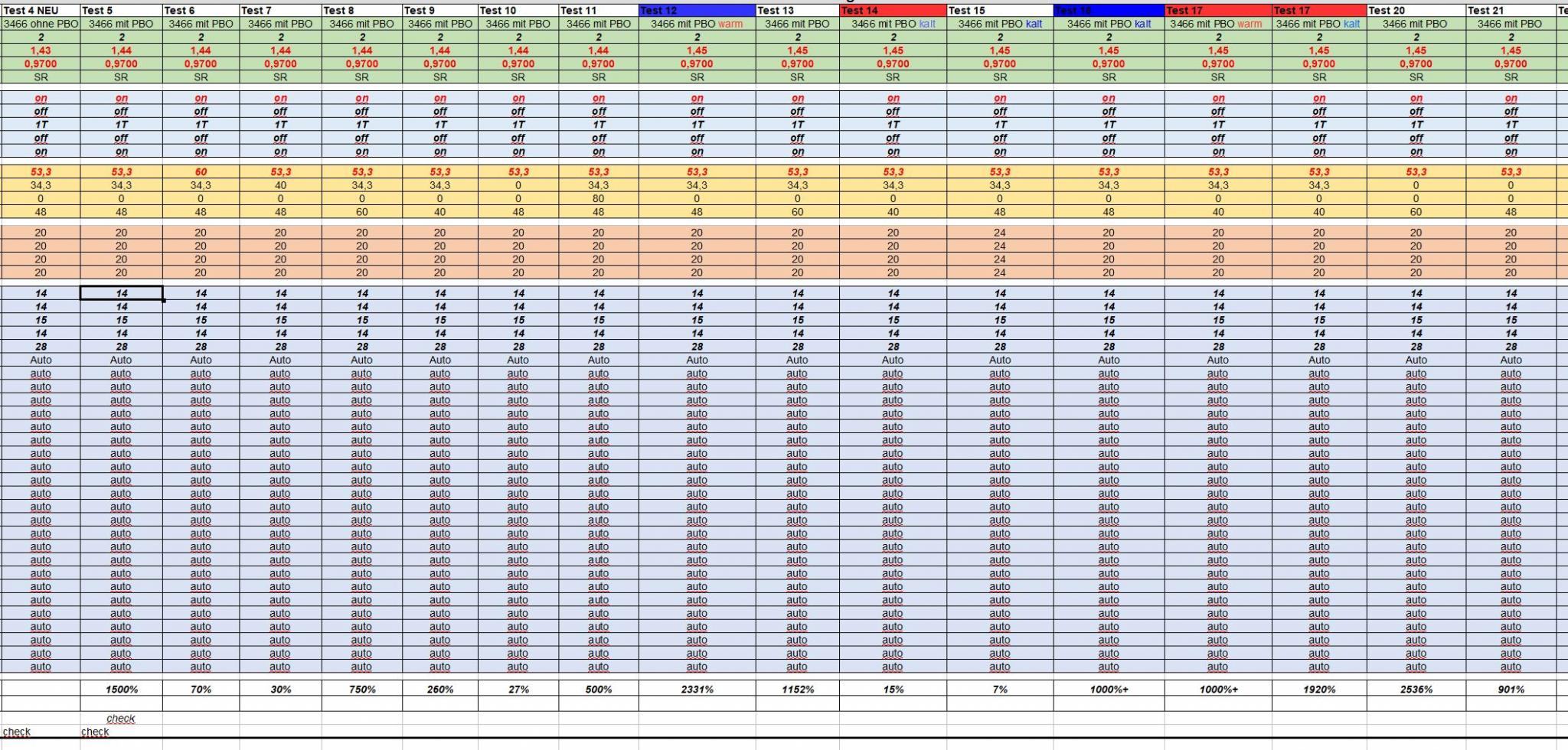

So sieht es momentan aus...

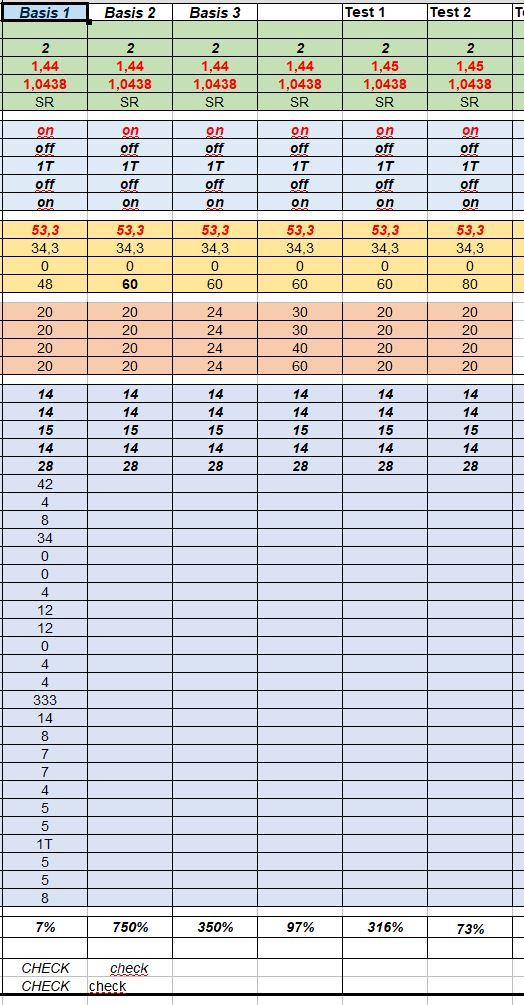

Jemand ne idee?
Und gleich noch ein Paar
Nimm das setting was am weitesten gekommen ist und teste die cad bus werte einzeln. Also 20 bis 60 für jeden wert.
