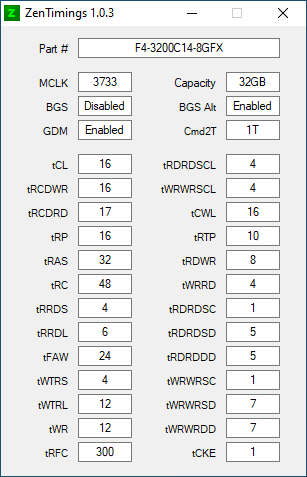

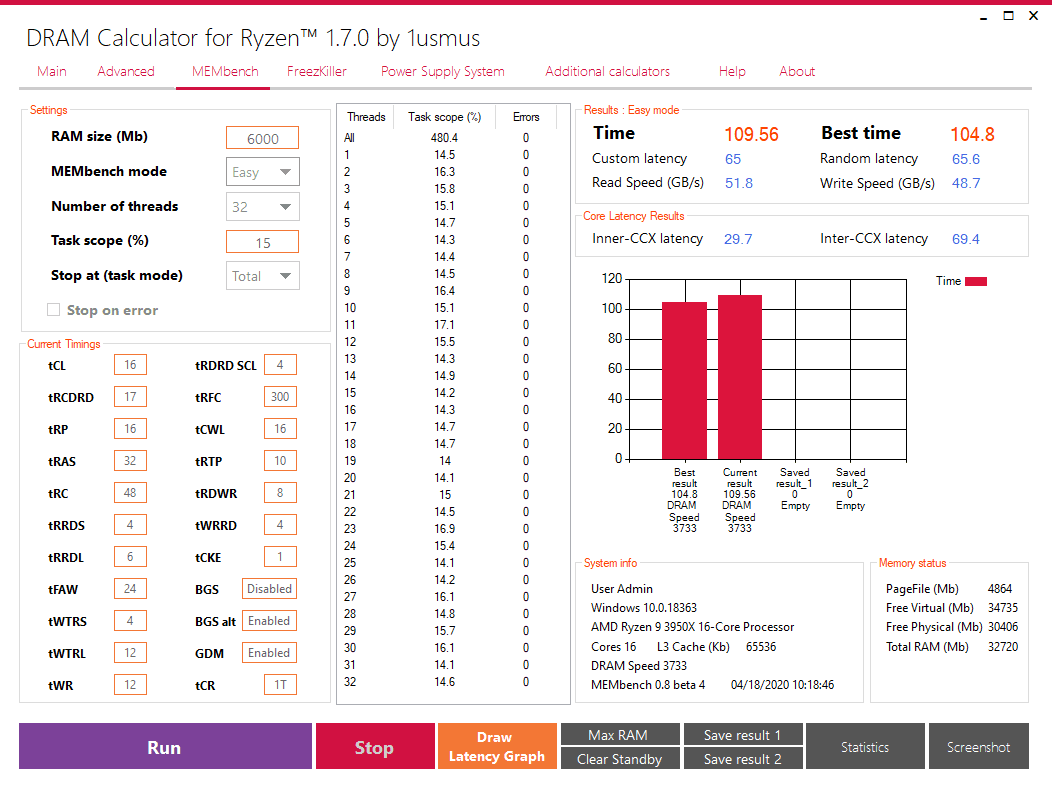

So, mein Ram scheint jetzt den Alltagstest doch bestanden zu haben. Habe jetzt etliche Stunden gezockt, nebenbei zig Tabs geöffnet, immer wieder zwischen Spiel und Desktop getabbt und auch Kaltstarts machen keine Probleme. Dann könnte ich mich ja eigentlich mal an IF1900 wagen :fresse:. Aber wie gehe ich das jetzt am besten an? Einfach mal versuchen zu booten, oder muss ich vorher noch irgendwas beachten?
... Müsste ich glatt mal im entkoppelten Modus testen...
Gesagt, getan. 4x SR B-Dies laufen problemlos mit 16-16-17-16-32-48@3800MHz@1.45Vdimm . Nur macht das 0 Sinn das sorum zu probieren. Der IF lief dabei auf 1800MHz, aber der IMC-Takt wird einfach mal auf 950MHz halbiert, obwohl ich den uclk-memclk-Teiler auf 1:1 gestellt hatte. Das scheint er einfach zu ignorieren, wenn der IF im entkoppelten Modus läuft. So ist das natürlich doof und man kann nur schauen, ob der RAM klarkommt, aber der mindestens genauso kritische IMC wird mit nur 950MHz natürlich komplett aus der Gleichung genommen.
Andersrum, also IF auf 1900MHz und Ram auf XMP/Jedec, kann man schön testen, ob die CPU einen hohen IF zulässt. Meine CPU schafft keine 1900MHz IF.
Ob allerdings der IMC bei höheren Taktfrequenzen (1866/1900MHz) dicht macht, scheint wirklich nur im gekoppelten Modus testbar zu sein, außer es gibt noch einen Trick, im ungekoppelten Modus trotzdem einen 1:1 uclk-memclk-Teiler zu aktiveren.
Nichtsdestotrotz bin ich gerade nochmal dabei, das Reboot-Problem@3733/1866 anzugehen und habe jetzt erstmal ein moderates Timing-Profil gewählt. Aktuell sehen meine Werte so aus:
4x8GB GSkill Flare-X 3200 Cl14
ProcODT34,3
RTT (Nom/WR/Park)7/3/1
Cad_Bus24/20/24/24
cLDO_VDDG1.025V
cLDO_VDDP0.855V
VSoc1.118V
VDimm1.450V
Powerdown Modeoff
Command Rate1
GearDownModeon

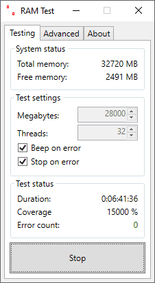

Aida-Cache Test lief schonmal 1h problemlos durch, Karhu über die Nacht. Bisher keine Abstürze in den FF-Benchmarks, keine Soundknackser. Bisher auch noch keine Reboots. Werd dann noch BF5/ROTTR bei Gelegenheit testen. Plan ist es, das einfach die nächsten Tage laufen zu lassen, die Random-Reboots abzuwarten und dann die cLDO_VDDP nach jedem Reboot um 0.02V anzuheben. Wenn es dann evt. irgendwann tatsächlich keine Reboots mehr gibt, würde ich die Subtimings wieder anziehen.
Passt der Plan soweiten oder gibts Verbesserungsvorschläge?

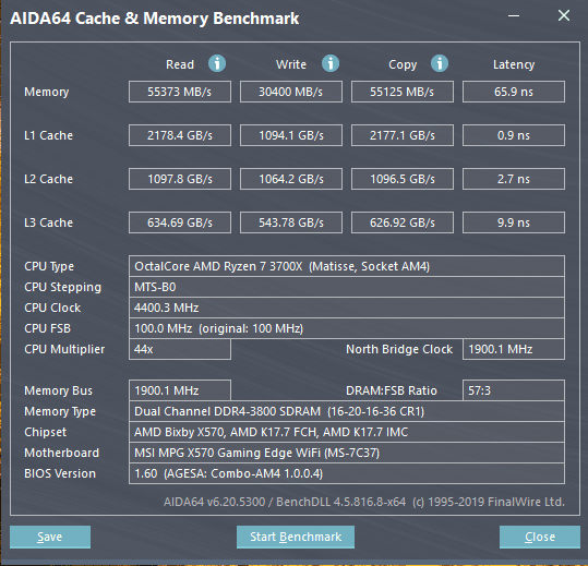

Die Latenz hängt aber auch stark vom CPU Takt ab. Trotz 3800 CL16 bin ich im Bereich 72-74 ns. Da aber der 3700X so stark gedrosselt ist, bleibt er bei max. 3.6 GHz unter Last. War damals schon bei meinem 2700 der Fall, wo der Ram mit 3466 cl 14 lief.
So schaut es bei 4,4ghz aus
Jup, beim AIDA Test extrem taktabhängig. Zwischen 4,0/Stock und 4,3 liegen bei mir ~1,5ns. Mit den aktuellen 3,8 GHz "max eff" sind es ~2,5ns weniger (ausgehend von ~66ns).
Einfach nur "CPB off" oder mit fixem Multi/Spannung? Welche Spannung liegt bei dir an unter Last? Schön zu sehen, dass ich nicht der einzige bin, welcher aus den 3000ern lieber auf maximale Effizienz geht, anstatt die letzten Prozent im Alltag mit viel Spannung zu erkaufen ;)
Aktuell mit PBO off und einem negativen Offset von 0.0875 V.
Wobei ich mal die Leistungsbegrenzung bei PBO testen wollte. Mit ca. 70 Watt liege ich allcore bei mehr als 3.6 GHz, und der Singlecore Boost bleibt auch erhalten.
Leider sind die Spannungssprünge extrem hoch, sodass die Lüfter ständig hoch und runter regeln... leider lässt Asus bei 75 Grad nur 100 % Drehzahl zu...
Eben, bei Singlecore/Low Load Anwendungen ist die Effizienz mit PBO eben trotzdem im Eimer. Je nachdem, wie deine CPU skaliert würde ich mal testen, wie weit du mit 1,05-1,10V VID kommst (vmtl. zwischen 3,8 und 4 GHz). Damit solltest du extrem effizient unterwegs sein. Aber gehört jetzt nicht hier in den Thread. In Kombination mit RAM OC (ohne es mit den Spannungen zu übertreiben) bleibt es sogar noch effizienter - sollte bei Ryzen die effizienzteste Methode für Mehrleistung sein.

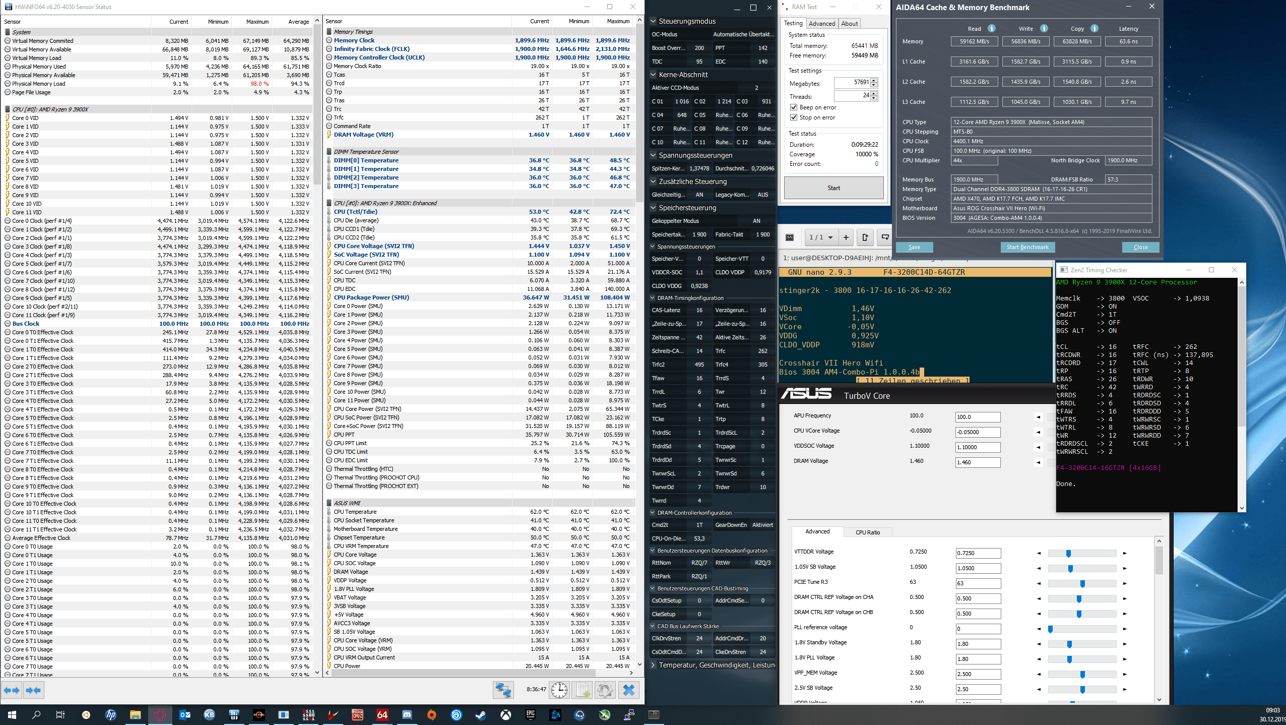

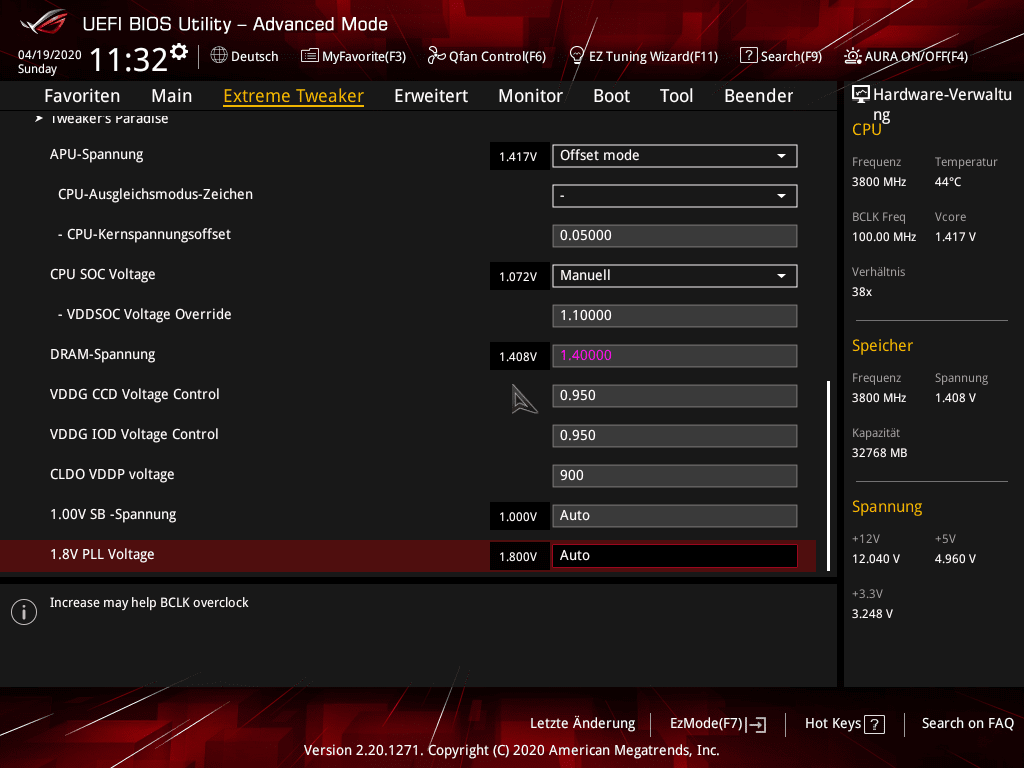

Hier mal meine Settings:
Öhm welches Problem. Also mein Setting läuft im Game sowie Karhu stabil. Mein RAM scheint aber 16-16-17-16 nicht zu mögen. Daher 16-17-17-17. Auch unter Intel war es sehr zickig was taktraten ab 3800 und 16-16-16 anging. 16-17-17 lief immer.
Hatte jetzt nur das Problem, dass der PC vorhin Idle während ich duschen war, nen blauen hatte. Werde aber mal @Reous tipp folgen und später die Option aktivieren
LLC ist Auto, welche empfiehlt sich da? Da der Rest auch soweit auto läuft. Passt jetzt nicht direkt hier rein.
tfaw ist auf 16 bei mir
