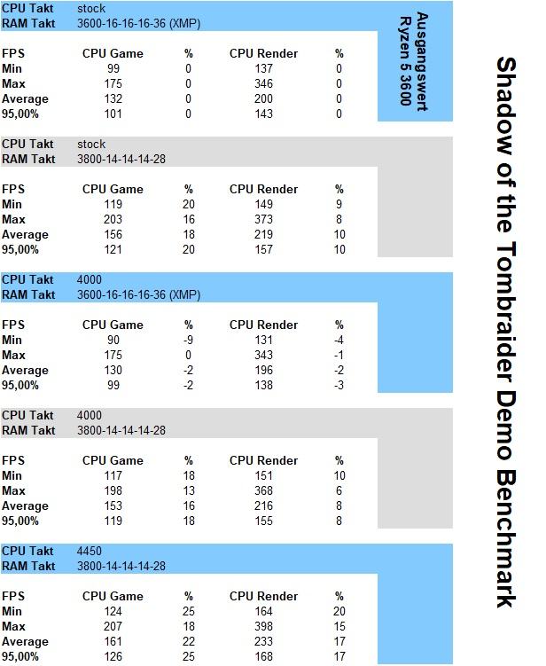

Hab für dich extra nochmal zum Verständnis was ich meine einen uralten RAM Bench von mir rausgekramt.
Der erste Wert "XMP" ist das, was du quasi in allen Reviews so findest. Wenn du mal richtige Enthusiasten Reviewer hast, machen die auf die XMP Werte vielleicht noch mal paar Mhz oben drauf. Sei es drum, das sind 3600 Mhz mit (Trommelwirbel!) augenscheinlich ja keinen schlechten Timings (also primär).
Wenn man sich dann mal anschaut, dass genau dieser RAM Riegel selbst auf 3000 Mhz (also 600Mhz weniger / 16%) mit strammen Subtimings SCHNELLER IST als der XMP, sollte einem das bezüglich reinem RAM Takt und Primärtimings (die machen weniger aus als du vermutlich denkst) zu denken geben.
Schaust du dir dann an was der RAM auf 3600 Mhz mit straffen Subtimings hinlegt wird glaube ich klarer, dass OHNE ALLE TIMINGS zu kennen ein Vergleich UNMÖGLICH ist!
Ich hoffe das beendet jetzt endlich die Diskussion nach irgendwelchen RAM Benches bei den NEUEN CPUs in normalen Reviews.
Wenn ihr da wissen wollt was möglich ist, schaut in die spezifischen Unterforen hier, wo wirklich optimiert wird und nicht nur der Takt angepasst wird. Alles andere ist vollkommen sinnlos.

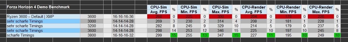

Kommt halt immer drauf an was man damit vor hat. Entweder halt für die Leute die nur fürs Benchen leben, oder halt Leute wie mich die extrem auf Effizienz abfahren.
Mal ein weiteres Beispiel dafür:
Nur mal zum Vergleich: Stock CPU = ~90 Watt max Load, CPU auf 4000 in dem Fall knapp über 50 Watt. Mit RAM OC trotzdem höhere Performance. Ich spare also Strom + Abwärme und bin trotzdem schneller unterwegs. Das ist eher mein Anliegen bei RAM OC.
Aber da kann sich jeder für sich Austoben.

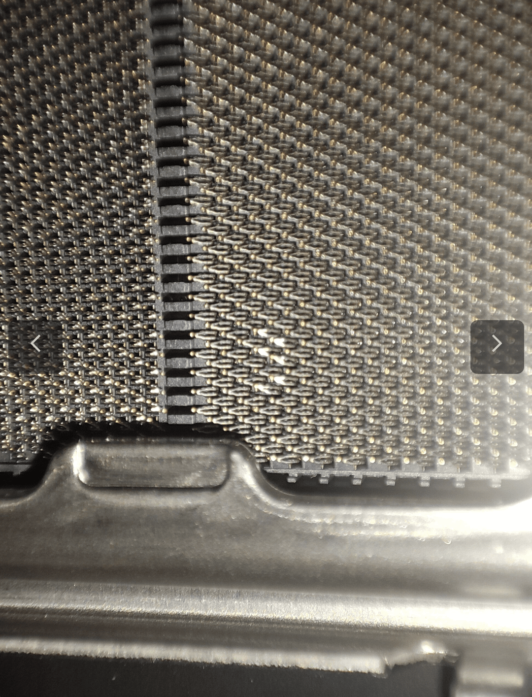

Jemand ein Strix X670E board mit dem 7950X3D?
Ich darf ca. alle 4 Tage das Bios flashen weil er nicht mehr hochfährt mit dem Code 00 auf dem Mainboard.
Und beim letzten hochfahren hängt alles extrem bevor er gar nichts mehr macht.
Gibt seit release 1 Bios und 1 AMD CPU Treiber und die hab ich auch schon paar mal neu drauf.
Windows 11 ist installiert und Trident Z 32 GB 6000 CL30 Expo an/aus ist egal.
Code 00 deutet bei asus auf einen CPU Fehler hin.

Prüf bitte einmal deinen CPU Sockel auf verbogene Pins kannst gerne auch ein Foto von machen und hier Posten.
Hab jetzt schon 3 Leute kennen gelernt die verbogene Pins hatten.
Muss nicht sein aber prüf das Mal bitte.
