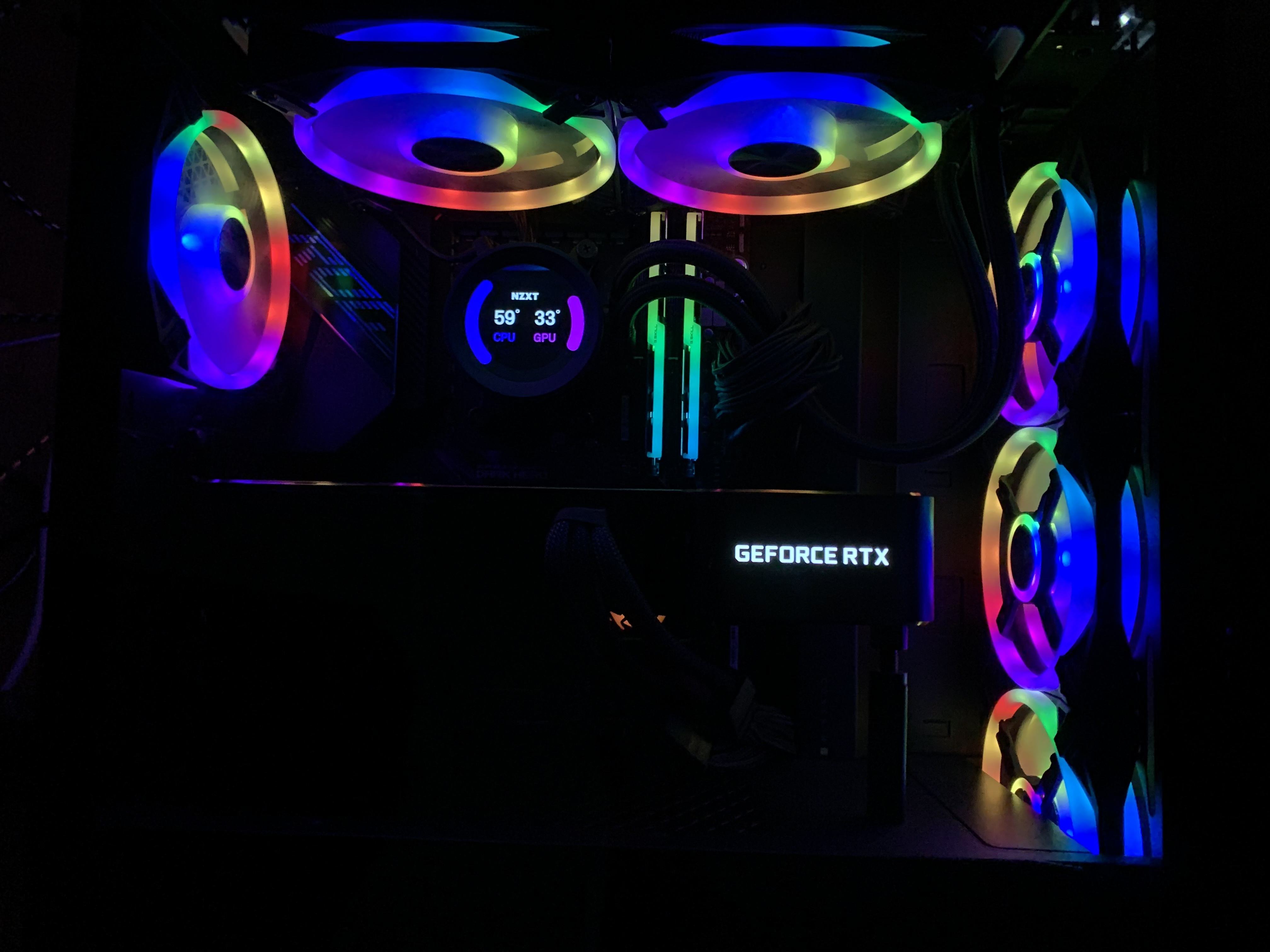

Das ist in der Tat ziemlich hoch, ist der Radiator in der Front oder oben im Case verbaut? Position wie im Screenshot unten wäre schlecht.
Stell doch einfach mal ein paar Bilder rein vom Gehäuse und mit HWI paar angaben unter last, damit man mal etwas sieht, was deine Kiste so treibt. :-)
So habe ich es bei mir
Gut ausschauen tut er schon einmal, jetzt machst noch HWI Screenshots beim Gaming last und beim Cinebench Multi, dann kann man sehen wie viel deine Kiste schluckt und ob es wirklich an der Kühlung liegt.

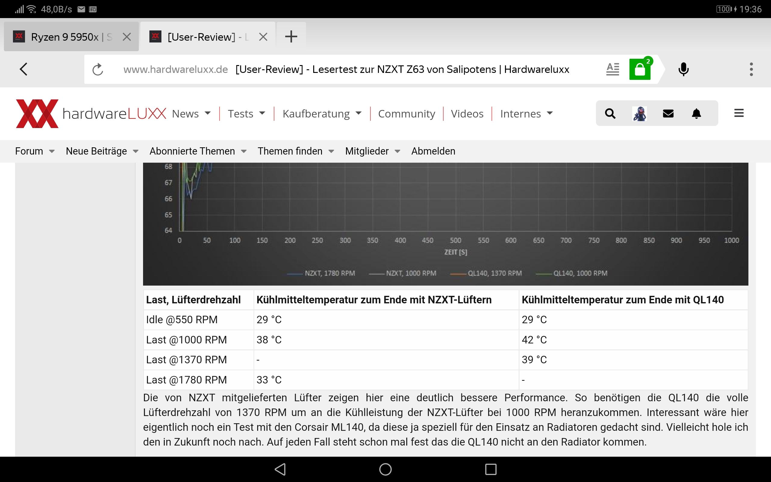

Die Corsair ql 140, sind nicht ganz optimal laut diesem Review aber glaube nicht das es der Grund für Deine hohen Temperaturen ist.
