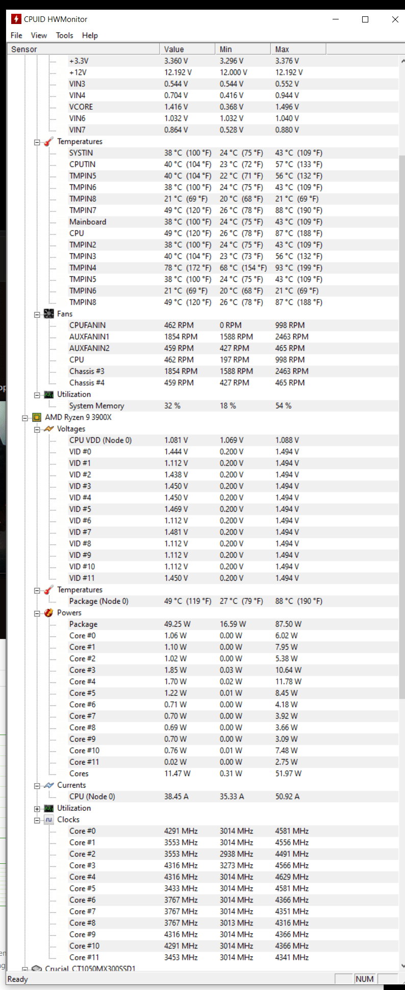

Der 3900X wird wirklich sehr warm. Hab ihn jetzt seit einer woche auf dem MSI X570 Godlike laufen. Da mir noch die passende Grafikkarte fehlt, ist noch der Stock kühler anwesend. 50°C Idle, 75°C beim spielen und 85°C bei Cinebench.

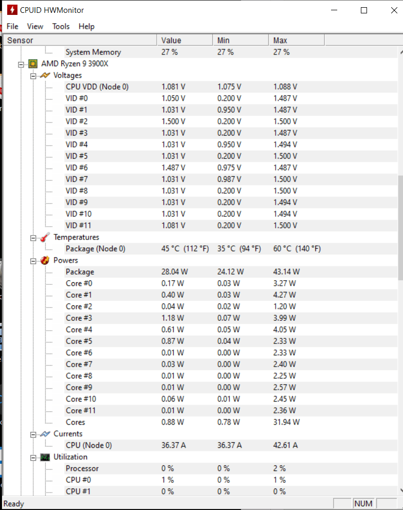

Die Frage ist hier das die CPU im Idel ca 50C warm wird, was sie nicht sollte. Meine CPU verbraucht ca 60W, wobei die einzelnen 12 Kerne (7nm) nur 11W verbrauchen und die 14nm I/O Die verbraucht 50W. Im absuluten Idel sind es 0.31W und 16.5W.

Nur beantworte bitte folgende Frage: Im Anhang habe ich dir ein Ausdruck von HWMonitor gemacht. Wie kann es sein das beide Prozessoren (7nm) (Core 0-11) ca 0,88W verbrauchen und das Package (14nm) 28.04 W verbraucht? Das Package ist nur für die Verbindung zwischen den beiden CPUs (7nm) (ich weis nicht ganz korrekt, aber zur besseren Verständnis nenn ich es mal so) und RAM, MB etc zuständig. Wenn keine Last anliegt, warum soll es denn was berechnen?

weil der speichercontroller keine energiesparfunktion hat und immer voll da ist ;)
vermute ich mal weil der RAM taktet ja auch nicht runter und läuft immer volldampf

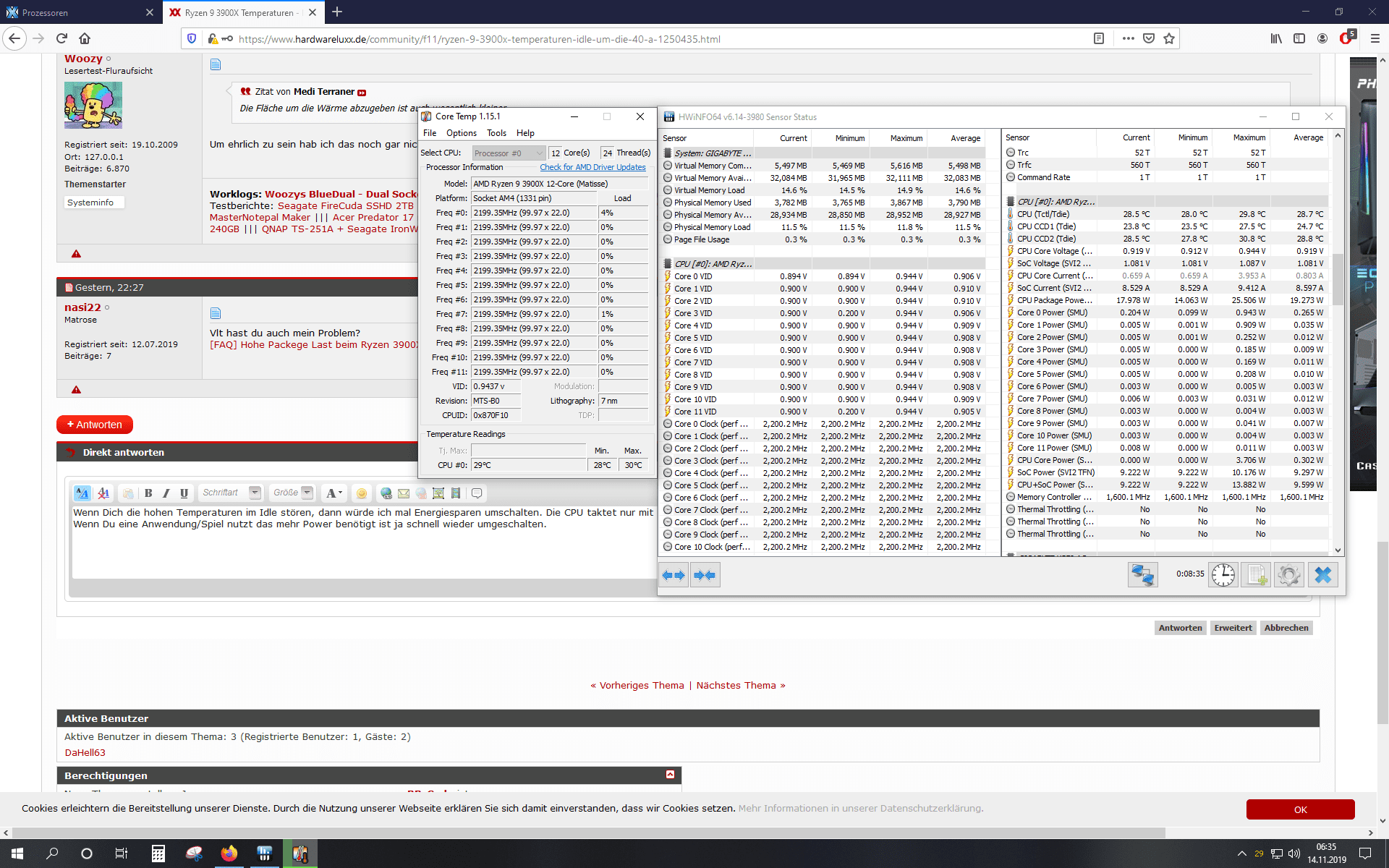

Nach 10Min. surfen schaut es so aus. Ich find halt das hochtakten beim surfen unnötig. Performancemäßig ist da kein Unterschied. Wenn ich zocke, oder was rendere habe ich auch die 5 Sekunden um den Energiesparplan zu ändern.

@ Kullberg Das kann ich so aktuell leider nicht sagen. Mit Ryzen Balanced Powerplan komme ich im Ilde bei Raumtemperatur nun aber auch auf 36°C.
