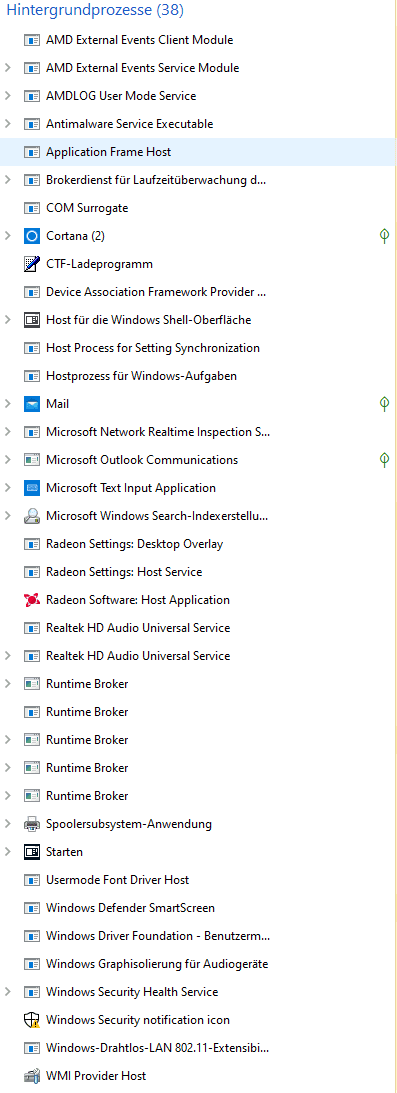

Mach doch mal nen Screenshot vom Taskmanager was da im Hintergrund so läuft, würde mich nicht wundern, wenn es da noch ein Problem gibt
Habe ein Bild mit den Prozessen angehängt.
Das ist die Idle Temperatur im Ryzen Balanced Energiesparplan(ca. 15 min laufen gehabt).

Lass einfach die Ausleseprogramme weg.
Jeder Zugriff auf die CPU erzeugt Last, da Ryzen so aufgebaut ist (Race to Idle).
Heißt, wenn die CPU was zu tun bekommt ruft sie maximale Leistung ab um schnell mit der Aufgabe fertig zu werden um dann wieder in den sleep zu gehen...
Wenn dir die Arbeitsweise nicht gefällt kannst du mit Custom States arbeiten (gibt es auch im BIOS) oder du schaust nach Tools wie ZenStates
