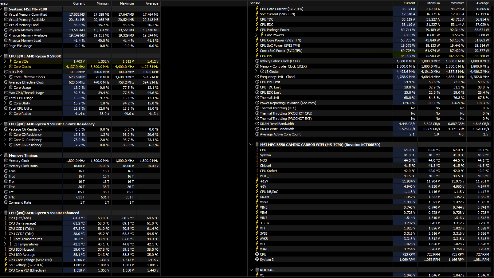

Hi zusammen.
Ich verwende den Ryzen 5900x in einer frisch installierten Windows-11-Umgebung. Im Leerlauf erreiche ich ca. 52–62 °C (Noctua NH-D15, frische und korrekt aufgetragene Wärmeleitpaste - habe vorsichtshalber auch nochmal neu aufgetragen). Ich betreibe ihn mit -20 PBO. Im BIOS (selbst beim flashen auf die neueste Version) lag die Temperatur nur bei 36°C - 40 °C. Das XMP1-Profil ist aktiv. Der Energiesparplan steht auf ausgeglichen.

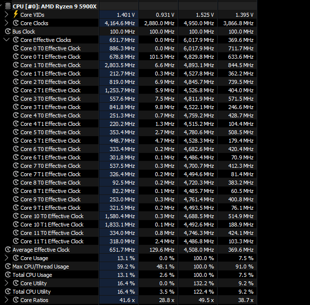

Die Taktfrequenz liegt zwischen 3700 und 4300. Auch wenn alles geschlossen ist (die Wallpaper Engine verbraucht etwas CPU-Leistung, ist aber auch zu Testzwecken geschlossen). Ebenfalls sind 2 der 3 Monitore (27 Zoll WQHD) ausgeschaltet.
Die Leistungsaufnahme (Package Power) liegt bei ca. 50–80 W.
Die Temperatur ist mir eigentlich egal, aber die kann doch nicht so viel Strom ziehen?!
So sieht es gerade beim surfen aus mit 4 geöffneten Chrome-Tabs / Kein YT oder ähnliches.
Ich hoffe ihr könnt mir helfen!
