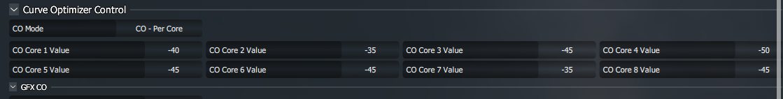

5 auf -50, einer auf -40 zwei auf -35.
VSOC 1,245V
Wie lotet ihr die einzelnen Kerne aus?
Ich bin erstmal mit All-Core auf -50 und habe dann geschaut welche Kerne mit Cinebench im EventViewer melden, dass sie abgestürzt sind, dann gehe ich langsam runter.
War dann mit Cinebench Stable, dann ist Battlefield 2042 ständig abgeschmiert, dass reagiert unheimlich sensibel auf den CO, dann nochmal bissi runter und jetzt fluppt alles. Mal sehen welche von den -50 noch niederiger gehen.

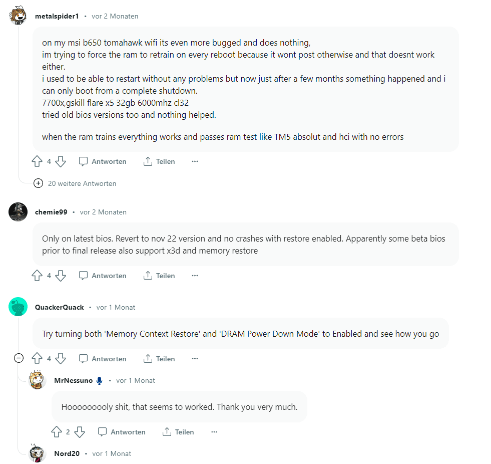

@Scrush vielleicht hilft es bei MSI ja auch,
in den DRAM Timings (ziemlich weit unten) Context Restore auf Enable stellen.
Anstatt 45 Sekunden sind es bei mir nun 16 Sekunden bis Windows.
hab die option jetzt mal auf enabble gestellt. hier hat sich nix verändert?
Die Option direkt dabei, welche Power Down oder so heißt (irgendwas mit Power), muss ebenfalls aktiviert sein. Dann läufts. :)
was läuft dann? das schneller booten?
ah ok habs :

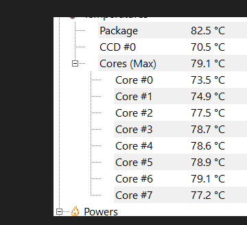

Hab mit meinem 7800X3D mit -25 all core im CB23 multi ~18150, das passt an sich. Er springt dabei aber innerhalb von Sekunden auf 89 Grad (cpu die average). Klar, die X3Ds laufen heiß, aber ist das noch im Rahmen, oder montier ich die AIO besser nochmal neu? (Im single springt der Wert auf 61-65 und bleibt dann in dem Bereich)
Den gleichen wert habe ich stock mit einer AIO allerdings erreiche ich ca. 80 grad, mit -25 solltest du etwas mehr punkte haben

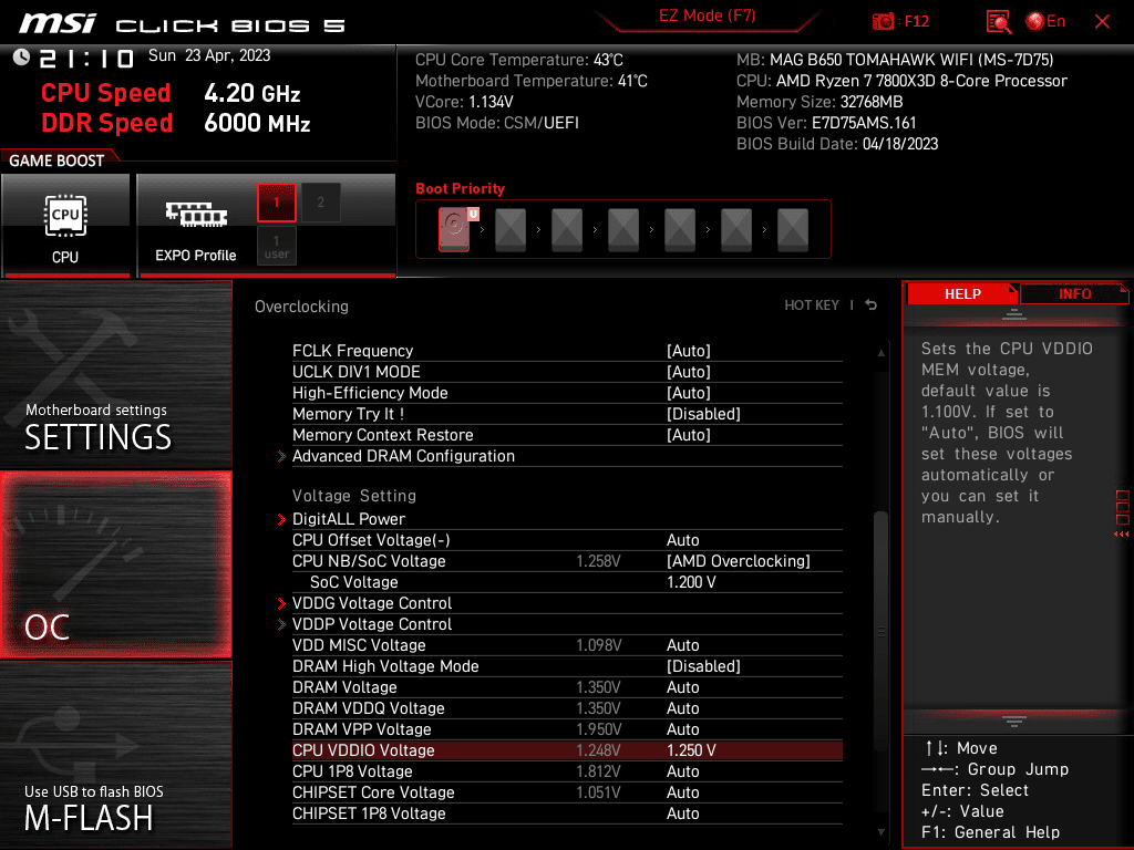

Ich habe -25 all core und 1.25000 auf CPU VSOC und CPU VDDIO.
Die Temperaturen haben sich tatsächlich geändert zum besseren.
Habe mal ein Bild während Cinebench gemacht.
Verstehe auch nicht ganz warum die 1.35000 daufknallen wenn es deutlich weniger auch funktioniert.

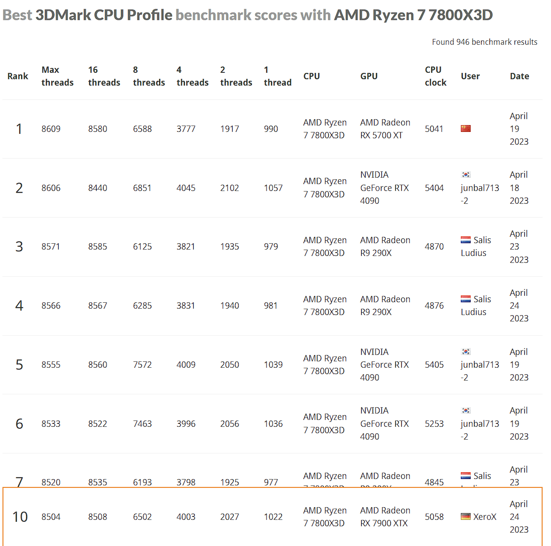

Keine Ahnung ob die Stichprobe noch zu klein ist, irgendwie bin ich im 3DMark CPU Profile auf Platz 10.
Cinebench 19150.
