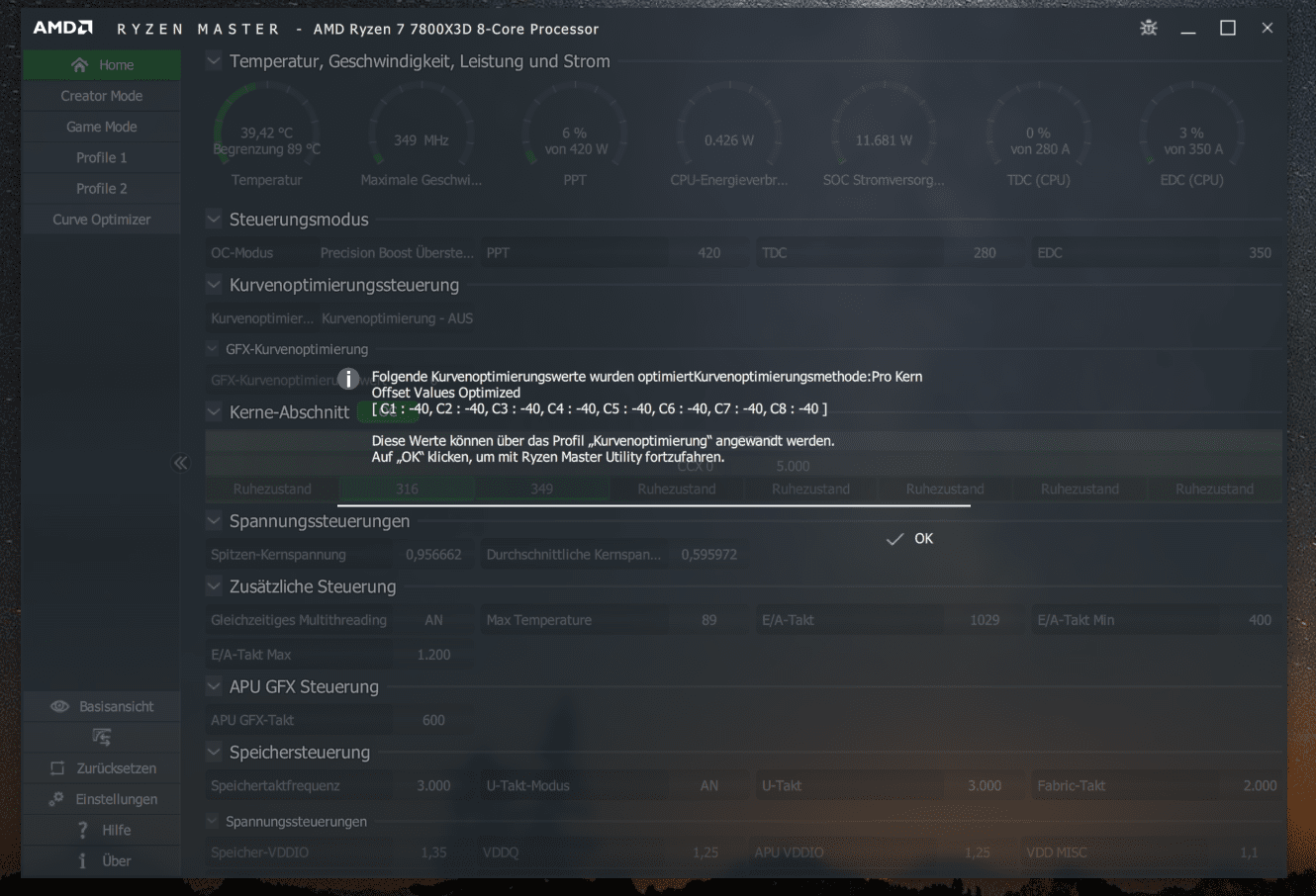

Überlege gerade meinen 7800x3d SP 98 gegen einen 7950x3d zu wechseln?
Wird der 7950x3d viel wärmer wie der 7800x3d?
Kann man sich auf den Ryzen Master verlassen? Geht da noch mehr?

Ich glaube nicht, gerade die unteren und mittleren P-States sind kritisch und nicht einfach zu testen...
