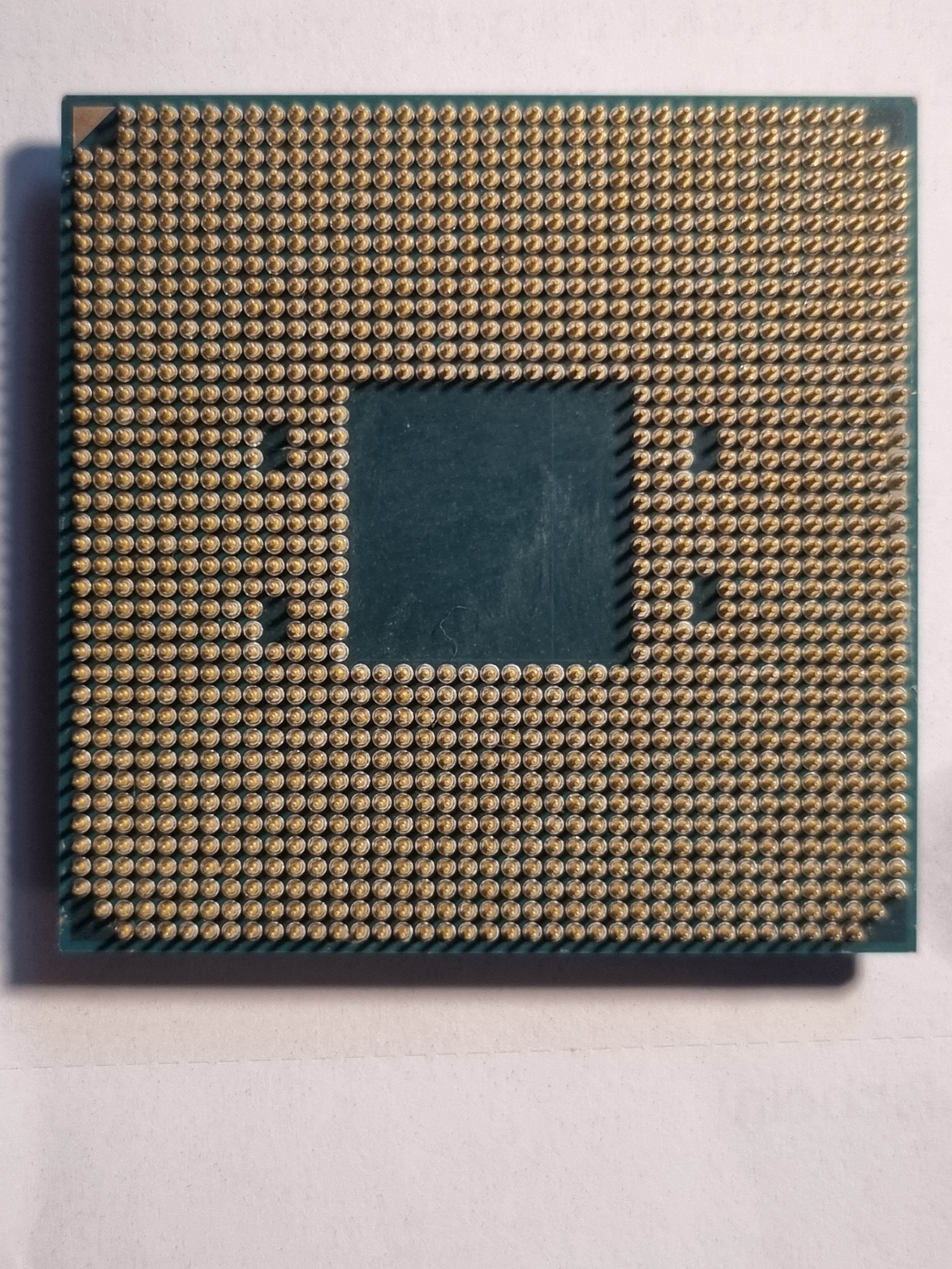

Hallo, ich habe das Problem, dass mir dummer weiße ein Pin abgebrochen ist.
Kurz zur Vorgeschichte, ich wollte vor drei Tagen meinen Computer starten ohne mir etwas dabei zu denken, da startet er zwar. Er hatte aber weder Verbindung zum Monitor wie zur Maus oder Tastatur.
Bei meinem Versuch nach Fehlern zu suchen, habe ich natürlich auch meinen Prozessor anschauen wollen. Blöderweise ist mir hierbei aber der Prozessor mit der Wärmeleitpaste und dem Kühler Entgegenkommen, also als ich den Kühler entfernen wollte.
Nun sind ein paar Pins, die ich schon selber wieder geradegebogen habe, nicht mehr ganz gerade, ich habe gelesen und es auch schon davor erfolgreich schonmal wieder gerade gebogen, und einer sogar ganz abgebrochen.
Ich würde mich freuen, wenn mir jemand helfen könnte.

Ich nehme das Angebot liebend gerne an.
hast du es geschafft, sie alle zu begradigen?
Rückmeldung
Wurde gerichtet
Gruss
UBI
Alter, was du alles hinbekommst! Respekt!!
