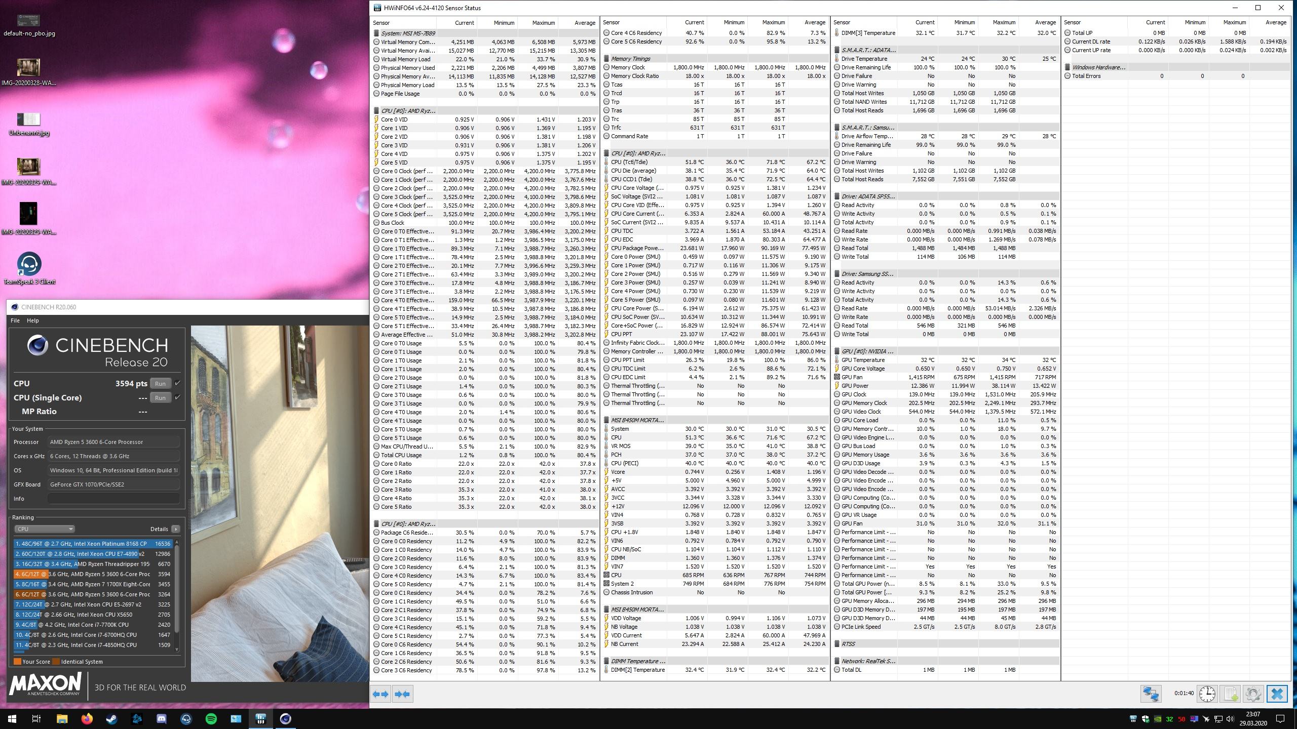

Kannst du mal Screenshots vom BIOS machen an der Stelle und einen von HWiNFO komplett ausgeklappt?
Ansonsten frag ich mich wieso du UV über Offset machst, weil dadurch verlierst du effektiv Leistung. Zen2 kann da nicht wirklich mit umgehen
Mache ich mal beim nächsten Re-boot, derzeit ist aber wieder alles auf Auto.

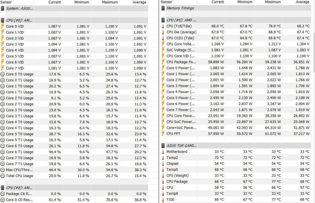

Screenshot hier. Was meinst Du mit voll ausgeklappt (welche Sektion)?
Sowas hier ist voll ausgeklappt.
Am sinnvollsten sind die Werte, wenn du einmal einen CB20/23 Durchlauf dabei hattest. Dann sieht man die Schwankungen.

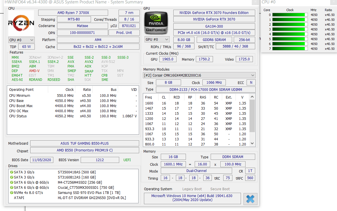

Also, jetzt wo ich den 3700X verbaut habe muss ich sagen, alles auf Auto (Voltages, Takt) mit deaktiviertem PBO scheint am sinnigsten zu sein.
Kann zwar zB 4,2Ghz Allcore laufen lassen, und CB20 läuft durch mit kleinem Plus, aber Prime crasht sofort den ganzen Rechner, wo der 3600er mit 4,2 durchlief (damals).
Und in Forza habe ich Stock mehr Leistung als auf 4,2Ghz Allcore, als der 3600er sowieso, egal ob Stock oder 4,2. Waren zumindest kurze Tests die ich mal gemacht hab.
Entweder ist die CPU wirklich so schlecht das manuelles OC kaum noch was bringt (4,4 bekomm ich eh nicht hin Allcore), der Boost des 3600 ist von sich aus zu "niedrig" oder beim 8 Kerner und höher machen die Automatischen Boosts schlicht mehr Sinn, und ich glaube es ist bisschen was von allem.
