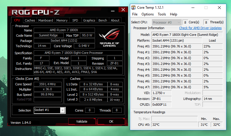

habe gerade gemerkt das CPU-Z und Coretemp nur noch 8 Threads anzeigt bei meinem 7er 1800x anstatt 16.

Schau Dir mal die BIOS Optionen an, dort dürfte SMT deaktiviert sein.
Ist deaktiviert ja. Dann sollte er aber 16 anzeigen und bei aktiviert 8 oder nicht?
Und wie sieht es mit dem Energiesparplan von AMD für Ryzen aus?
Vielen Dank im Voraus.
Genau anders herum
Dh der CPU hat eigntl nur 8 Threads und dank SMT und der "doppelbelastung pro Thread" die 16?
Die CPU hat 8 Kerne und 16 Threads.
—> Simultaneous Multithreading – Wikipedia
Das hat durchaus den Vorteil das die Ressourcen besser genutzt werden können und sollte aktiviert bleiben.
Mit dem Ryzen Energieplan hat das ganze nichts zu tun
