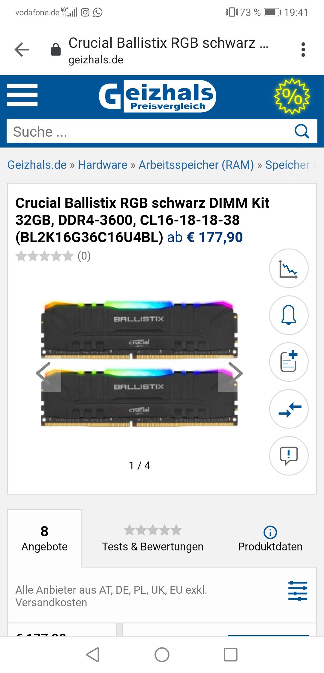

Ich dachte mir auch, dass ich ein 32GB Kit, 2x16 3600 MHz CL16, kaufen sollte, allerdings hab ich keine Ahnung davon, was DualRank ist und wie ich rausfinden ob das in einem RAM-Stick vorhanden ist oder nicht.
Wären die im Anhang jetzt z. B. dual rank? Wenn ja dann würde ich die(ausser ihr habt bessere) kaufen

Bei dem von dir verlinkten Kit variiert die IC Bestückung. Du könntest also ein Kit mit Dual oder Single Rank erhalten.
Wenn du dich auf die Ballistix Reihe festlegen willst, könntest du auch ein 2x16GB 3200er Kit kaufen und dieses auf 3600 übertakten. Diese waren bisher noch Dual Rank. Wird aber vermutlich auch irgendwann umgestellt. Alternativ sollte deine Hardware Kombination auch 4x8GB auf 3600 packen.

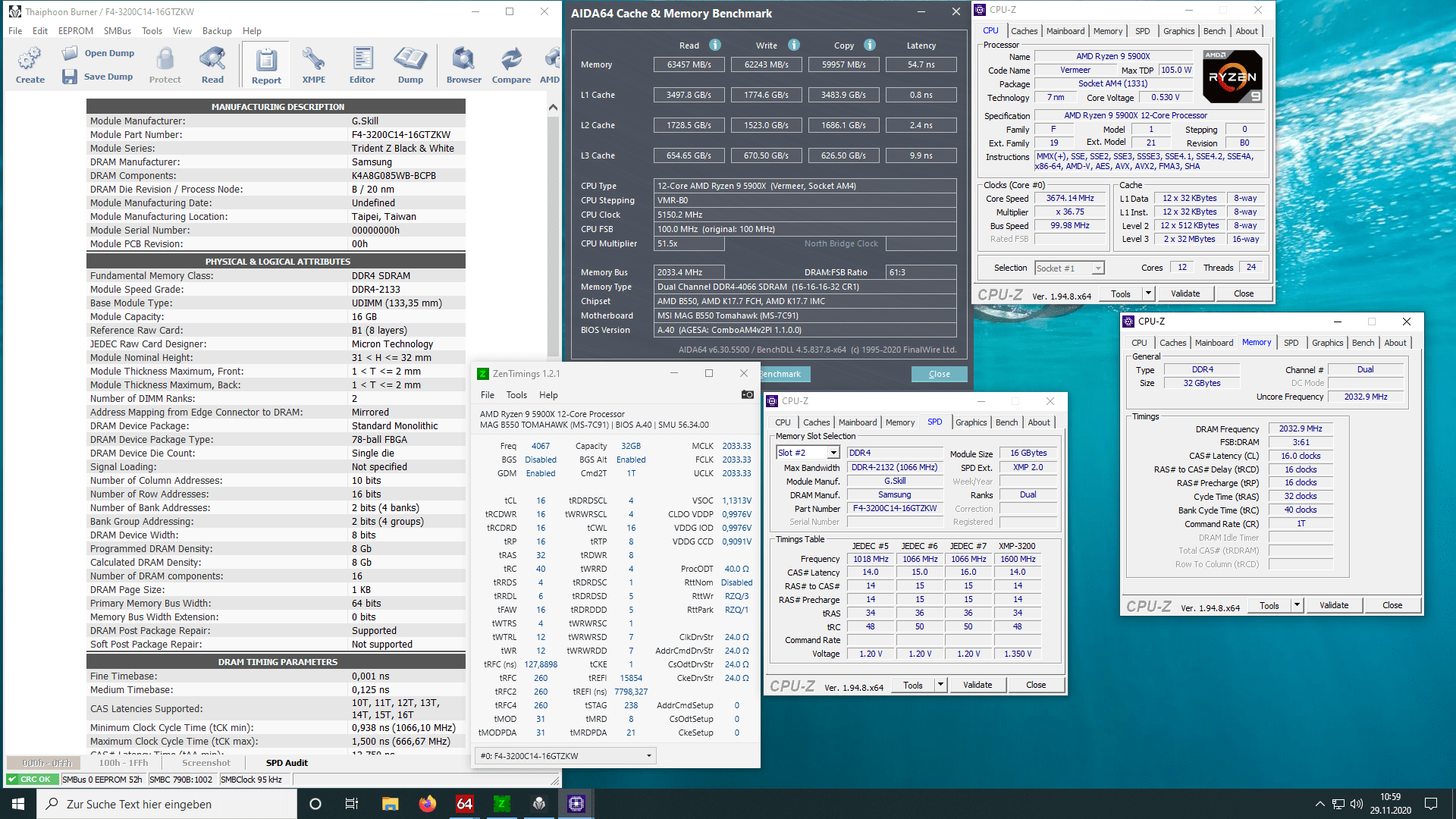

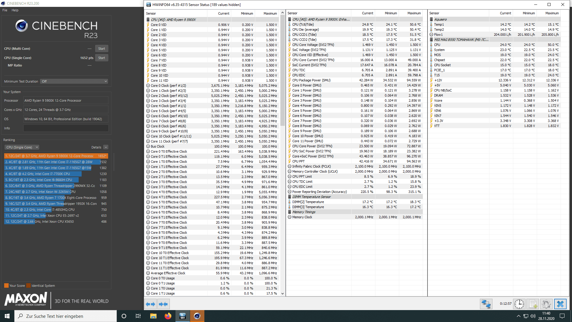

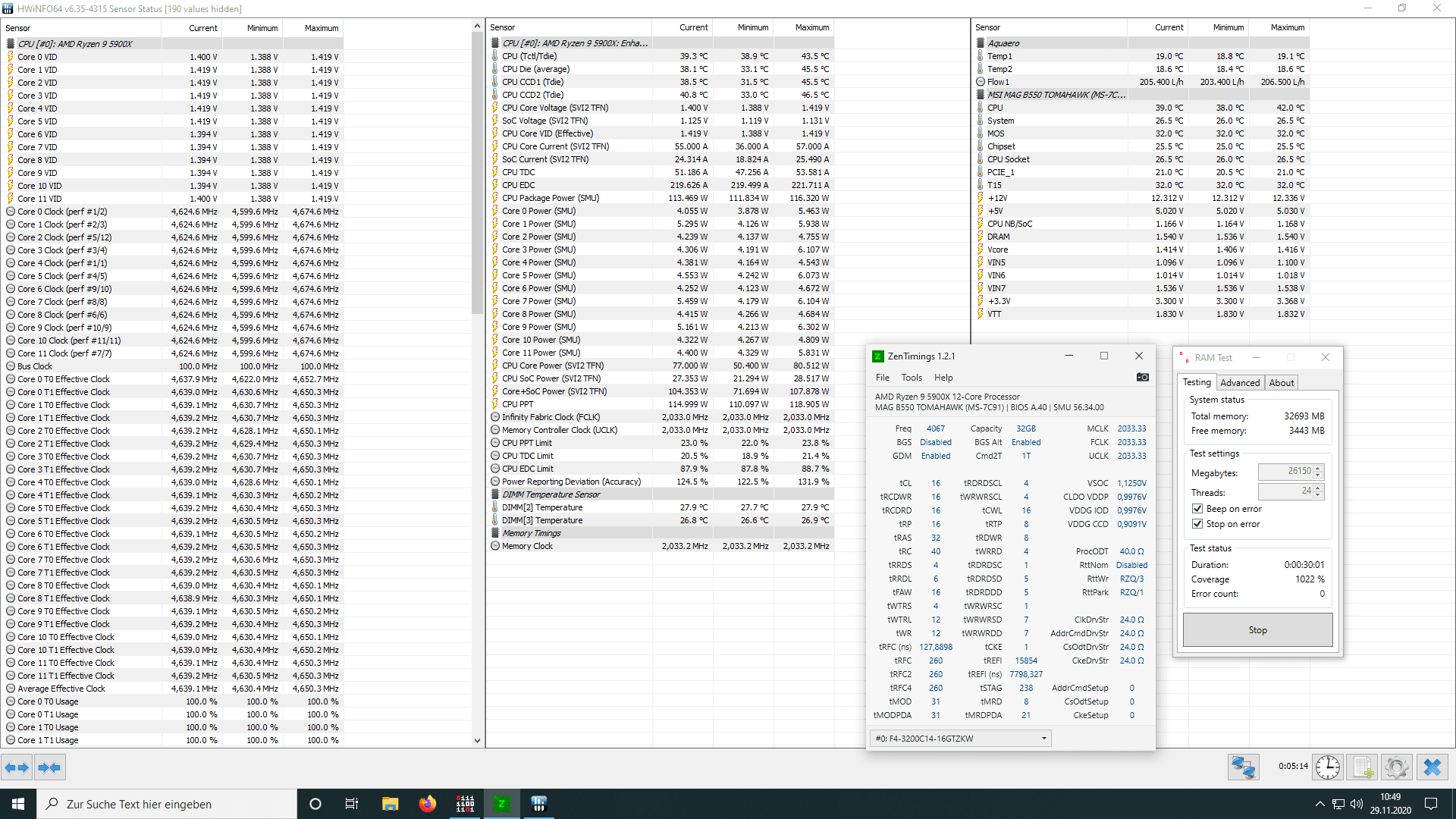

Spricht was gegen die Gskill Flare X CL14 DDR3200 , müssten mit Sicherheit B-Dies sein.
Habe das Kit auch, sind B-Dies und Dual Ranked. OC sind die auch nicht verkehrt
