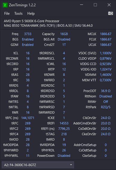

fclk 1866
pbo2 +200 curve -15 all core
prime stable
karuh stable
Superposition Benchmark nach wenigen minuten

also entweder liegt es am netzteil oder die grafikkarte
mit diesen einstellung läuft alles ohne whea fehler
nur ich hab usb probleme man hoert immer plong geräusche vom an bzw abstöpseln des usb
aber im ereignis ist nix drinne
Dieses usb ploppen hat mich auch wahnsinnig gemacht, konnte es aber beheben. Whea 18 hatte ich auch. Hast du ein Gigabyte Board?
Ist im Bild erkennbar: MSI MAG B550 TOMAHAWK
