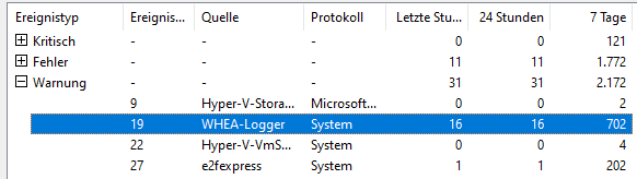

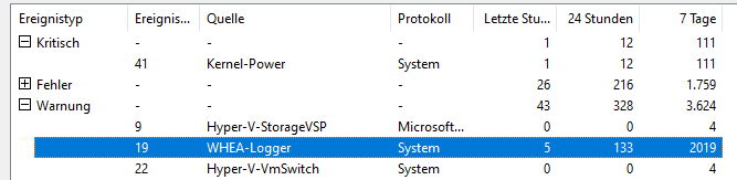

Mein KW47 5800x ist heute angekommen. Ich werde berichten. Wo sehe ich überhaupt WHEA Fehler?
Yasha
Experte
01.02.2013
399
Windows Ereignis Anzeige.... Windows Protokolle ---> System. da stehen sie drin. Oder einfacher mit HWInfo. in Der Sensorübersicht stehen die ganz unten drin. Dort schaue ich immer nach, ist einfacher.
