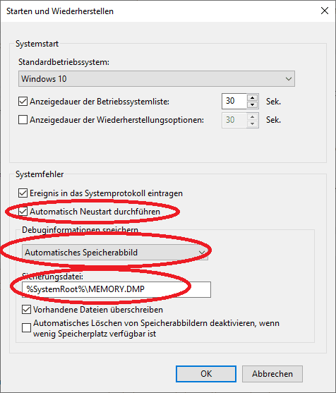

Es gibt auch nen zweiten Pfad -> im C:\Windows Verzeichnis die Datei MEMORY.DMP, die wird mit jedem mal allerdings überschrieben.
In das Menü kommst du via Systemsteuerung -> System -> Tab Erweitert -> Starten und Wiederherstellen Button.

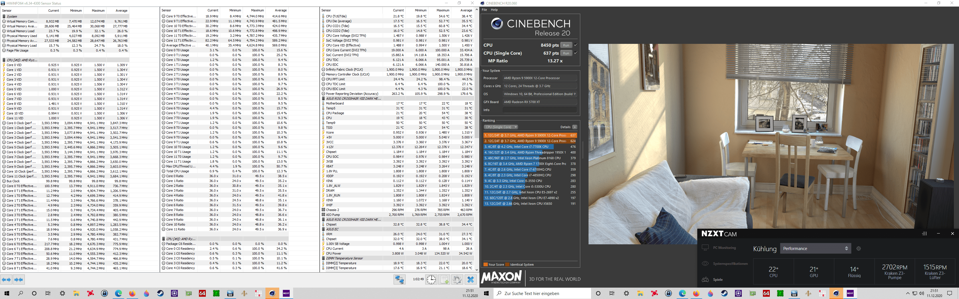

Auf unseren Bildern der Werte haben wir ja schon mit ilvobytes verglichen aber es gab keine signifikanten Abweichungen.
Wo kann ich denn diese Errormeldungen und reboots etc. einsehen?

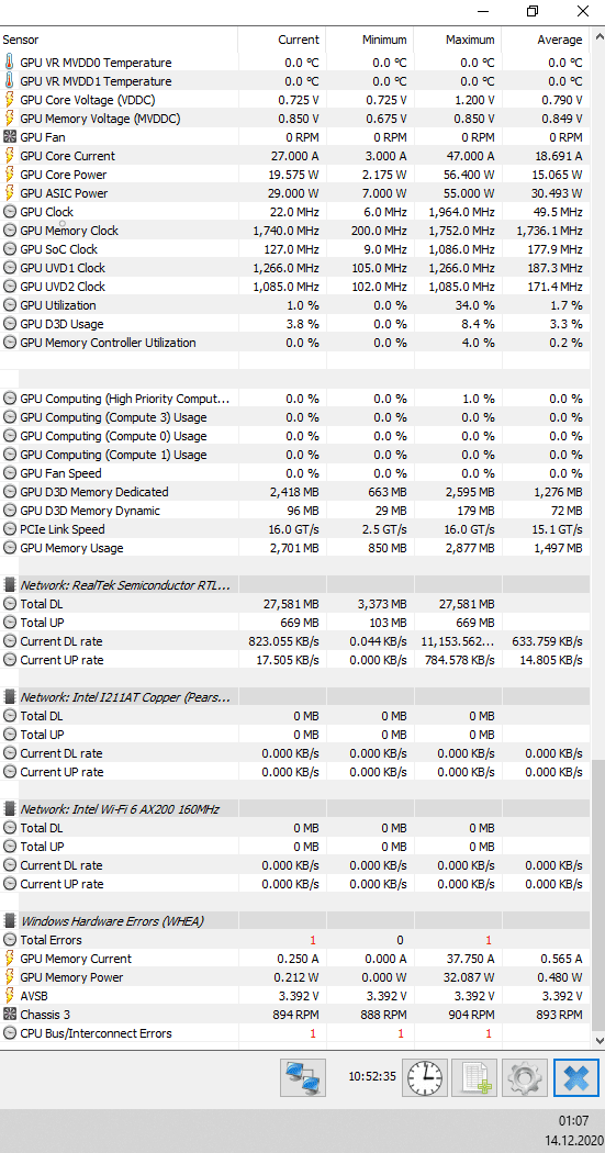

Hab gerade mal durch zufall auf HWinfo geschaut, welches Seit 11 Stunden läuft und siehe da... Denke aber das kann damit zutun habe, dass ich im Hintergrund gerade 55 Videotabs mit Hardware und Wasserkühlungen etc. zu meinem Gehäuse und verwandetn davon offen habe. Und zwei Streams die ich simultan schaue^^
wie fdsonne schrieb kommen whea Errors durchaus öfter mal vor - solange das wie bei dir ja eh ohne Reboot abläuft ist das nicht ganz so schlimm, dann hilft auch meist ein Bios/Agesa update - problematisch wird es wenn das System dann wie leider in meinem Fall wirklich crasht.
