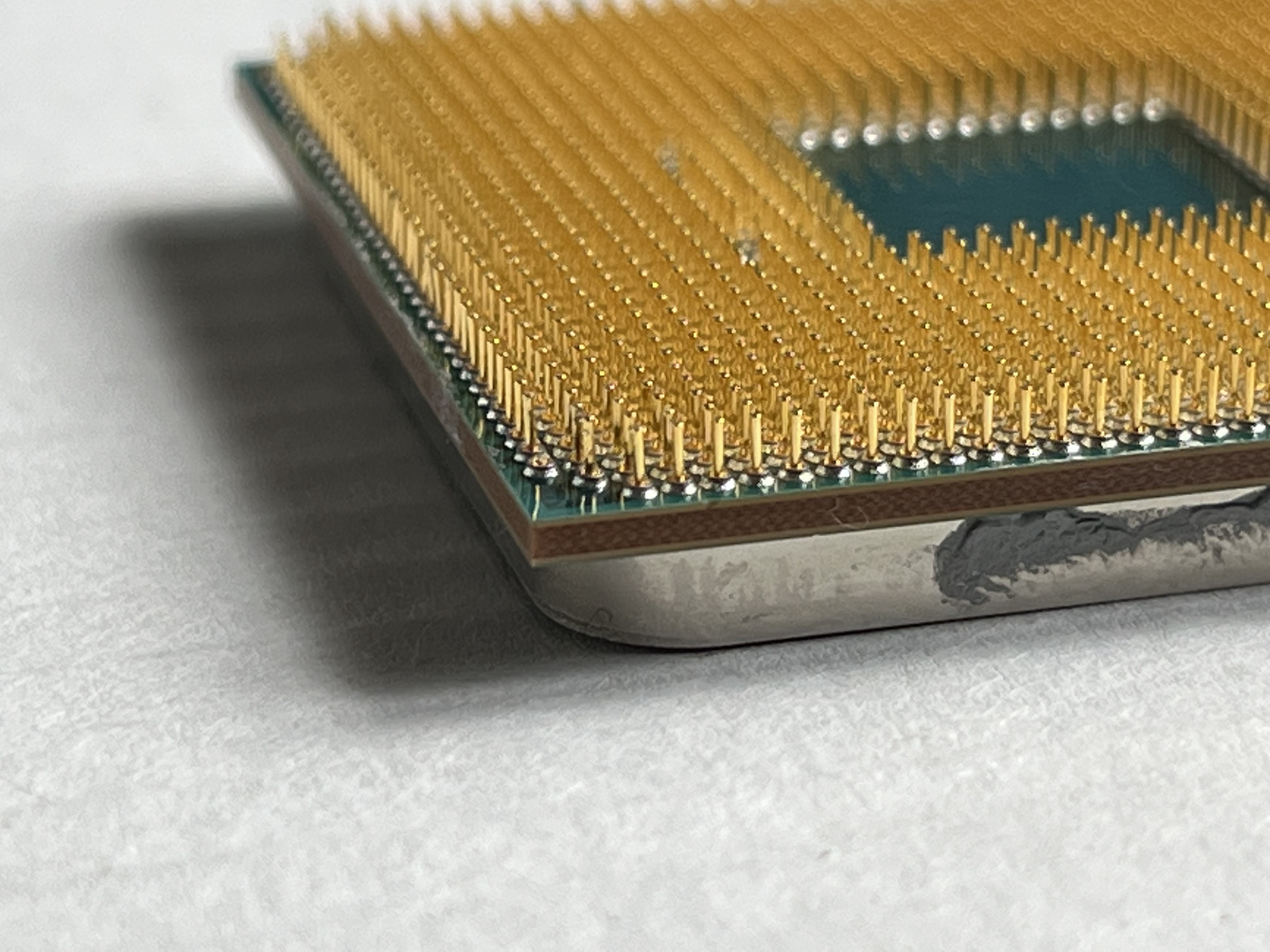

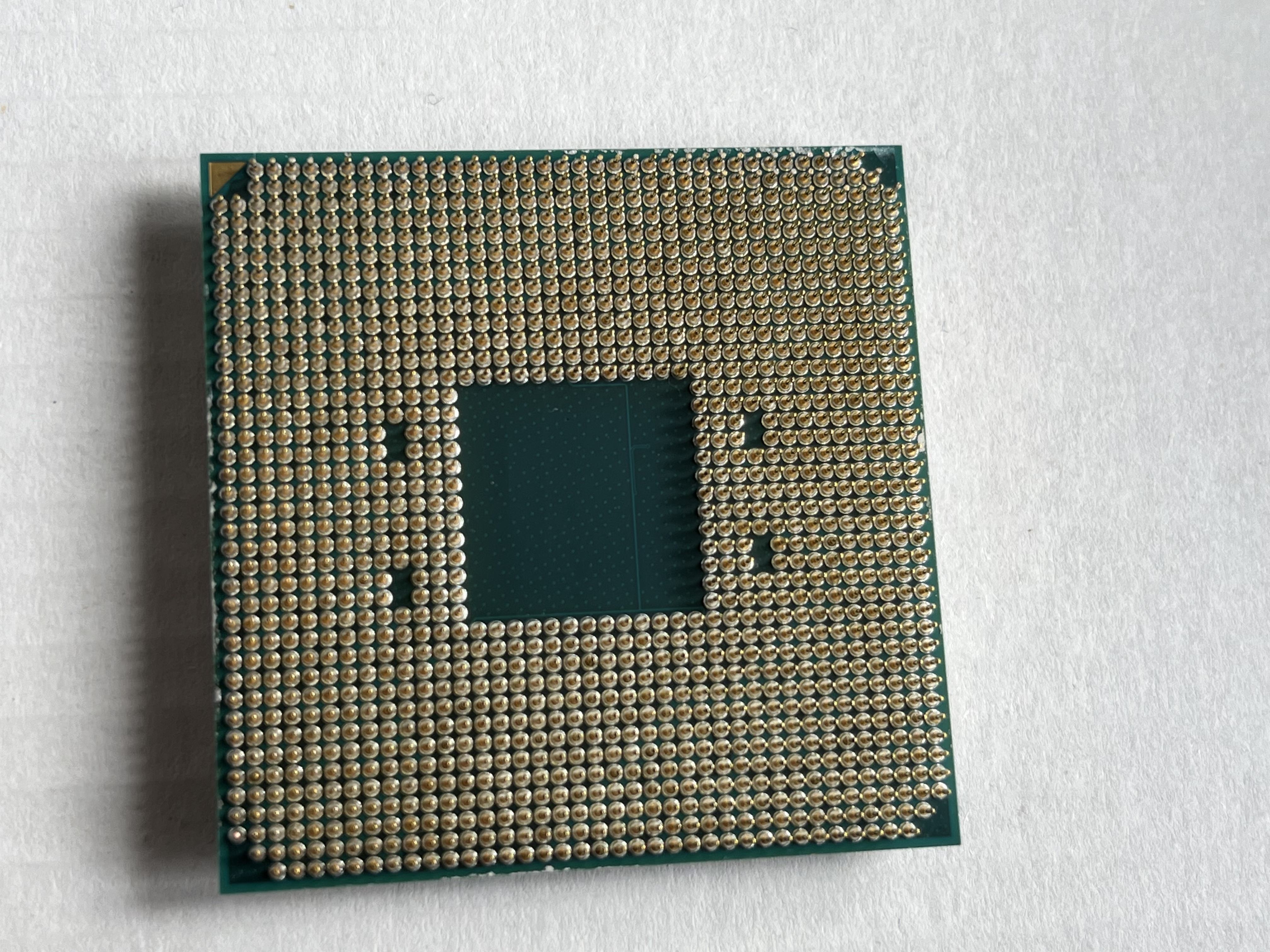

Mach mal nen Foto welches den Schaden zeigt.
Beitrag verschoben.
hier 2 Bilder, auf dem gezoomten sieht man den fehlenden PIN ganz gut.
Es ist die äußere linke Reihe, der Unterste (letzte) PIN.
Wenn ich das PinOut richtig gelesen habe, ist das wie gesagt A37 belegt mit mb_dqs_l 3.
Danke und viele Grüße!
Torsten
Hier die Bilder
