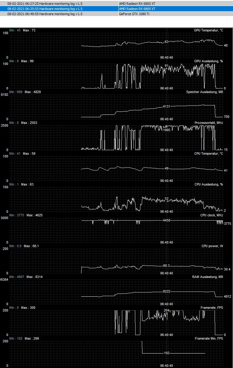

Hast du die Auslastung deiner GPU mal kontrolliert?
Ich hab mal ein Screenshot von einem Log von Afterburner von einer Runde Apex Legends eingefügt.
Die Auslastung der GPU schwankt sehr stark. Selbst wenn ich den min. Takt auf 2200Mhz festlege.

Schwankungen der Auslastung sind aber völlig normal, gerade bei einer so starken Karte.
Bei Superposition erreiche ich 14662 Punkte, GPU overclocked und undervolted.

Grafikkarten Schwankungen von Takt sind normal da die Grafikkarte ja nicht mal die volle Leistung wegen des Bottlnecks bringen kann
