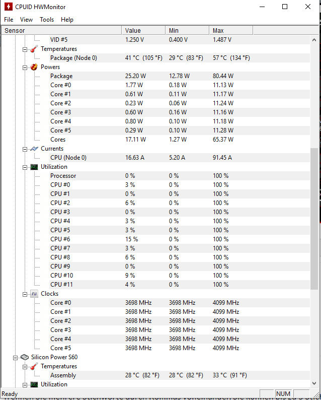

Ich hab seit knapp 2 Wochen ein neuen Unterbau bestehend aus ein MSI A320M Gaming Pro, AMD Ryzen 5 1600x.
Ich hab grad mal die Lust bekommen und zu Schauen ob ich auf 4GHZ OC komme und da ist mir Aufgefallen das ich im BIOS wenn alles auf Standard ist die Core Voltage 1.44v Angezeigt wird im CPU-Z 1.25v.
Der OC Versuch ist Gescheitert da es bei 3.699GHz Bleibt und die Cinebench Punkte runter gehen (Auf Stock sind es 1217CB).
auf Stock alles Boostet er anscheinend auch hoch auf 4GHz laut HWInfo (im Anhang) Jedoch immer dann der Nächste kern einmal.
Jedoch beim MultiCore test, bleibt alles bei 3.7GHz? Ist das denn so Normal bei dem R5 1600X oder ihrgendwo doch ein Problem?

Braucht man nicht ein Board mit einem B Chipsatz um bei AM4 übertakten zu können? Man sollte auf jeden Fall nicht zu viele von einem billigen Board mit dem Einseiterchipsatz erwarten.
Es liegt am kleinen A Chip, der nutzt nur die Spezifikation vom Prozessor. 3,7 Ghz ist der Allcore Turbo und die 4,1 Ghz, soweit die richtig ausgelesen wurde, ist der XFR 1 Core Turbo. Denn bekommst du wenn die CPU die TDP und die Max XFR Temperatur nicht überschritten hat.

nur jedoch sollte er doch auf allen kernen von 3.6GHZ auf 4.0 GHZ Boosten?
Also ganz ehrlich und nach meiner Erfahrung ist es schwer dies zu realisieren. Ich hatte damals selbst den 1800X und das Asus C6H, es war sehr schwer das ganze auf 4 GHz Allcore zu bekommen. 4,1 GHz waren zwar auch möglich aber da geht die Temperatur und der Verbrauch extrem in die Höhe. Allgemein sind die 4 GHz Allcore bei AMD CPU meist das Limit, zumindest auf die 1xxx Reihe bezogen. Und wenn das mit dem 1800X so wie mit dem Asus C6H schon die Grenze war, so glaube ich das es für dich mit der CPU und dem Board recht schwierig wird. Das aber nur 1 Kern auf 4 GHz Boostet ist normal, so funktioniert der Boost eben. Das heißt vollkommen normal das die anderen Kerne nicht mit hoch gehen. Die meisten Leute schießen sich hier ein Eigentor. Man glaub 3,6 GHz Allcore + den Boost auf 4 GHz Singel Core sind langsamer als wenn man z. B. 3,8 GHz Allcore hin bekommt. Klar im Multicore könnte ich mir das noch vorstellen das du einen Vorteil hast, aber im Singel Core schenkst du den Boost auf 4 GHz weg. Denn die 3,8 als Beispiel Allcore zu halten, wäre dann über eine fixe Einstellung möglich, da hast du dann keinen Turbo mehr. Zu mal das Teil noch wärmer wird und die CPU dadurch auch schneller runtertaktet, wegen dem Temperaturlimit.
Das die Spannungen so schwanken ist aber auch vollkommen normal. Da solltest du dir keine Sorgen machen.
