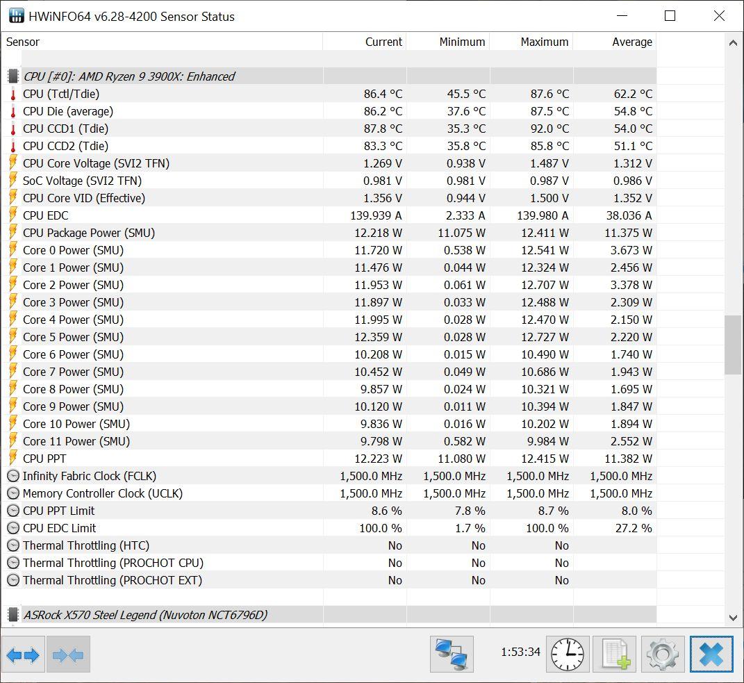

Entweder du arbeitest dich beim Undervolting ein, oder du gewöhnt dich einfach an den hohen Zahlen und lebst damit. Ich hab unten mal ein aktuelles Bild meines 3900x angehängt. Der ist seit gut 25 Minuten damit beschäftigt zwei Filme gleichzeitig in h265 zu wandeln. Anfangs haben mich die Zahlen ja auch immer gestört. Aber nun hab ich ihn seit glaub 5 Monate und hab mich daran einfach gewöhnt. So lange beim Thermal Throttling überall "No" steht ist mir das einfach egal. Bin ehrlich gesagt auch einfach zu faul mich mit Undervolting zu beschäftigen. Die Zeiten sind einfach vorbei. Ich will zusammenstecken und dann soll es laufen :)
Aktuell sagt das Zimmerthermometer übrigens 24,4 Grad. Ich hatte diesen Sommer aber auch schon 28 Grad hier drin. Die Temps der CPU hat das aber nicht wirklich beeinflusst.

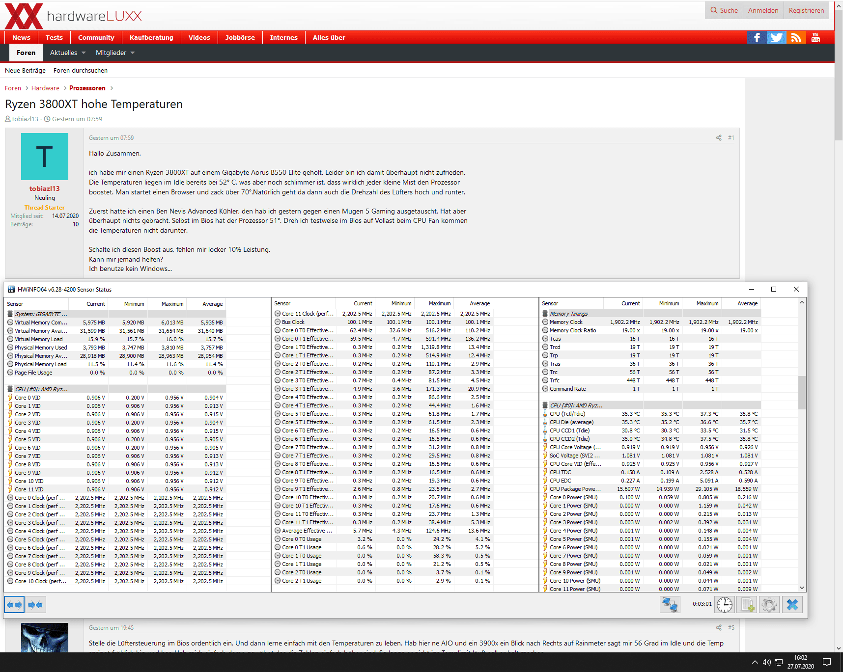

Warum nutzt Du im Idle, also surfen/youtube und alles was keine große Last erzeugt, nicht einfach den Enerdiesparmodus. Kein herumgetakte mehr, kein Lüfteraufheulen und trotzdem
relativ kühl. Bei dem heutigen Wetter ist kühl wohl der falsche Ausdruck 8-). Leistung ist trotz der nur @2.2GHz genug da.
Wenn mehr Leistung benötigt wird ist es ja nur ein Klick auf Ryzen Balanced.

Der Sparplan hilft ihm aber nicht bei seinem Problem in Last-Szenarien.
Hat Linux ebenfalls Energiesparpläne?
Jein, man kann unterschiedliche Sachen bei Akku und Netzbetrieb einstellen. Aber wenn er wirklich das Taktverhalten ändern will. Dann müsste der TE sich mal die cpufrequtils anschauen. Ist bei mir nun schon recht lange her. Aber ich kann mich dunkel daran erinnern, dass man mit max_speed und min_speed das Taktverhalten der CPU beeinflussen konnte. Ich weiß nur nicht mehr wie genau das ganze ablief.
  • Danke
Reaktionen: Tzk
Die meisten Energiesparpläne sind schrott weil der bei minimum 90% anliegt und immer voll Taktet, was völliger schwachsinn ist, einfach min. 5% und max. 100% und gut ist dann macht der beim nix tun was auch reicht 1500MHz und bleibt Kühl.
