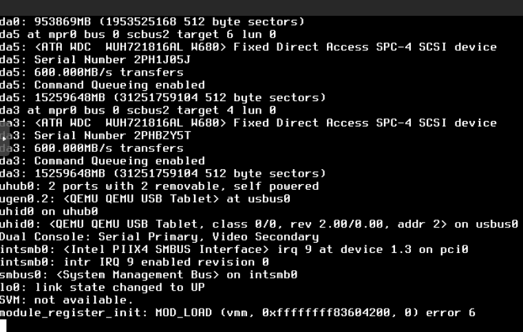

Ich reiche den kompletten HBA durch. Sind insgesamt 8 Platten dran, die letzte erkannte scheint wohl "da3" zu sein, ich weiß nicht ob der irgendwie ein Problem mit dem Spin-up hat oder so.
Genau, Proxmox, mit einem LSI 3008 HBA.
Startet er denn irgendwann durch oder sucht er sich nen Wolf?
Der sucht sich nen Wolf, bleibt also so, schaue gerade mal ob das ein Problem von TrueNAS ist, oder ob das generall gerade ein Problem.
OK habe mit Parted Magic gestartet, ich habe die Vermutung, eine meiner 4x SATA 1TB Crucial MX500 SSDs ist weg. Die hatte eine 7TB grosse /dev/sde49 Partition, und ist jetzt nur noch mit 0 Byte drinnen. Ich nehme die mal raus, und schaue.
Ok, hmm, schade. Recht neue Crucial 1TB MX500 hin. SSD raus, und jetzt klappts. Zumindest schonmal mehr als vorher, nun kriegt ich einen Kernel Panic, kurz danach.

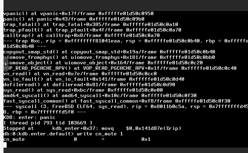

Welche CPU benutzt du zum durchreichen? KVM64, oder Host?
Screenshot from 2023-02-09 21-19-37.pngScreenshot from 2023-02-09 21-20-13.png
Host. Allerdings virtualisiere ich nicht TrueNAS, sondern FreeBSD mit XFCE auf meinem Proxmox-Bastelserver 😅. Für TrueNAS hab ich eigene Hardware.
Zumindest sagt er dir ja direkt, dass da nen IO Fehler ist. War die SSD als Cache eingehangen?
Oh vielen Dank! Ja es klappt nun fast alles bereits :) Habe jetzt auch Host durchgereicht (vorher war nur EPYC-IPBB), jetzt klappt das schon mal.

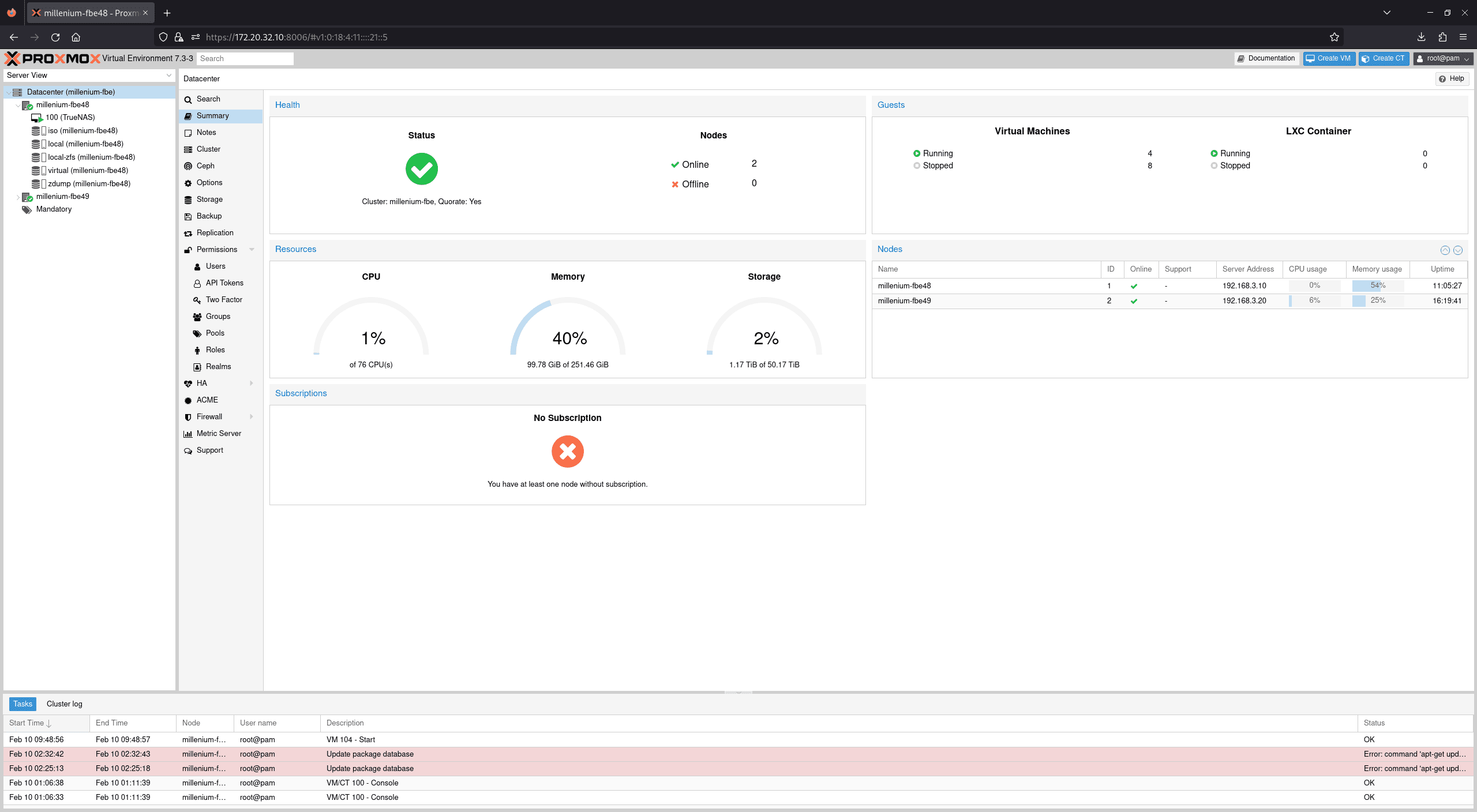

Habe es nun geklappt, habe den Haken bei VLAN aware vergessen, deswegen ging mein TrueNAS Setup nicht mit den Bridges.
Nun klappt es ganz gut, aber die Latenzen sind recht hoch. 25-25ms von Proxmox Maschine auf die TrueNAS VM. Da muss ich mal schauen was da nicht so klappt. Aber sonst ganz zufrieden.
Meine Auslastung ist recht minimal im Cluster, war damals alles Overkill.

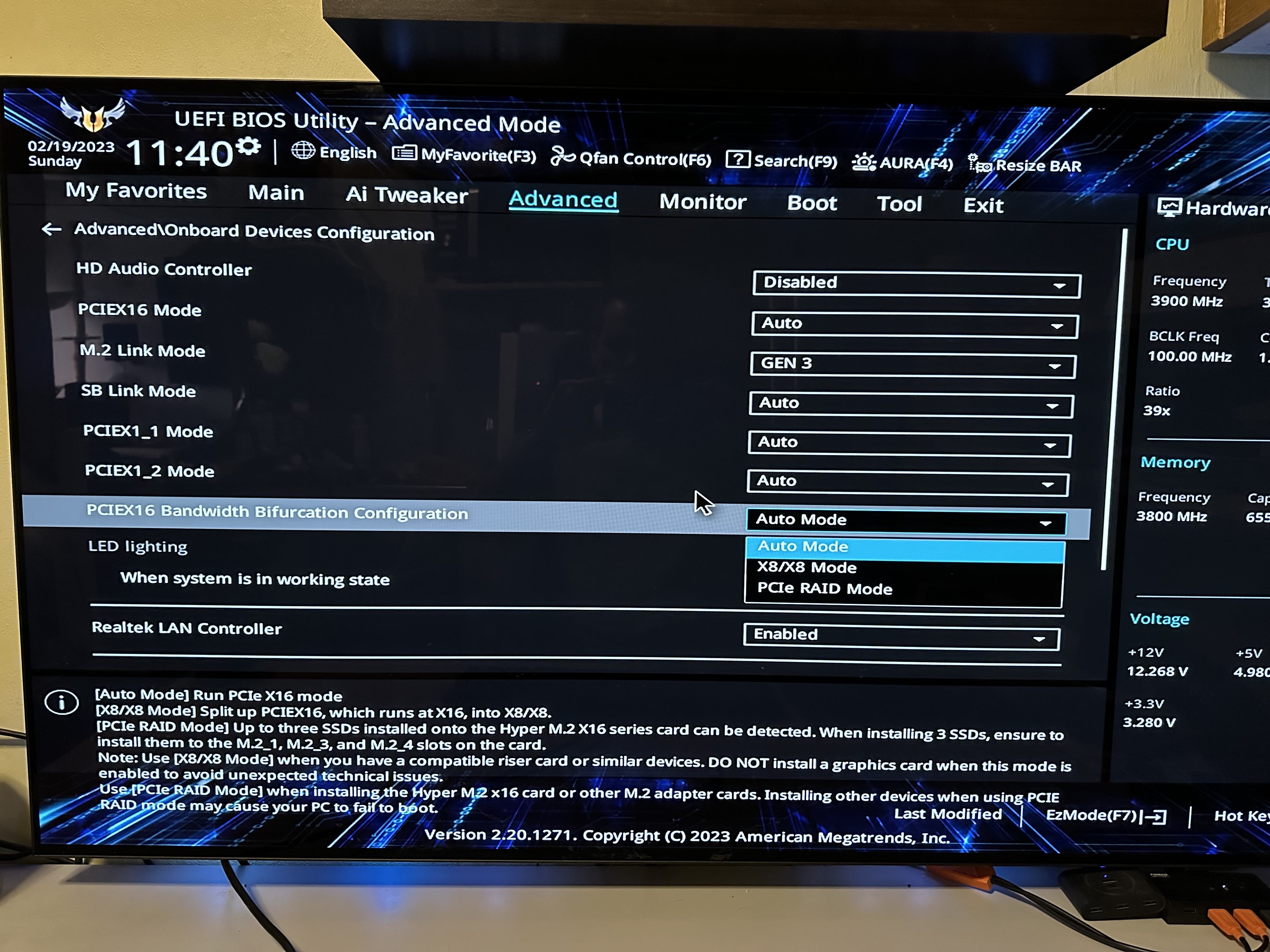

Weiß jemand, warum Geizhals die PCIe Lanes bei den Cezanne CPUs wie Ryzen 5 5500 und 5700G mit "24x PCIe 3.0 (16+4+4)" angibt? Sind die 16 normalerweise nicht splitbar?
Doch ich glaub schon so etwas im Bios gesehen zu haben. Ich gugg mal kurz.
Auf einem Asus 520 Board mit 5600G sieht das so aus.
Und wie sieht es mit Boards aus, die gleich mit zwei x8 Slots daher kommen?
Das kommt aufs Board an; die 5000er Cezanne können x16 , x8x8 und x8x4x4. D.h. einer der x8 Slots ist dann x8, der andere x4x4 aufgeteilt.
Vermeer können auch x4x4x4x4 und x4x4x8 (also nutzung des anderen Slots als x8), Mein B550M Tuf Gaming mit 5600X z.B. ist auf x4x4x4x4 geschaltet.
D.h. man kann dann, wenn es das Board zulässt, auch beide Sockel auch auf x4x4 plus x4x4 umschalten. Das X540D4U kann das z.B.
Bei den derzeitigen AM5 funktioniert das übrigens genauso wie bei Vermeer.

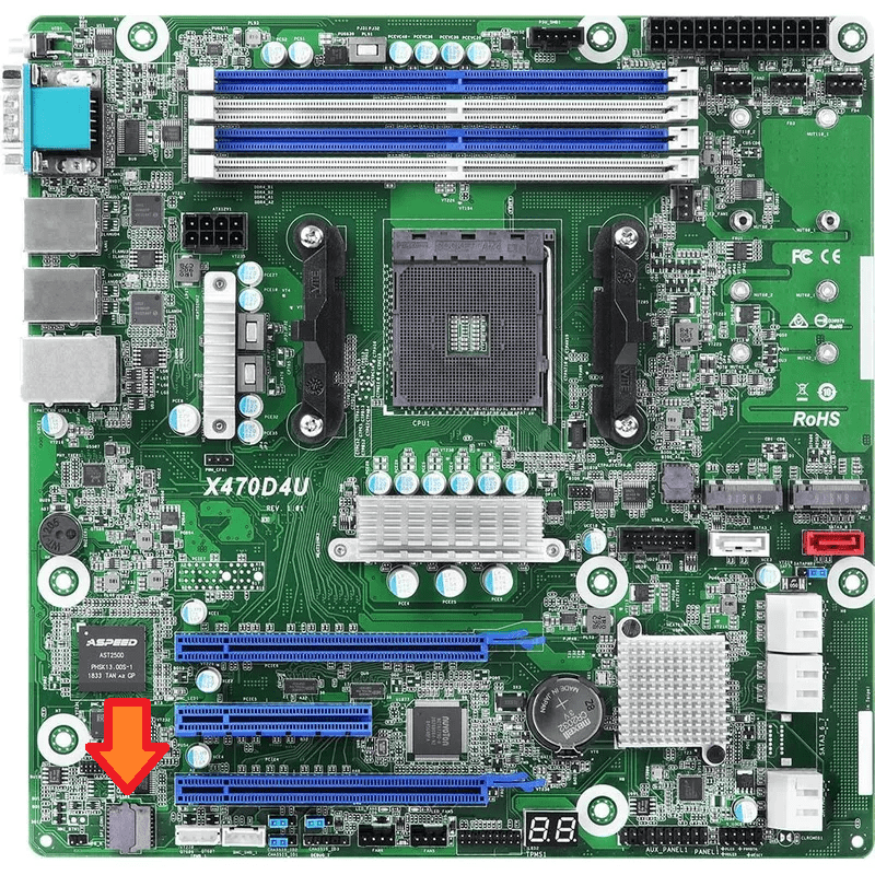

Moinsen,
auch wenn der Beitrag schon ein wenig älter ist, würde ich gern mal die Lösung da lassen. :-)
Ich hatte vor kurzem das selbe Problem...
Der BMC des X470D4U hatte plötzlich das Verlangen sich in den Urlaub zu verabschieden, was anfangs unbemerkt blieb.
Als es dann an der Zeit war den Server neu zu starten, war die Katastrophe perfekt.
Der Server kam nimmer Up, per BMC war er auch nicht mehr zu erreichen ... also ab ins RZ, Monitor an die Kiste und ... nen dicker Mittelfinger, kein Bildsignal.
Mit schlechter Laune und der Annahme "Mainboardschaden", dass Ding aus dem Schrank ausgebaut und mit nach Hause genommen.
Nach 10000 verschiedenen versuchen von Stromlos über Batterie raus bis CMOS Reset "Jumper" nichts hat geholfen, kein Bild, kein BMC alles zum kotzen und das Debug Display brachte auch kein Licht ins dunkle. :grrr:
Die Lösung
  1. System vom Strom trennen.
  2. Den BMC Sockel öffnen.
Der wird ganz einfach aufgeklappt, echt Easy.
3. Chip entnehmen.
4. Strom, Monitor, Tastatur anschließen.
5. System starten.
6. Warten... Die Debug Anzeige wird jetzt 2x von 99 bis 0 runterzählen, dann wechselt sie auf 21.
7. Jetzt sollte der Monitor wieder ein Bild liefern und den Server startet.
8. Direkt ins BIOS gehen, dort die "Auf BMC warten" Funktion abschalten, Einstellungen speichern und BIOS verlassen.
9. Den Server einmal durchstarten lassen und dann herrunterfahren.
10. Den Chip wieder in den Sockel einsetzen und zuklappen / verschließen.
11. Server starten (Es kann sein das sich Punkt 6. hier wiederholt, also Geduld.)
12. Der Server sollte nun wieder laufen und euer Betriebssystem gestartet sein.
13. Jetzt mit SocFlash die BMC Firmware von der AsRock Rack Page auf den Chip flashen. (Ja korrekt, den er ist kein einfacher Sockel , er ist nen Flasher)
14. Wenn das fertig ist, den Server abschalten, Strom trennen, kurzen Moment warten, alles wieder anschließen, starten, fertig.
15. BMC & Server sollten wieder laufen, also glücklich sein.
