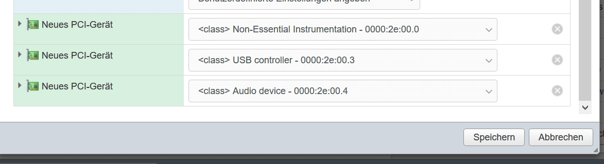

So, noch ein letzter Test: leider funktioniert das Durchreichen eines onboard USB3.0-Controllers in VMWare (ESXi 6.7 U2) nicht. Auch beim Hinzugfügen aller PCI-Devices hinter der Bridge lässt sich die VM nicht starten.
Mit einer USB 3.0-Karte im PCI4-Slot (8 Lanes von der CPU, nur eine in Nutzung) funktioniert es einwandfrei.

Könntest höchstens probieren die ACS Optionen in den erweiterten Eigenschaften des ESXis abzuändern. Oder das USB-Device mithilfe eines virtuellen USB-Controllers durchzureichen.
Wird von den internen USB-Ports gebooted? Also via USB-Stick? Dann würde ich mich als ESXi auch weigern die USB-Ports durchzuschleifen :-)

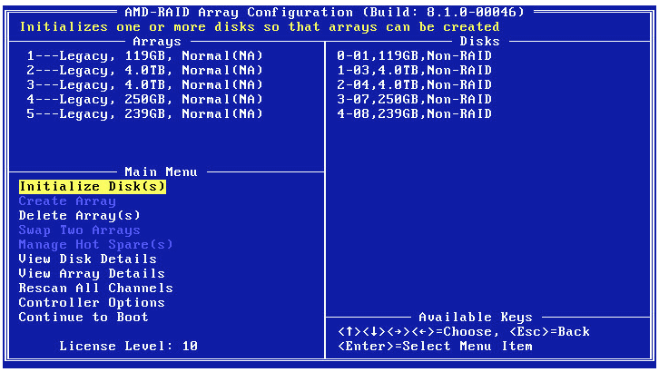

Soderla, vielen Dank für all die Informationen von euch. Jetzt habe ich mir dieses Board auch gekauft, Lieferung dauert allerdings noch einige Zeit. 1ne Frage die für meinen Anwendungszweck super wichtig wäre, finde ich nirgends im Internet. Kann der auf dem Board integrierte Raidcontroller auch RAID 5 ??? Habe herausgefunden, das dies eine Lizenzgeschichte ist, jedoch findet man keine Lizenzen zu kaufen. Vielleicht kann das ja mal einer von euch testen. :-)

Da ich die Kiste dann unter Windows Server 2016 laufen lassen möchte, und nicht unbedingt Storage Spaces verwenden möchte, wäre es eben Premium, wenn der Chipsatz Raid 5 unterstützen würde, auch wenn es nur Ein „Softwareraid“ ist.
über die alte Datenträgerverwaltung kann man auch Raid5 konfigurieren.
@b99 Das ist soweit auch richtig, aber nichts des do trotz würde ich gerne wissen ob der Chipsatz RAID 5 unterstützt. :-) Ich denke das wäre auch für andere eine sehr interessante Information.
Der Chipsatz unterstützt es mWn nicht. Ist aber ohnehin eine eher schlechte Lösung. Wenn es unbedingt "Hardware" RAID sein soll, dann bitte richtig mit einem guten (externen) Controller, vorzugsweise von LSI.
Oder noch besser - gar kein "Hardware" RAID (s.o.).
Yup, Chipsatz-Fakeraid dürfte die größte Käufergruppe dieses Boards wenig bis nicht interessieren. Die setzt auf ZFS, Btrfs oder, wenn es "klassisch" sein soll, einen Hw-Raid-Controller.
Fakeraid ist weitestgehend auf Windows beschränkt (manchmal sogar auf die Nicht-Server-Editionen), unixoide Systeme oder Hypervisors wie ESXI & Co können nichts damit anfangen. Nochdazu sind die Parity-Modi oft grottig langsam.
Btw, das Handbuch sagt nichts drüber aus, ob eine Raid5-Fakeraid geht. Es sind nur Screenshots von Raid0 und 1 ersichtlich. 10 könnte auch noch gehen. Also wirds ein Raid5-Array damit nicht geben.

ich glaube, da geht nur Raid 0 und 1 ...
unten bei Lizenz steht eine 10

Dankeschön, genau das Bild wollte ich sehen. Leider nur 0,1,10 :-( In der Anleitung von Asrock sieht man nämlich Lizenzlevel 50. Bin ja mal gespannt, wo und ob man da eine Lizenz erwerben kann.
