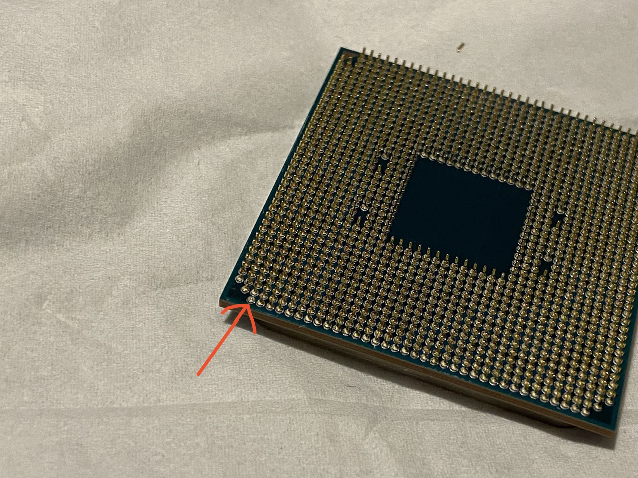

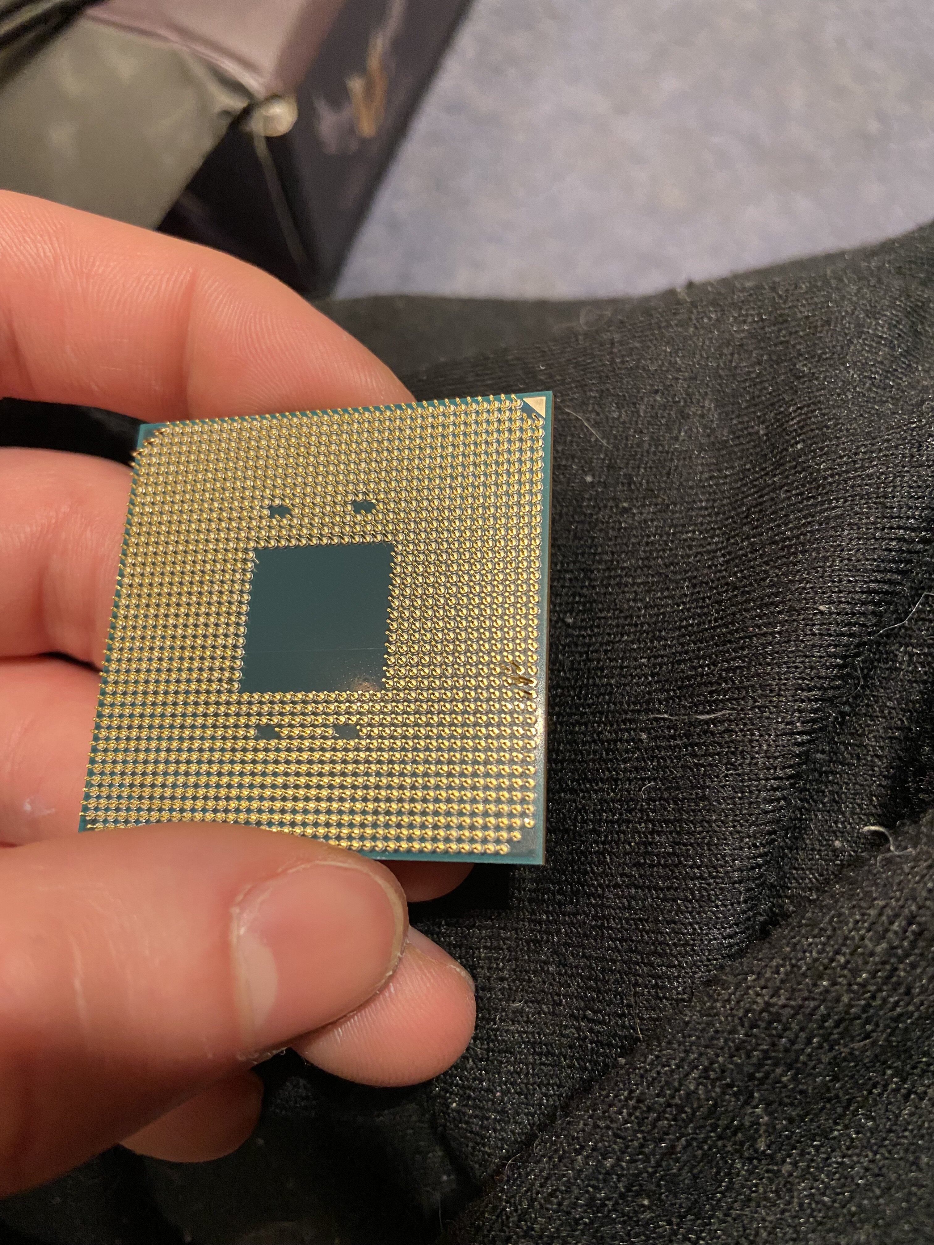

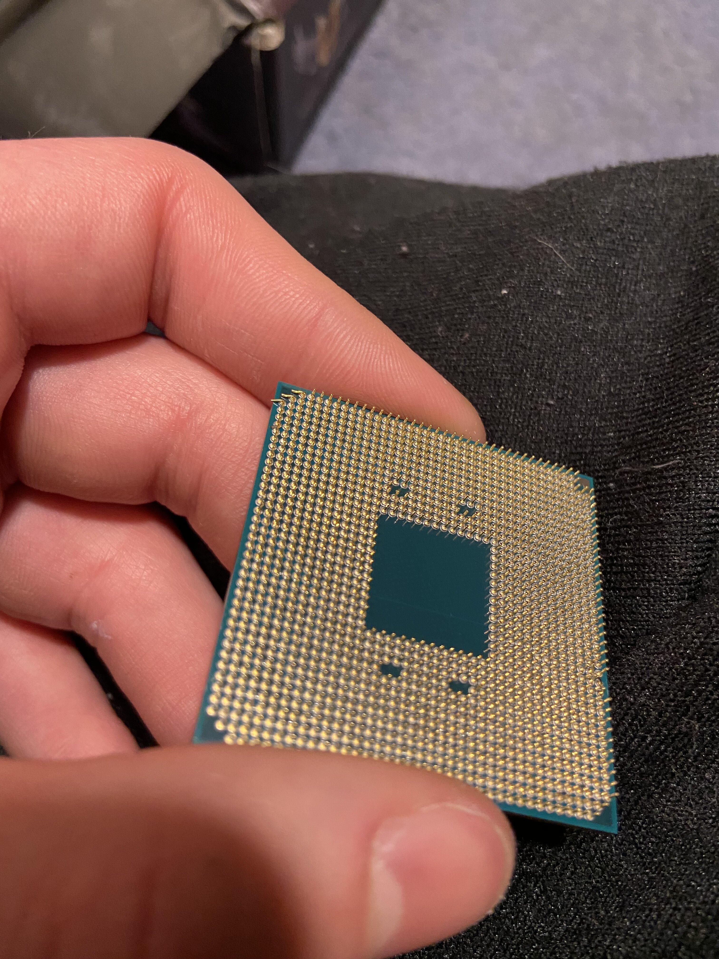

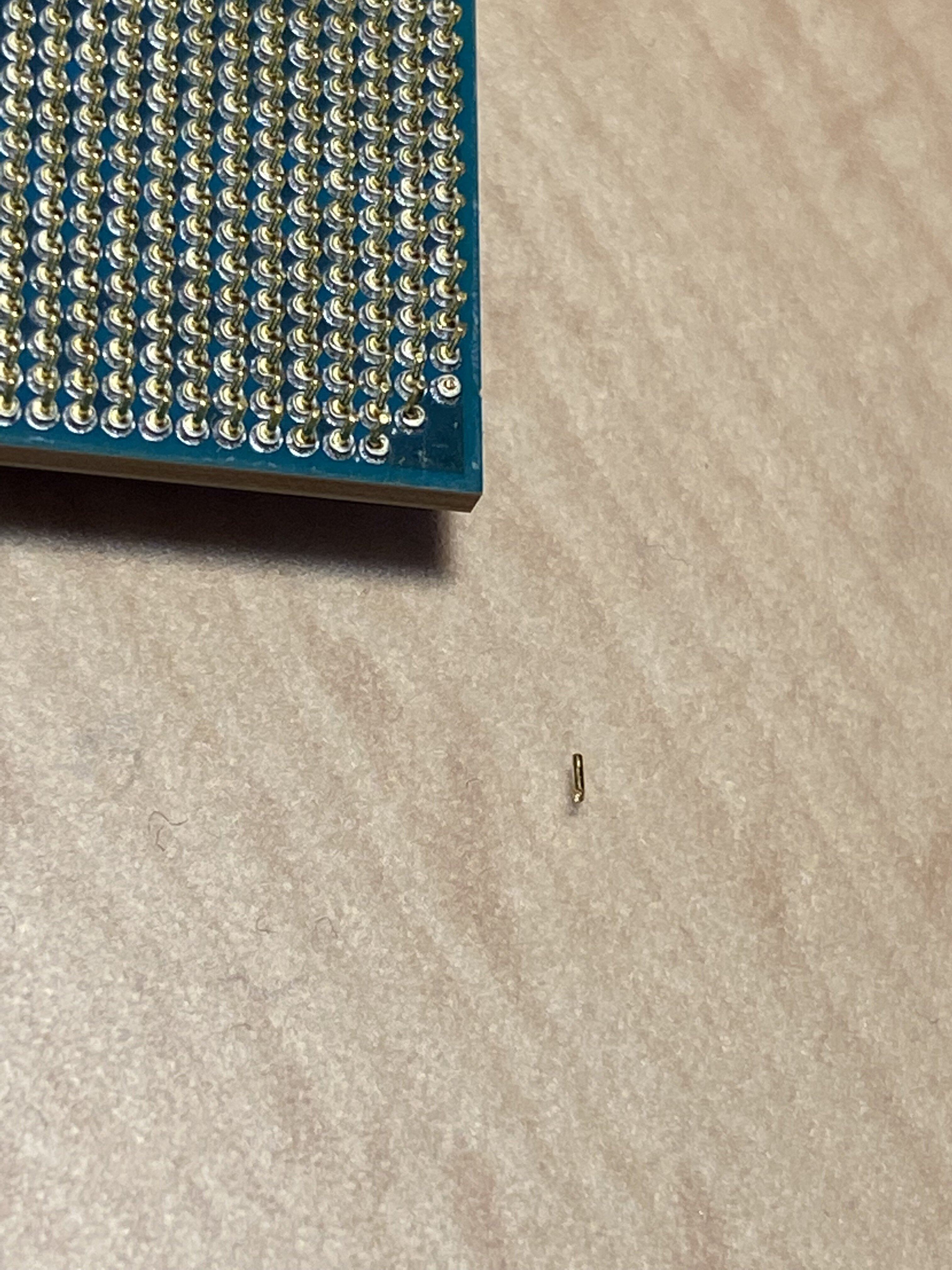

Ich habe von einem Freund eine nagelneue (von einem Unternehmen) zusammengebaute CPU/ Mainboard Kombi (3600X + TUF B450-Plus Gaming) zum günstigen Preis bekommen.
Ich wollte die Kombi erstmal testen, bevor der 3600X auf mein MSI X470 Gaming Pro Carbon AC wandert.
Gesagt getan.
980 Ti drauf, 16Gb RAM drauf, Netzteil dran und mitm Schraubenzieher am PowerSwitch rumgefummelt.
Das Mainboard leuchtete (hatte anscheinend Saft), CPU Kühler hat sich aber keinen Millimeter bewegt. Auch sonst gab es weder Piepen noch Tuten und erst recht kein Videosignal.
Alles einzeln runtergenommen in der Hoffnung das sich wenigstens irgendwann der Lüfter der CPU dreht (ist doch ein guter Indikator ob es wenigstens lebt oder?)
Hat sich nicht bewegt -> nächster Gedanke: muss was an der CPU sein
CPU Kühler runternommen, jedoch vergessen, wie gut die WLP klebt -.-
CPU Pins angeguckt und dann festestellt, dass manche etwas verbogen sind.
ABER:
3 waren wirklich auf der CPU liegend (90°) -> ich bezweifle das die bei meiner Rausreissaktion nach oben umgeknickt sind
Bei allen anderen stehen die Chancen auf "Eigenverschulden" schon hoch.
Ich freue mich auf Vorschläge und Gedankenanstöße.
Kann das vielleicht jemand reparieren? Wäre toll wenn die CPU laufen würde :)
MFG
Niclas

Ja guten Morgen
Wenn Du willst machen wir Patient 09/2022 aus Dir
Da können aber beim richten noch mehr abbrechen , dies sei zu bedenken .
hast PN
gruss
UBI
Sollte er wollen gilt auch hier
Ich übernehme keinerlei Garantie , Gewährleistung oder Ersatzleistung auf reparierte Sachen und aus daraus evtl entstehende Schäden.
Es kann auch die Basis komplett noch rausbrechen -> auch hier schliesse ich jeglichen Ersatz durch mich aus .
Risiko bleibt beim Besitzer sollte er das Angebot annehmen.
Dies sollte jedem klar sein bevor er etwas gefixt haben möchte .
Hallo Ubi, danke dir schonmal, die CPU sieht ja aus wie neu!
Und auch super, dass du dir das Board angeguckt hast.
Danke dir auch ein schönes Wochenende
VG Niclas
