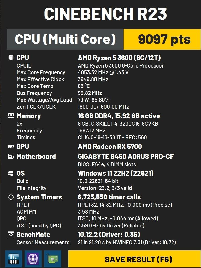

Habe die Settings wieder umgestellt da es keine Änderung gab aber Alles wärmer wurde..die Kühlung lässt echt auch noch zu wünschen übrig.

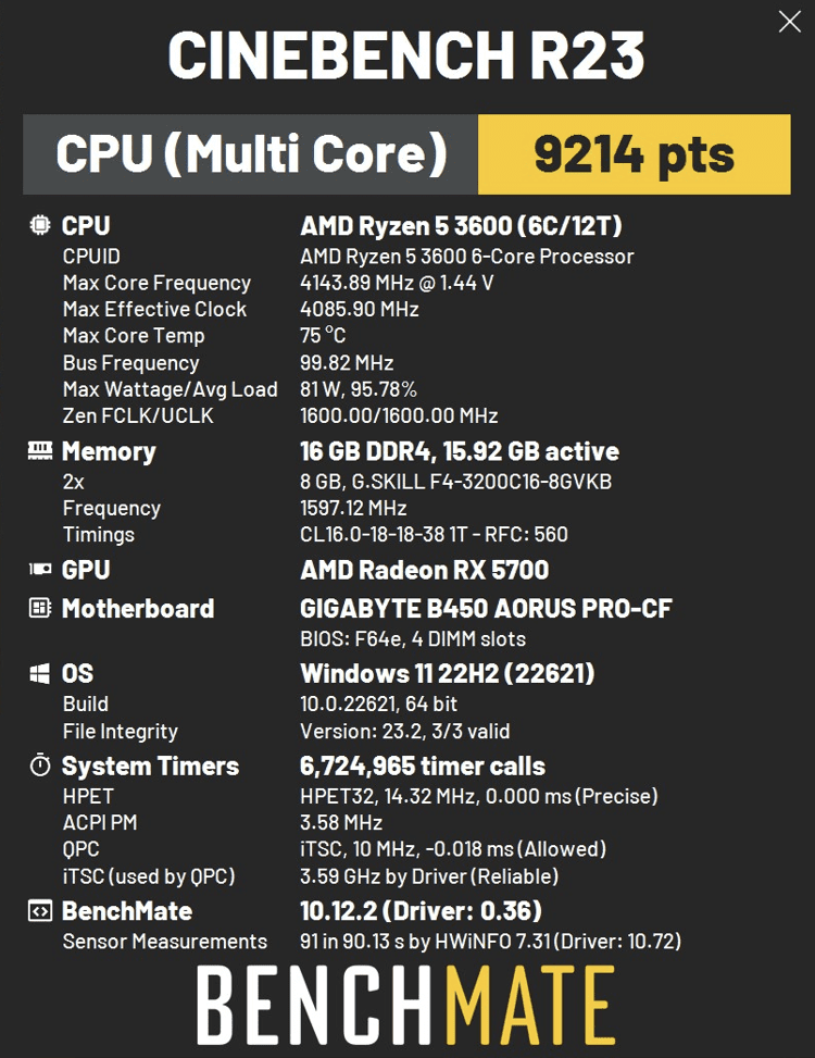

wo liegt den jetzt das Problem? 4143mhz bei 81W und 75Grad nach einem benchmark test? top (könnte man noch schrauben das es unter 70 Grad geht)
Du wilslt jetzt also bei einer Cpu auslastung von einem benchmark eine Temperatur haben, die dein Kollege hat nachdem er auf den Start knopf vom Gehäuse drückt ?
oder wenn dein Kollege ebenfalls einen benchmark macht die Temperaturen niedriger sind ?

Ich vermute mal du hast die Glasfront bei den guten Test nicht drauf gehabt ?
Was soll den dein CPU Kühler kühlen ? mit heißer Luft ?
Mach die Front ab wenn jetzt der Mugen 5 richtig sitzt und der Lüfter auch nicht kaputt ist und die rpm erreicht
sollte gelöst sein
Seitlich sind ja vorne genug Einlässe, nicht erwähnt..
Eben abgenommen und 2x gebencht: 1x 80 1x 81°C. Ich bin echt kein Fachmann aber entweder hat eine oder es haben mehrere Heatpipes vom CPU Kühler nen Schaden oder es liegt an der CPU. Was mich stutzig macht ist das die CPU ja nur ne TDP von 65 Watt hat...ich weis 7nm Fertigung noch aber dennoch...wie auch immer. Ich teste Mal nen anderen Kühler demnächst.
