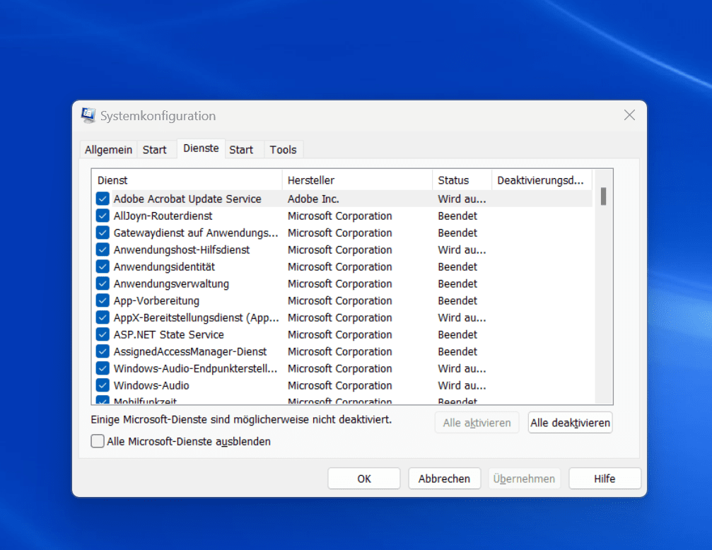

Probiere mal folgendes:
1- Windows taste + R "Ausführen starten"
2- msconfig eintippen und auf ok
Dienste aufrufen den Haken bei Alle Microsoft-Dienste ausblenden setzen und anschließend den Button "Alle deaktivieren" machen.
Dann sollten alle nicht OS relevanten Dienste deaktiviert werden.
Eine weitere Methode wäre hier unter Start den Haken bei Abgesicherter Start setzen mit Netzwerk und neu starten in den Abgesicherten Modus, dort werden nur Windows/Standard Treiber geladen und in dem Modus mal einen Benchmark machen.
Soeben beides probiert.
Keine nennenswerte Änderung..im Abgesicherten Modus will Cinebench nicht starten, wieso auch immer.
Der Takt ist beinahe unverändert + im abgesicherten Modus zeigt der Taskmanager konstant 3.59Ghz ich sehe aber im CPU z das es knappe 3.9 @ Pegel.

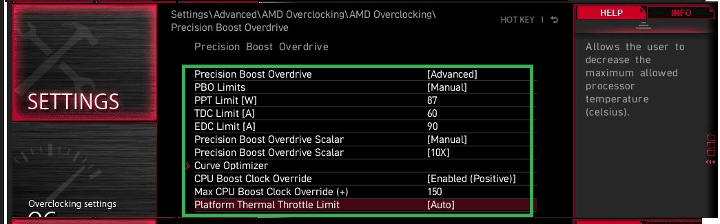

Bei den 3 Limits: PPT TDC EDC kann ich weder mit Enter noch mit +/- den Wert verändern?!
Bei den meisten Boards, na bei allen die ich bis jetzt verbaut habe, gibt es immer 2 mal die Einstellungen.
Ich gehe jetzt mal von MSI aus:
Unter OC kann man bei PBO auf 65W ECO Mode oder auch auf Advanced keinerlei PPT,EDC und TDC einstellen.
Das geht nur unter Settings / AMD Overclocking / PBO.
Umgekehrt werden die Einstellungen unter Settings nicht bei OC übernommen.

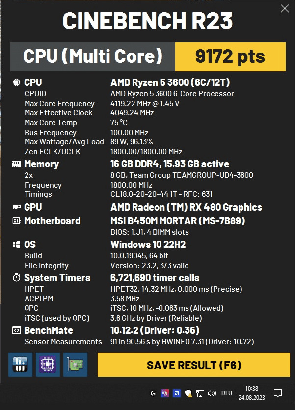

Bei meinem 2 System habe ich ein B450 Board und einen 3600 verbaut.
Im BIOS habe ich folgende Einstellungen vorgenommen, inwieweit diese Einstellungen bei anderen Herstellern vorhanden sind weiß ich leider nicht genau:
Hier bei Max CPU Boost Clock Override (+) habe ich nur +100 MHz drin.
Sonst sind die Einstellungen bei B550 und B450 gleich.
Bei CB23 über BenchMate10 habe ich folgenden Wert, auch auf die CPU Clock achten.
Beide Werte:
Ob die Werte bei den Einstellungen übernommen wurden kann man mit HWINFO überprüfen:
Hier sieht man die +100 MHz.

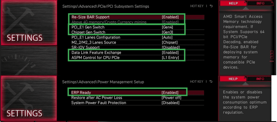

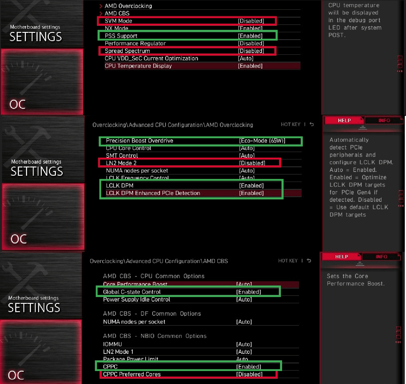

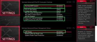

Danke erstmal und hier paar Bilder was ich noch an Settings gefunden habe...
Ich blicke das Ganze langsam nicht mehr :d
Edit: hier noch was..

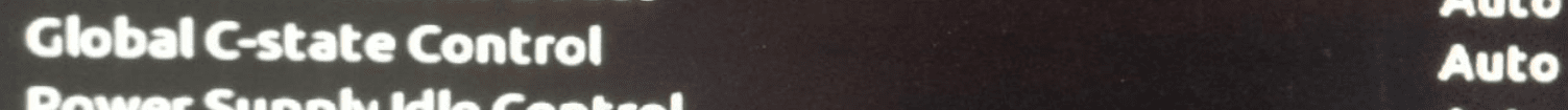

Re-Size BAR auf Enabled stellen
Global C-State auf Enabled stellen

re size bar geht nur auf disabled oder auto darum auto
global c state das zweite mal ( im anderen menü ) ist auf enabled

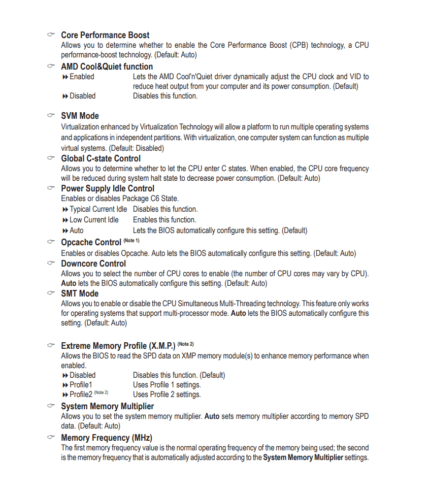

mir ist ebenfalls aufgefallen das im xfr enhancement oder wie das heisst beim precision overdrive ich ebenfalls keine ppt etc limits einstellen bzw ändern kann :/
das bios ist echt beschnitten und schlecht bei mir zumindest auf meinem board
Ja das ist ganz bescheiden um sich vorsichtig auszudrücken.
Wenn im BIOS das nicht einzustellen geht ist das schlecht da ich die Einstellungen von sowas über Windows absolut nicht mag, schon eher hasse.
Entweder man nimmt das so hin oder besorgt sich ein anderes Board, das alte dann verkaufen da ja nicht defekt.

Die Limits lassen sich einstellen..hatte soeben einen Verdrücker und bin draufgekommen: es ist weder Enter noch +/- ich muss einfach die Zahl direkt eingeben...xD
eben mal rumschrauben bzw die Settings vom Gamer eingeben :)
Das hattest du doch schon probiert dachte ich, aber manchmal ist es einfach. Man kommt nur nicht drauf.
