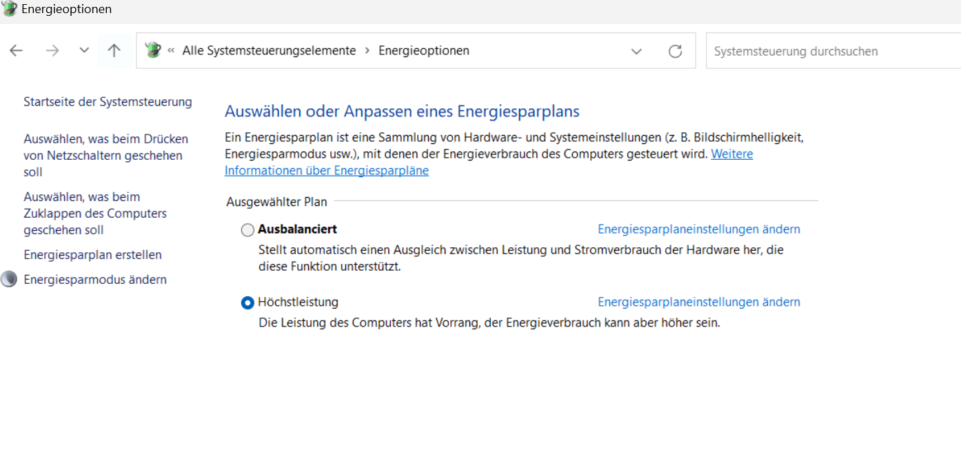

Bios ist up to date sowie die Chipsatztreiber. Windows wurde vor etwa 2 Wochen neu installiert ( komplett neu ). Der Energiesparplan ist drinn ( Balanced ) ich kann ihn allerdings nicht ändern: wenn ich zb einen anderen auswählen, egal welchen, ist " übernehmen " ausgegraut. Bios reset wurde natürlich gemacht. EDIT: Am Energiesparplan liegt es nicht. Temperatur ist wie gesagt ok.
Zitat: " Dann schau mal ob gewisse Einstellungen die MAX Leistung einschränken, Energiesparoptionen oder TDP/W Einschränkung. " Bitte um genaue Infos, wenn möglich. Wo kann ich gucken wegen TDP Einschränkung?
Temperaturen sind alle im grünen Bereich unter Last, wirklich Alle unter den max angegebenen also diese werden nicht überschritten.
Systemsteuerung\Alle Systemsteuerungselemente\Energieoptionen die sind aufgelistet und ausgegraut?
Bei Ryzen sollte es noch Ryzen balanced geben.

Du kannst ja mal die Energiespareinstellung auf Höchstleistung stellen.

Das Energieprofil auf ausbalanciert würde ich nochmal editieren, schau an was der minimale Leistungszustand der CPU ist.
Wenn der dort auf 100% steht, stell den spaßeshalber mal auf 10%.
Nur so geht die CPU im Leerlauf runter im Takt und wird kühler, dadurch bedingt sollten dann auch kurzzeitig höhere Takte drin sein.
