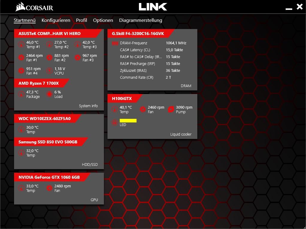

PS: Der Corsair Link4 Screenshot enstand nach dem Text wo die Temp sich etwas mehr regelte.

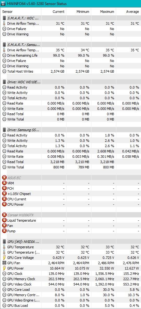

HWinfo Screen 1:

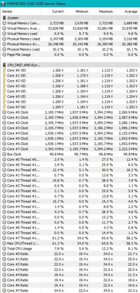

HWinfo Screen 2:

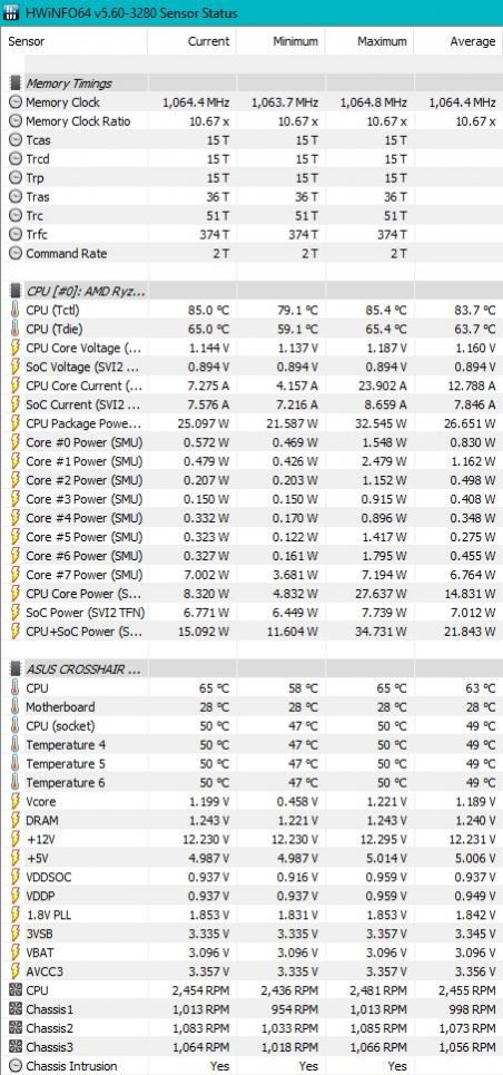

HWinfo Screen 3:
Corsair Link Screen:
