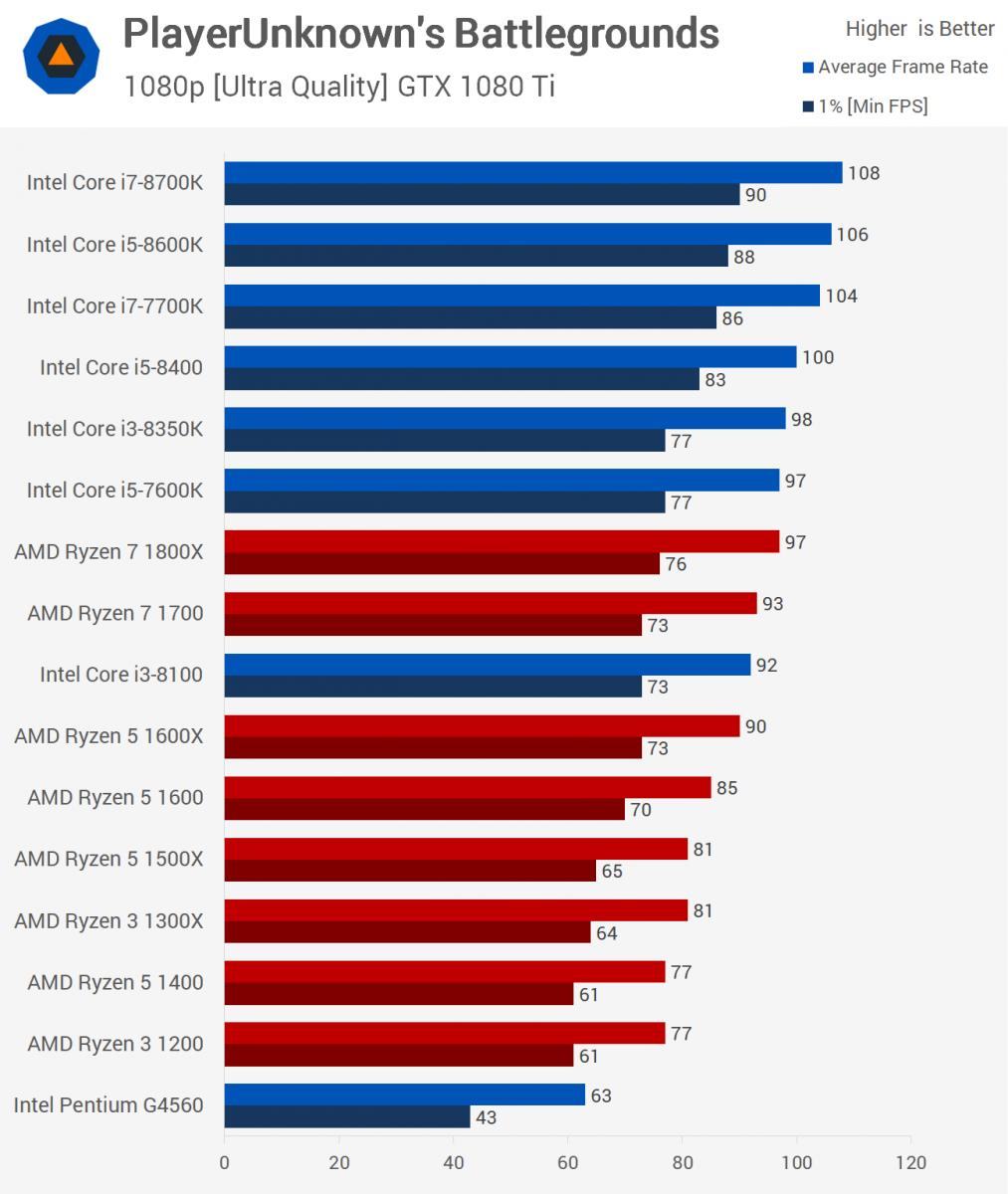

Hier hat Techspot getestet. Das Spiel ist an sich programmiert für die Tonne, aber selbst in Ultra scheint der Ryzen R1200 60 min Fps zu halten. Die CPU hat weder schnellen RAM, noch scheint sie übertaktet zu sein. Es unterstützt anscheinend bis zu 8 Threads.

Danke für den Link, das entspricht exakt meiner These
Shockingly, the Ryzen 7 1800X was just 14% faster than the Ryzen 3 1200 for the average frame rate and just 6% faster than the 1300X. This suggests that the game isn't really utilizing the higher core count CPUs well at all and instead prefers core frequency over core count.
solche redaktion testen logischerweiße meist reproduzierbare szenarien.
solche szenarien enthalten logischerweiße fast nie extreme situationen, da diese meist nicht so einfach reproduzierbar sind.
es ist also absolut warscheinlich das die realen minimum-fps in dem spiel deutlich niedriger ausfallen als es die graphen dort darstellen.
