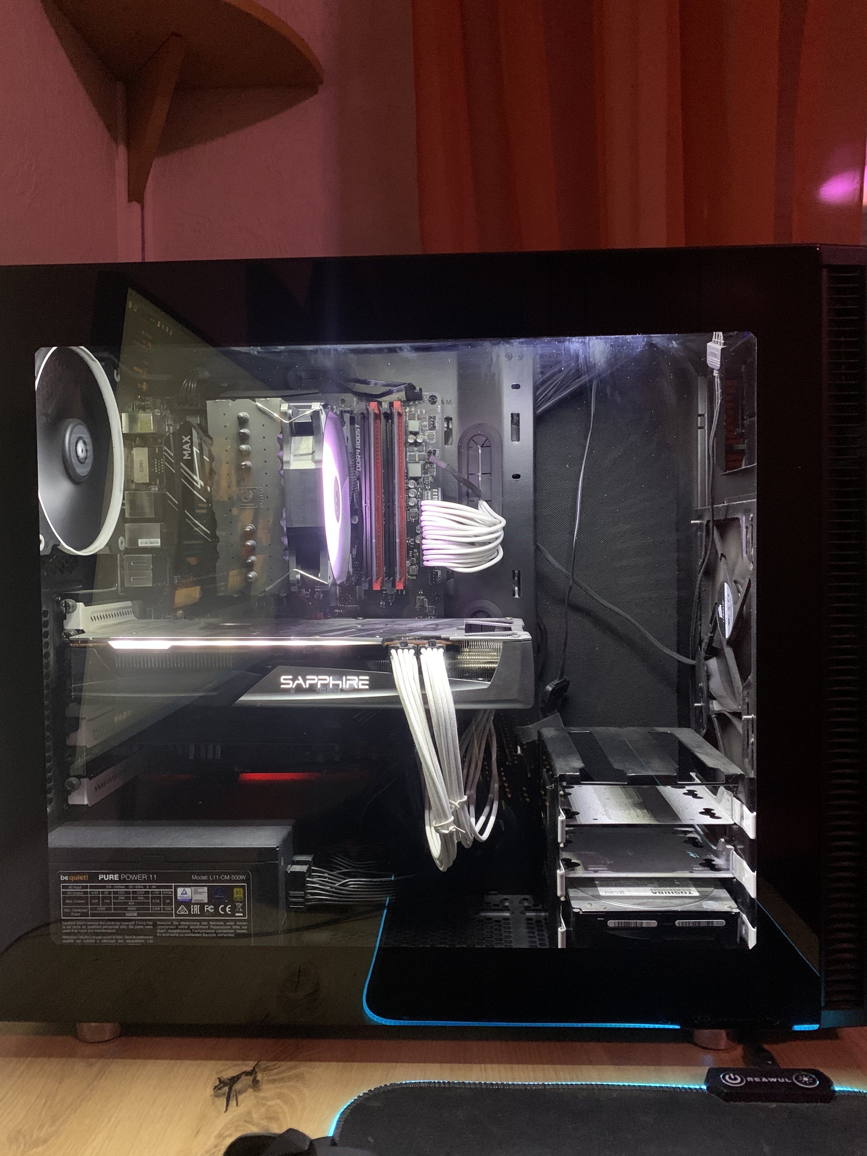

Könnte mein Airflow eventuell nicht gut genug sein? Habe das Fractel Design R5 mit 2x 140mm Corsair AF140 vorne und hinten 1x 140mm Corsair AF140.
Habe unten ein Bild von meinen PC reingestellt.

EFT fordert die Hardware ganz gut, deswegen darf die Karte wärmer werden.
Aber dauerhaft >100 °C ist dann doch eher zu viel für dein Modell und die vorhandenen Lüfter.

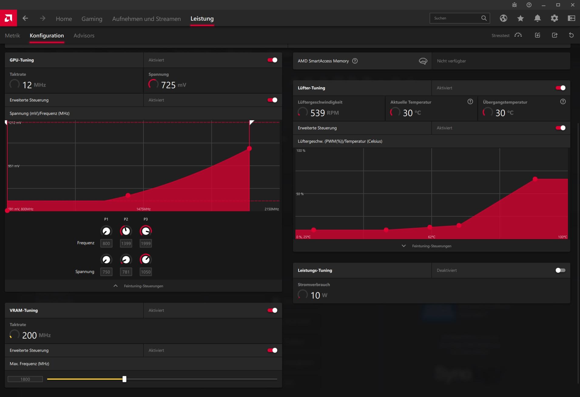

Würde eher UV testen.
Meine läuft bei 1.050V mit 1950Mhz dauerhaft. 2000Mhz sind eingestellt. Die GPU kommt dabei auf 60-65° und die Karte zieht sich ~180W.

Super danke dir. Wie hast du die Fan Kurve so niedrig bekommen? Bei mir geht nix unter 25% ?
Mit dem More Power Tool, musst Zero Fan aus machen und PWM minimum auf 10% stellen.
