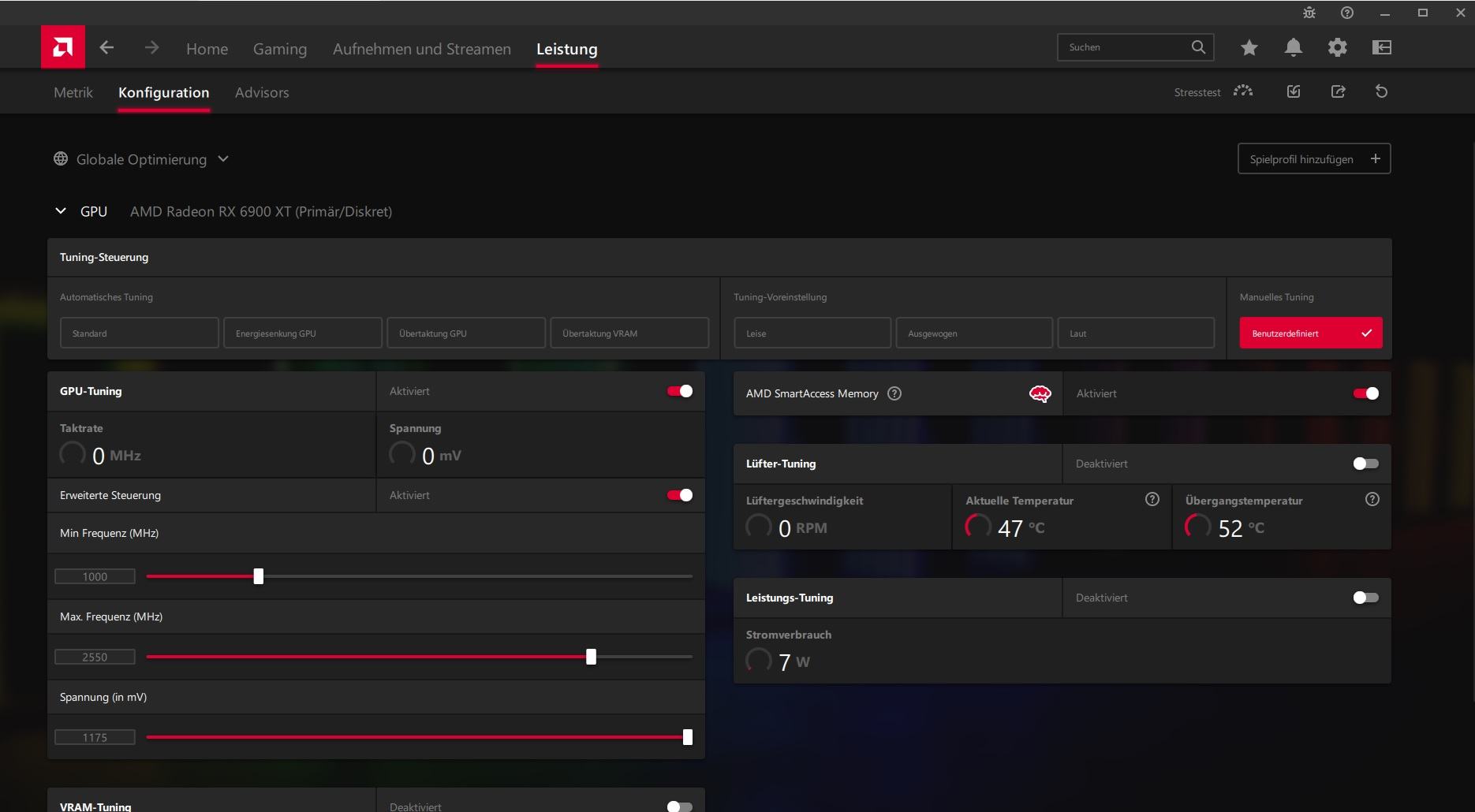

Du hast jetzt den Takt der Karte begrenzt? Wie und wo hast du das gemacht, Adrenalin?
Nicht begrenzt sondern eher erhöht, also den Minimaltakt von 500 auf 1000 angehoben, schau mal auf den Screenshot.
Da meine Karte schon mal bis auf 2,55Ghz boostet und im Treiber nur 2460 hinterlegt sind habe ich auch den Maximaltakt entsprechend angehoben.
Du klickst im Treiber auf Leistung dann Konfiguration.
Ganz rechts "Benutzerdefiniert" > GPU Tuning > Erweitert und kannst dann die Taktraten einstellen, dann rechts oben auf "Änderungen übernehmen".

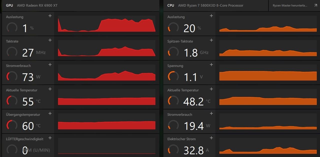

Gerade das Game gestartet und instant ist es passiert, man sieht es auch im Treiber das die GPU Last einfach mal kurz komplett weg ist.
Der Takt ist in dem Moment nur maximal etwas über 100Mhz.
Geht der Takt runter wegen fehlender Auslastung oder die Auslastung wegen zu geringem Takt?
Warum geht der Takt eigentlich soweit runter wenn im Treiber doch standardmäßig ein Minimaltakt von 500MHz hinterlegt ist?

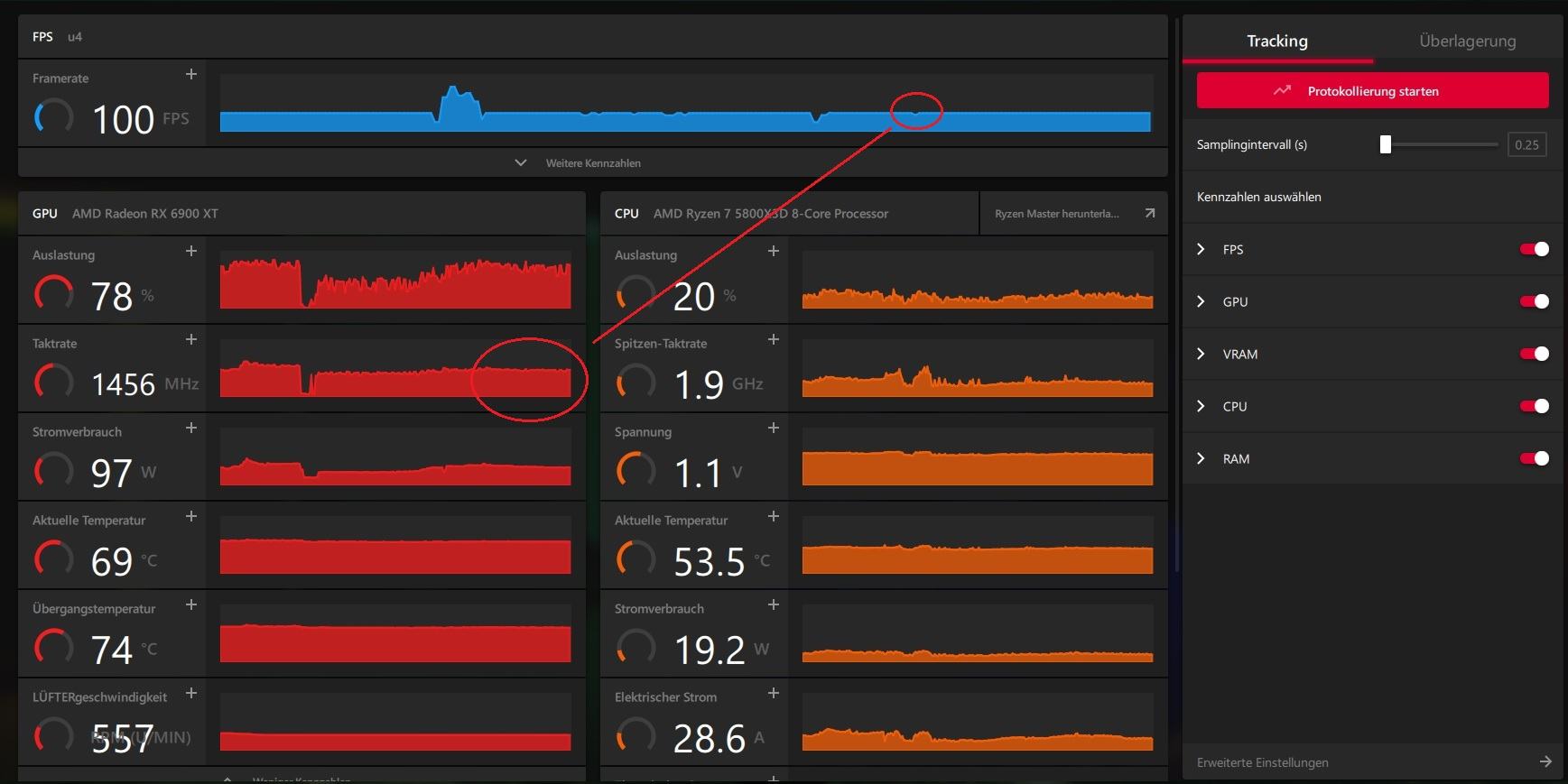

Edit: habe noch einen weiteren Screen nagehangen wenn es ganz normal läuft, es ist weit weg von CPU- oder GPU-Limit (logisch wegen Vsync@100Hz).
Edit: nun bin ich gerade nicht mehr sicher ob der Einbruch noch vom Ladescreen ist, da der ja ziemlich lang ist und der Hänger dauert keine Sekunde...
Edit: das kann definitiv nicht davon sein bei einem Sampling Intervall von 2 Sekunden ist das ja viel zu lang!
Hab den Intervall mal auf den kleinsten Wert von 0,25s gestellt, damit sollte es sichtbar sein.
Edit: da muss ich wohl komplett zurückrudern, den markierten Drop auf dem Screen "Frame Drop2" sieht man weder bei der Auslastung noch beim Takt, also doch keine Lösung in Sicht :(

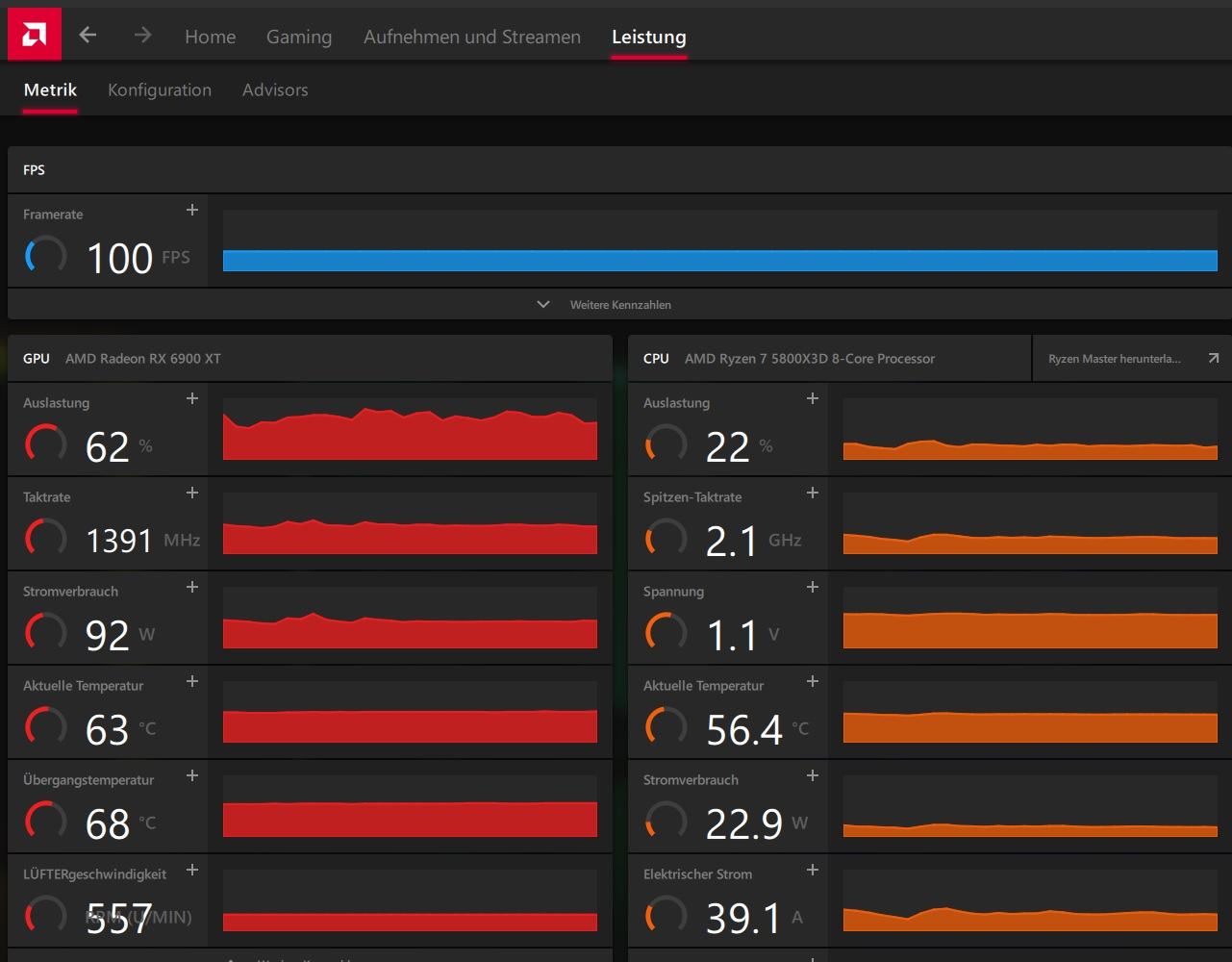

Nein das wird es nicht sein, die Karte dümpelt da rum weil ich per Vsync auf 100fps begrenze, wenn ich Vsync ausschalte ist die sofort zu 99% ausgelastet...

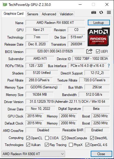

Schaue mal noch im GPU-Z Tool mit was die Graka angebunden ist ? Also PCIe x16 oder x8.
