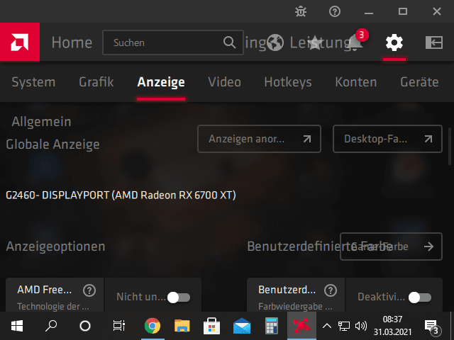

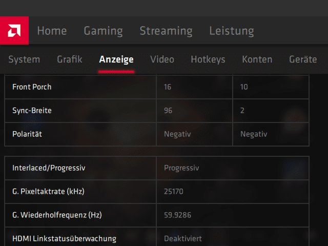

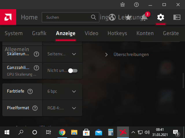

Ich hab jetzt mal noch ein paar Screenshots gemacht, mit welchen Daten er den Monitor erkennt.
Anschließend den Adrenalin Treiber runter geschmissen und jetzt wird alles wieder richtig erkannt.
Kann mir da jemand helfen?

Das habe ich auch manchmal bei meinem primären Monitor (UHD verbunden per Displayport), dass sich nur 1680x1050 einstellen lassen. Den Monitor einmal in den Standby gehen lassen und die Auflösung stimmt dann. Nur bei einem Neustart kann es passieren, dass die Auflösung wieder nicht stimmt. Bei einem normalen Boot ist alles in Ordnung.

Versuch doch untewr Windows die Auflösung zu ändern. Desktop => Rechtsklick => Anzeigeneinstellungen. Beim AMD Treiber kann man nichts einstellen, da habe ich bei meinen Monitoren auch nur diese stumpfe Tabelle wie auf deinen Screenshots gesehen. Das einzige was bei mir ging war Free-Sync an und aus.
War bei mir nicht möglich zu ändern.
Das drop down Menü ist ausgegraut.
Ups, ich sehe gerade, dass ist ein G-Sync Monitor der alten Art. Kein Wunder warum der mit AMD Gpus rumspackt. Der hat auch kein HDMI. Das ist das ganz alte Modul.
Man sollte keine AMD Karten mit solchen Monitoren paaren. Das macht nur Probleme. Die einzigen G-Sync Monitore die mit Free-Sync/AMD gut laufen sind die mit dem neuen Modul mit HDMI 2.0 und DP 1.4 ;).
