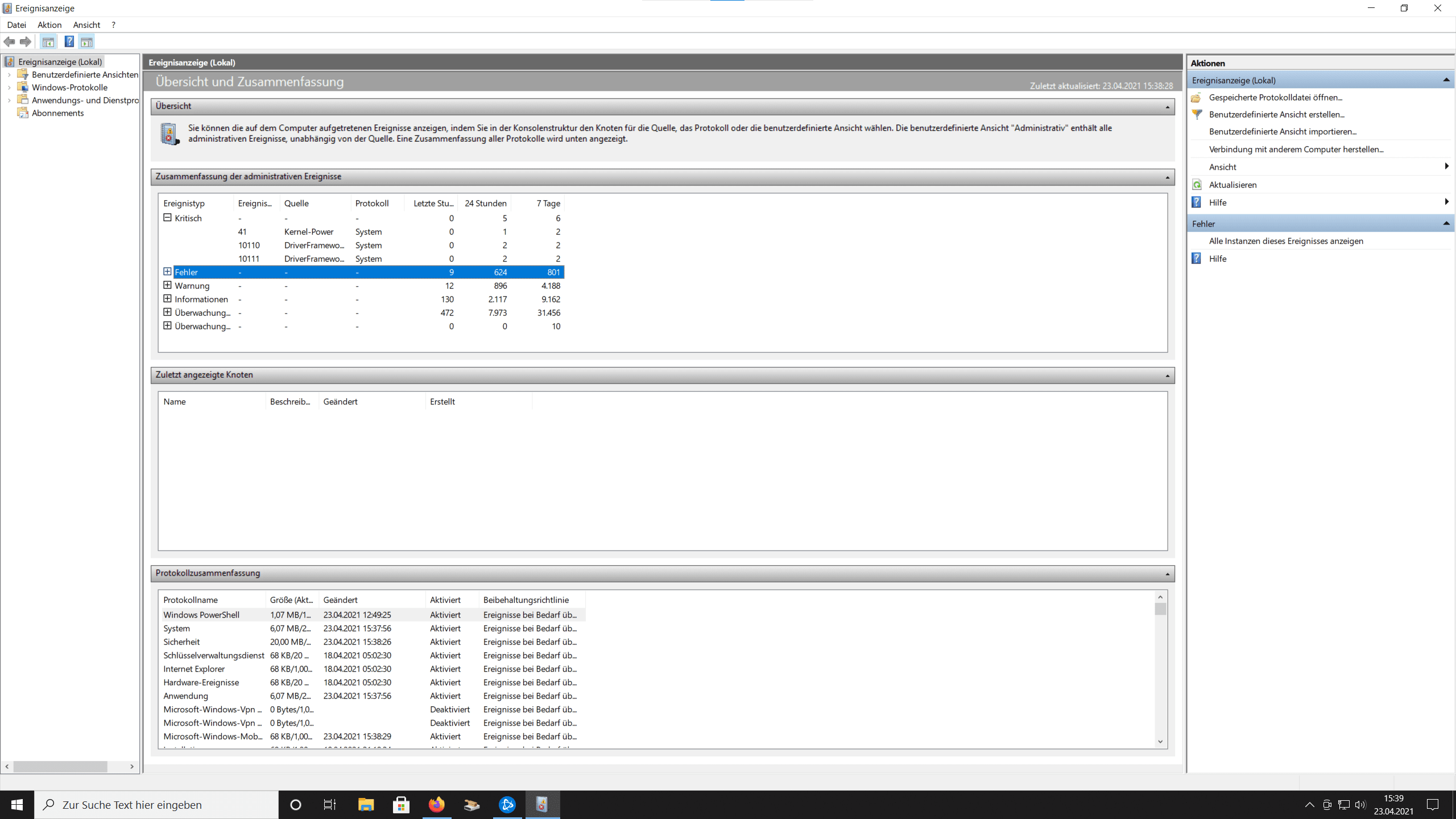

4) Windows Ereignisanzeige kontrollieren

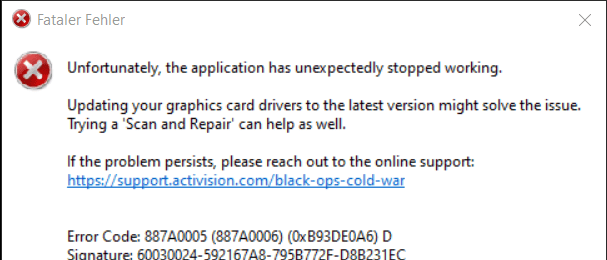

Die Fehlermeldung weist auf den Grafikkartentreiber hin oder einen Fehler in der Installation von COD.
Da das Thema auch mit Dirt und AC auftritt würde ich erstmal in Richtung Grafikkarte suchen
