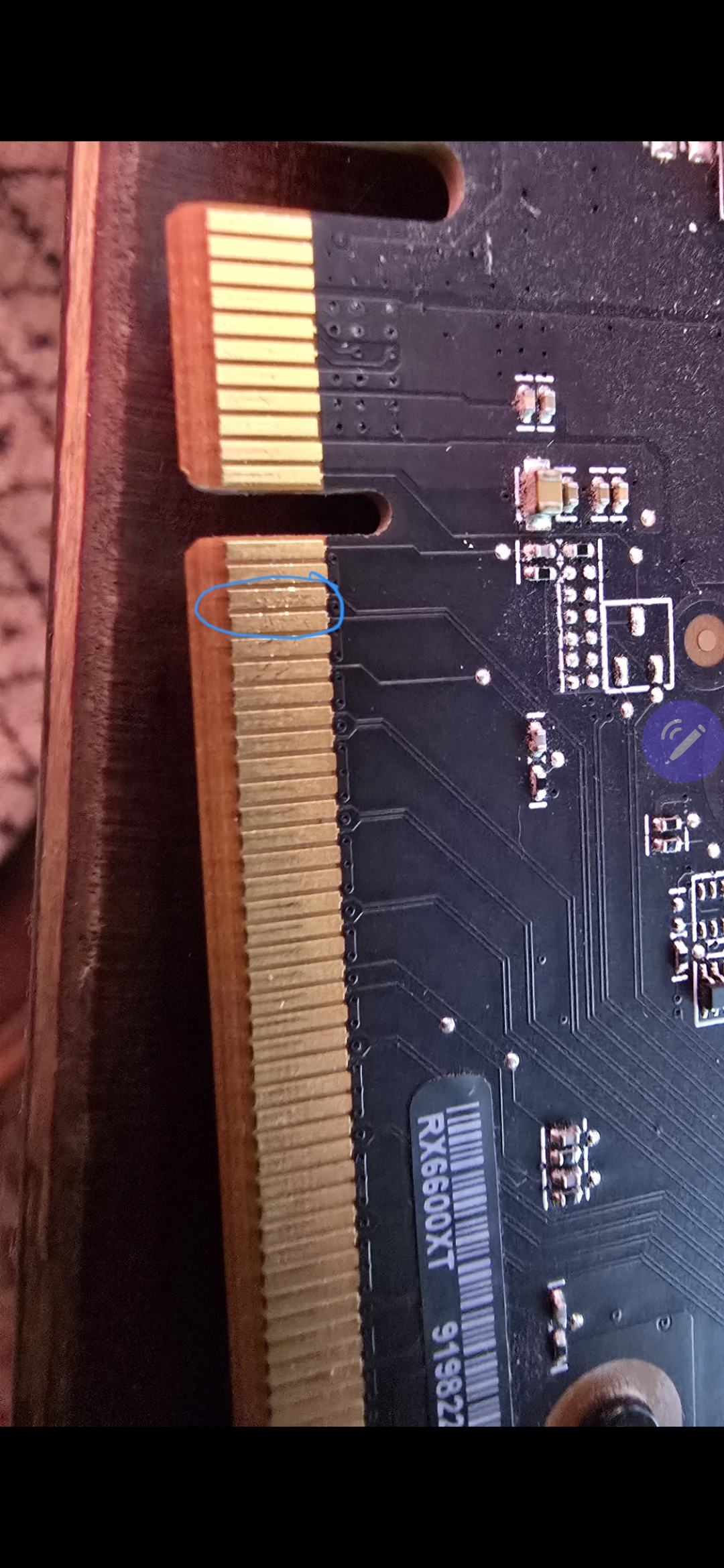

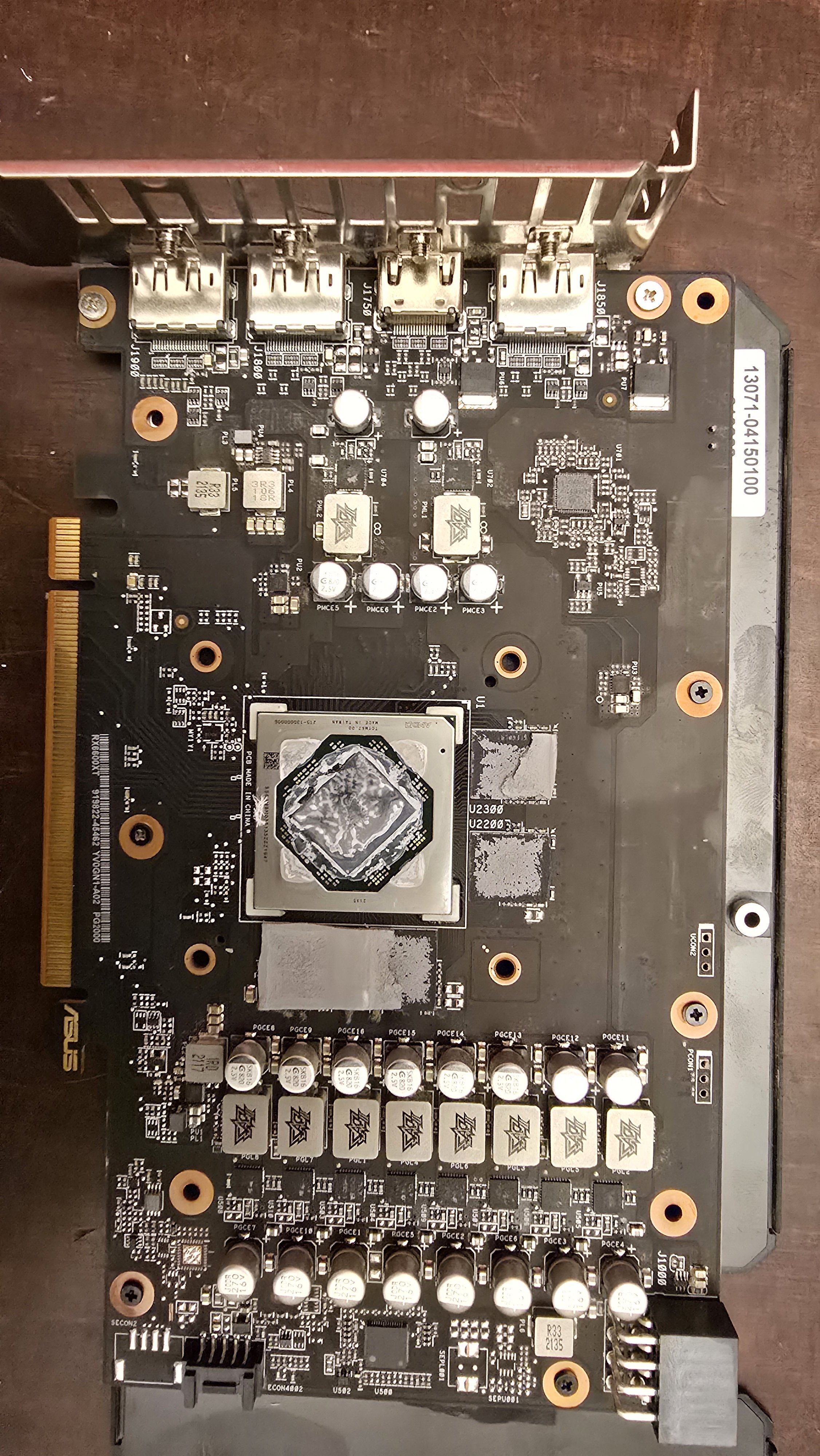

Hallo, habe seitdem längerer Zeit das Problem dass die rx 6600xt kein bild mehr ausgibt anders gesagt, ich komme nicht mal ins bios rein. Habe eine andere gpu im selben slot getestet und die hat funktioniert. Also habe ich die rx 6600xt aufgeschraubt und den pci connector durchgemessen. Dabei ist mit aufgefallen dass die beiden markierten pins 0 Ohm anzeigen, obwohl es eigentlich
Megaohm anzeigen sollte. Andere Grafikkarte auch getestet dort haben die pins über 1 megaOhm und die funktioniert. Jedoch kann ich keine offensichtlichen Beschädigungen entdecken die das bei der rx6600xt erklären könnten. Anbei die Bilder.
